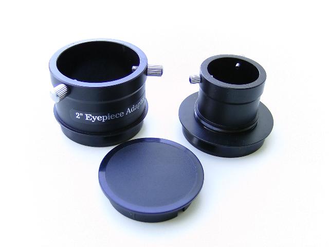

Was Du uns hier als Bild zeigst, ist ja der übliche Skywatcher-2"-Adapter mit Ringschwalbe. Ich kenne nur den alten Zahnstangen-Auszug: Da wurde der 1,25"-Adapter entfernt und das 2"-Teil dafür eingesetzt - Ringschwalbe jeweils Richtung Teleskop. Ob das bei den neueren Crayford-Auszügen immer noch so ist, weiß ich nicht, sieht aber nach dem Bild oben so aus.
Unten mal ein Bild vom 2"- und 1,25"-Skywatcher-Adapter. (eigenes Foto)

Da kommt dann das rein, was bei winnie rechts zu sehen ist (das untere Teil-nicht der Deckel :biggrin: ) und darauf passt dann die 1,25"-Hülse...wie auf winnies Bild.
Das linke aus winnies Bild sieht bei mir genauso aus, hat aber eben das Gewinde innen so dass ich das irgendwie nirgends befestigt bekomme...da kommen doch aber im Prinzip die 2"-Okulare rein, oder? :gutefrage:

Alles klar, ich habs hinbekommen. Die Schrauben an dem allerersten Anschlussteil saßen so bombenfest, dass ich sie nit aufbekommen hab, dachte, dass sie zum 1,25" Zoll gehören und man das dann komplett vom OAZ schrauben muss.
Mit ner Zange und roher Gewalt gingen sie dann aber doch und nu passt alles und ich weiß auch, was ihr gemeint habt ;)

Hmm, als ich den Thread weiter oben gelesen habe, sind mir doch irgendwie einige Fragen aufgekommen und ich bin mir nicht so sicher, ob der OAZ nun hier richtig verwendet wird.
Da ich auch einen Skywatcher Newton habe, und mir hier keinen Reim darauf machen konnte, habe ich mal eine Zusammenstellung der zugehörigen Adapter gemacht.
Der OAZ besitzt ein Gewinde und kommt mit diesen Adaptern.
Link zur Grafik: http://www.bilder-hochladen.net/files/d7mo-5c-31fe.jpg
Das erste links ist der Haltering mit Klemmschrauben (Schrauben habe ich getauscht), welcher in den OAZ auf das Gewinde geschraubt wird.
Dann kommt der 2" Verlängerungsadapter (Bild mitte) in den Haltering.
Ohne diese Verlängerung kommst du nicht in den Fokus.
Der Adapter liegt bei um an diesen Newton ein Filterrad oder einen Paracorr montieren zu können, ohne das man Fokusprobleme bekommt.
Dann lässt man den Adapter einfach weg und die Welt ist auch da wieder in Ordnung.
Hier ist der Newton nun Einsatzbereit für alle 2" Okulare.
Und zum Schluss kommt je nach Bedarf die Reduzierhülse auf 1,25".
Damit auch die kleinen Okulare genutzt werden können.
Bei korrekter Anwenudng mit den Originalteilen und ohne Extras sollte dein OAZ dann so hier aussehen.
Link zur Grafik: http://www.bilder-hochladen.net/files/d7mo-5d-9dcb.jpg
Das Bild im TS bei dem Teleskop bringt da eher ein klein wenig Verwirrung.
Link zur Grafik: http://www.teleskop-express.de/shop/Bilder/shop/Skywatcher/Newton/Dual-Speed%202in%20Focuser%20for%20Explorer-PDS.jpg
Wenn du das 2" Okular einfach wie hier abgebildet in den OAZ steckst, kommste beim Skywatcher definitiv nicht in den Fokus.
Das Bild dient wohl eher als Beweis, das 2" Okulare hier verwendet werden können.
Hmm, das ist jetzte doof, aber man kann den Thread nicht mehr ändern.
Aufgrund der Nichtnutzung der Originaladapter habe ich da etwas verwechselt.
Mir ist bei der Erklärung ein Denkfehler unterlaufen, der mich nach einer Weile doch ein wenig stutzig gemacht hat.
Da die 1,25" Reduzierung bei mir nie zum Einsatz kam, habe ich diese auch nie getestet.
Man schiebt nicht die 1,25" Reduzierung auf die 2" Verlängerung, sondern man
ersetzt die 2" Verlängerung durch die Reduzierung.
Ich hatte damals nur 2" Okulare da zum Test rein gesteckt und ohne die Verlängerung war ein Fokus nicht möglich.
Logischerweise muss für 1,25" Okulare die Verlängerung ersetzt werden, da beide Adapter gleichlang sind.
Man kann allerdings klein gebaute Reduzieradapter verwenden, um sich das Adaptergewechsel zu ersparen.
Viele Spechtler haben auf jedem 1,25"Okulare einen 2" Adapter drauf. Das erleichtert vieles.
Also Korrektur:
Erst kommt der Klemmring mit den 2 Schrauben in das Gewinde des OAZ.
Will man 2" Okulare nutzen, dann steckt man erst die 2" Verlängerung in den bereits verschraubten Klemmring und dann das 2" Okular.
Will man 1,25" Okulare verwenden, so steckt man nur den 1,25" Reduzieradapter in den bereits verschraubten Klemmring, in dem dann das Okular folgt.
