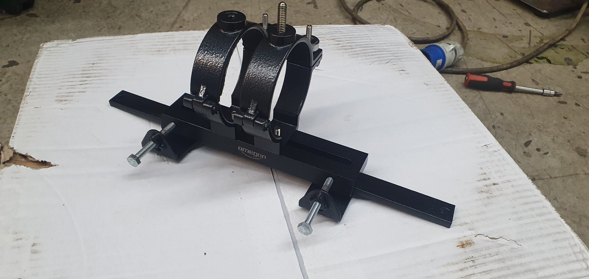

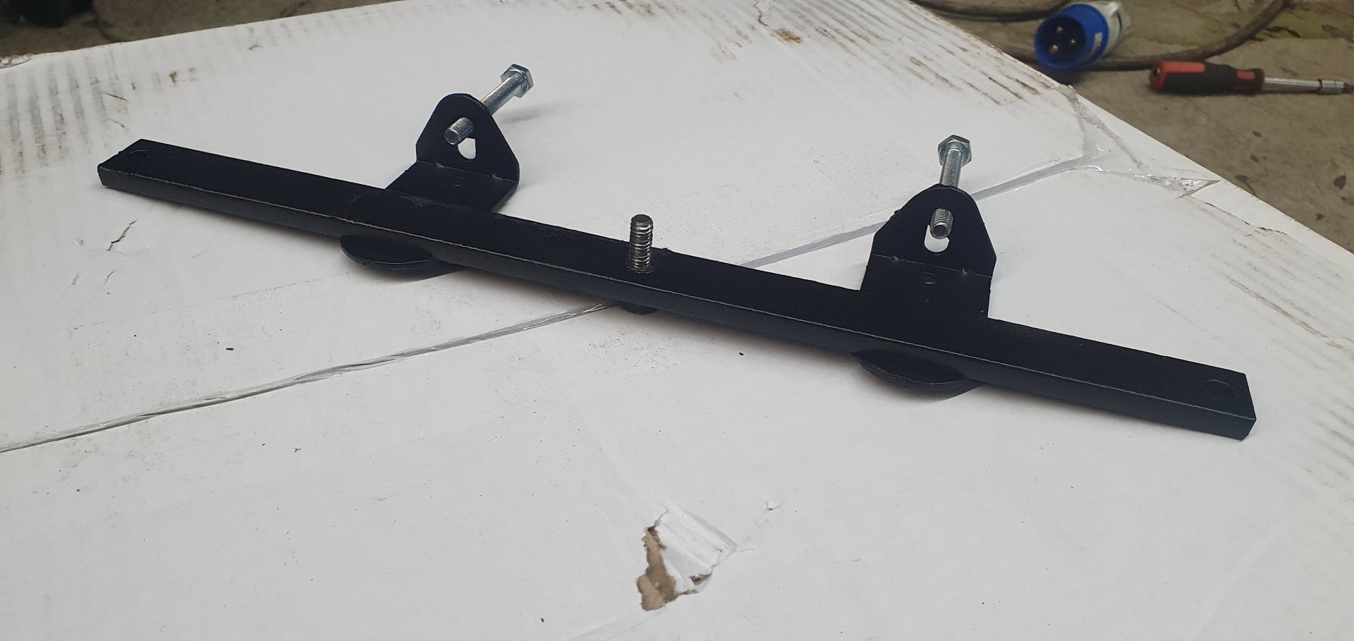

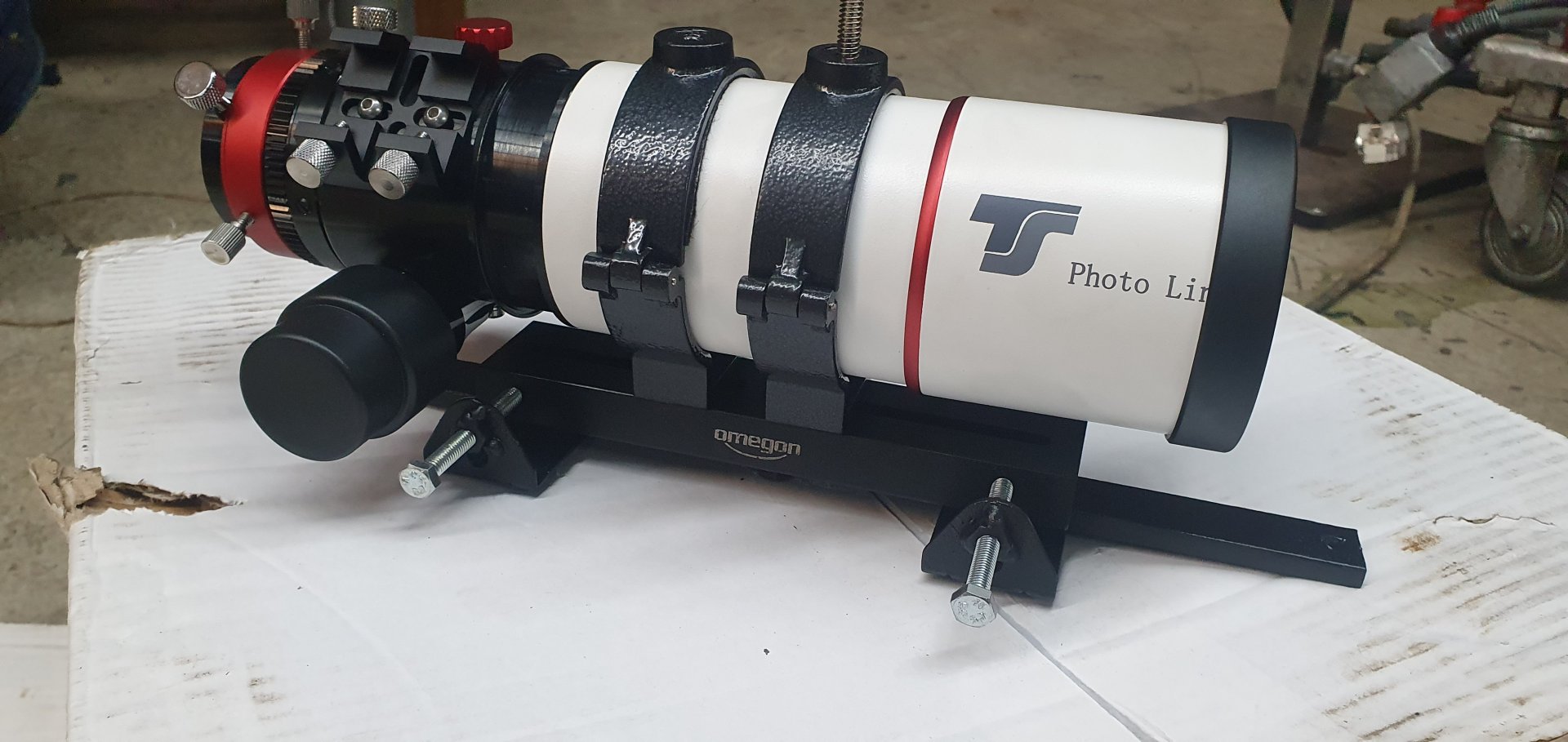

Also habe erstmal selbst was gebaut. Muss etwas sparen bevor ich mir die Doppelklemme kaufen kann. Habe jetzt gut 6.000€ ausgegeben. Also erstmal Geld zur Seite packen.
So sieht es jetzt erstmal aus.
Habe ein Profil aus Edelstahl an die Löcher der SW200PDS Schellen angepasst. Eine Schiene via 1/4 Fotoschaube dran gemacht. Gewinde Schneider und Schneideisen habe ich jetzt für 1/4 Zoll liegen.
Zudem habe ich 2 Winkel mit Schrauben zum justieren angebracht. Die Bohrungen sind eigentlich auf den Millimeter genau aber man weiß ja nie.

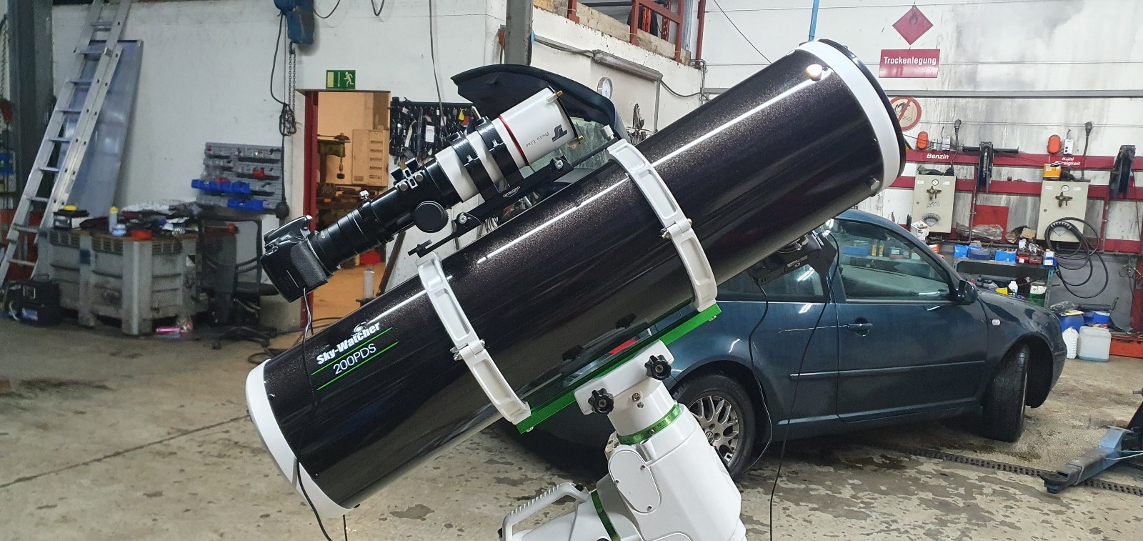

Also die erste Trockenübung verlief eigentlich Ganz gut. 1kg mehr Ausgleichsgewicht sind zwar nötig aber auch kein Beinbruch bin mal gespannt ob es klappt. Hatte das Hauptteleskop etwas gedreht um den OAZ etwas als Gegengewicht zu nutzen. Sobald das Wetter mitspielt gibt es noch einen ausführlichen Bericht.
