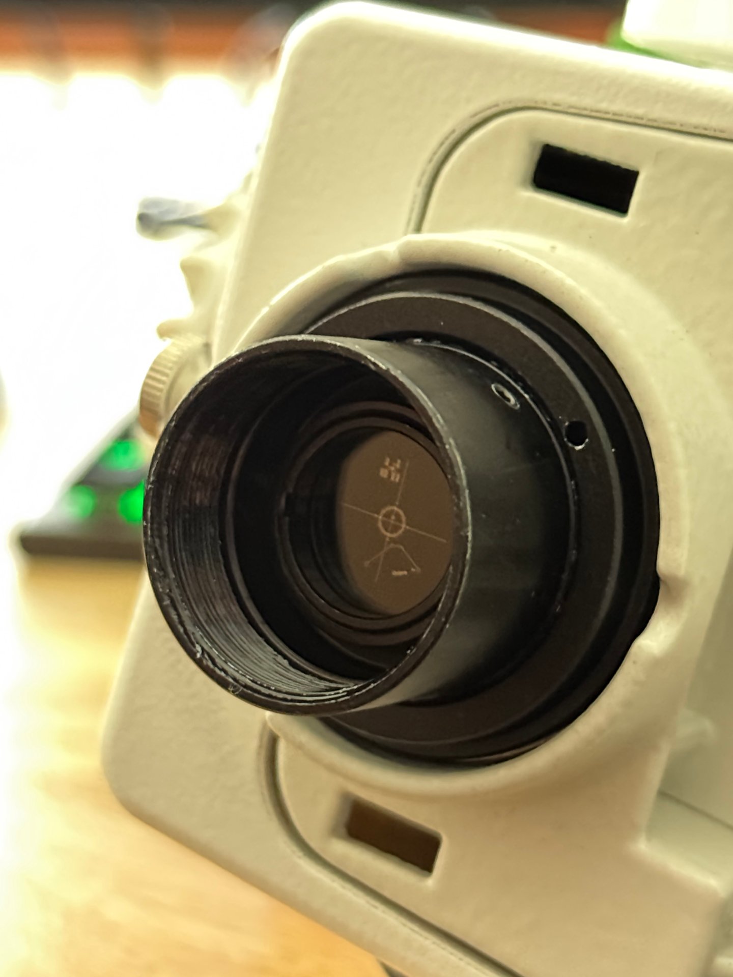

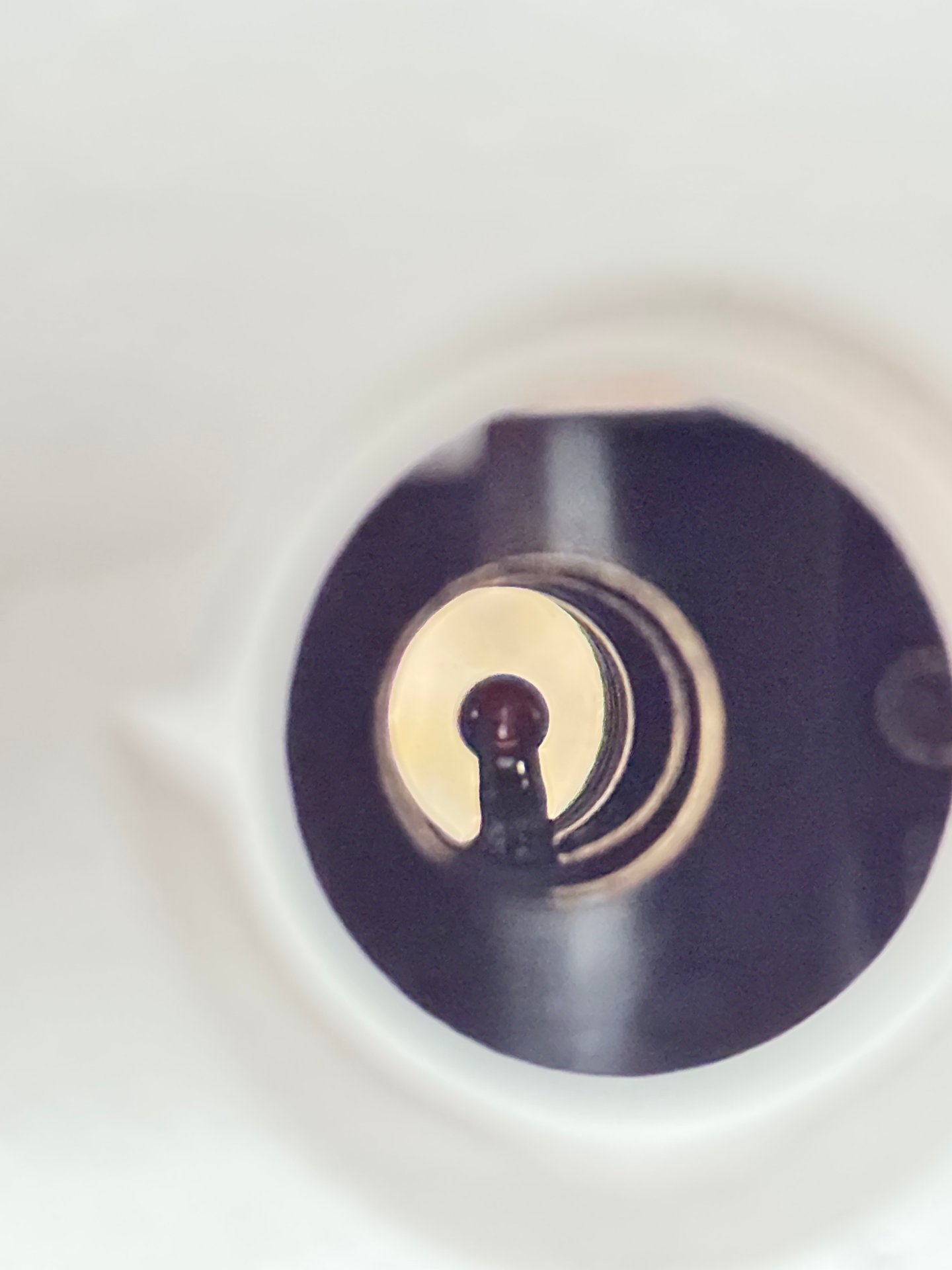

Also eigentlich müßte man schon bei Tageslicht den Einstellkreis klar erkennen können. Hier mal zwei Fotos, wie das bei mir aussieht, wenn man von oben in die Öffnung hineinschaut (da sieht man die LED) und von der Seite des Suchers mit herausgeschraubter Linse. Dort blickt man direkt auf das Einstellscheibchen. Sieht das bei dir auch so aus?

Hallo André,
super Hilfreich deine BIlder. Das bestätigt dass von der mechanische Seite alles OK scheint zu sein bei meiner GTi.
Wenn du nachts durch schaust, welche Farbe haben bei dir dann:
- der "Ziel Kreis" aus Bild 2 ?
- der Hintergrund des Kreises (Himmel) ?

Hallo Walter,
ich glaube ich weiss jetzt, was Du meinst. Kann es sein, dass Du die Helligkeit aufs Maximum gezogen hast? Dann seh ich bei mir nämlich auch nur rot :)
Stufe 1 oder 2 sollte eigentlich reichen, damit man die Einstellscheibe noch erkennen kann, aber die Sterne nicht von der LED überstrahlt werden.
André
Ja, die Scheibe bleibt schwarz. Die LED leuchtet ja von oben drauf und beleuchtet nur ein klein wenig die Gravur.
Ok dann liegt da mein Missverständnis. Meine iOptron wechselt beim einschalten von Schwarz auf Rot. Die GTi bleibt bei schwarz und hat dadurch einfach weniger Kontrast.
