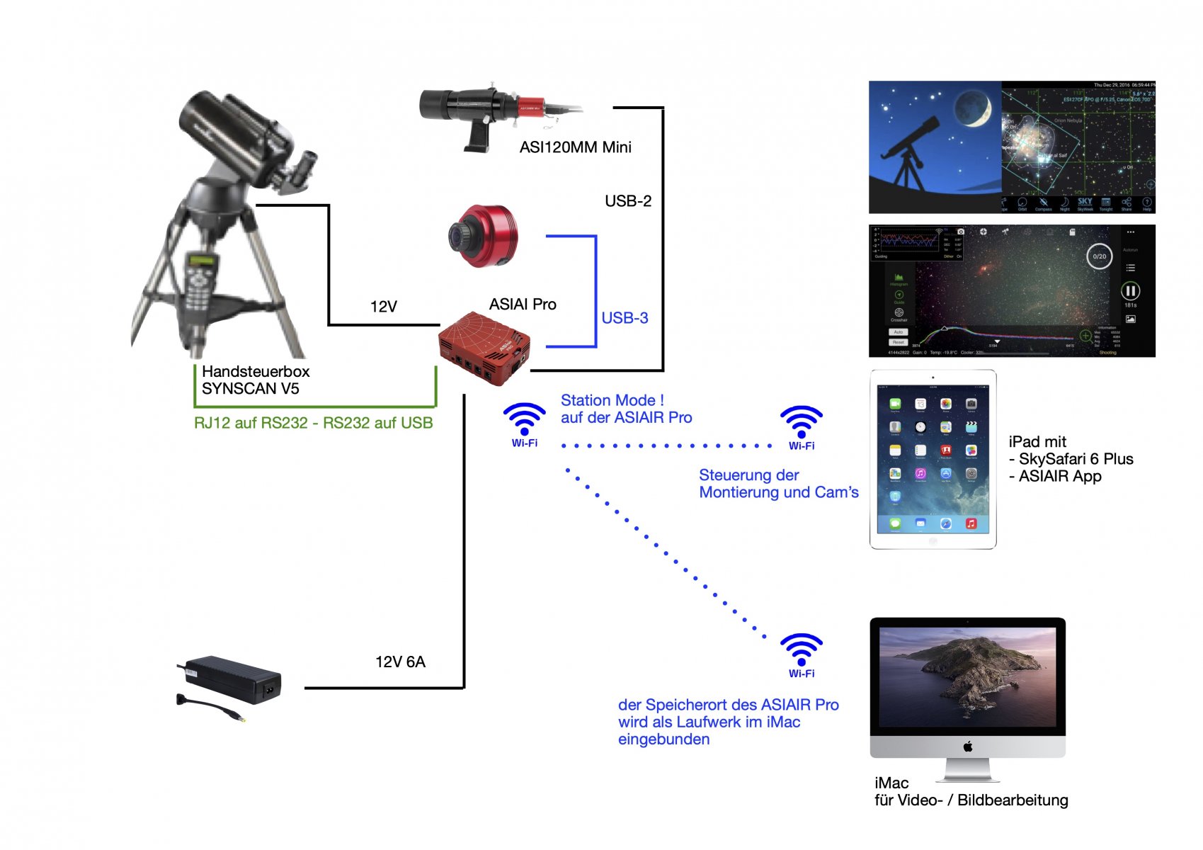

weil ich fast 8 Wochen mit Ausprobieren, Recherche beim Hersteller und Foren, Kabel Löten und was weiß ich nicht alles benötigt habe, um meine Alt-AZ Montierung mit ASIAIR Pro richtig zu verbinden, möchte ich hier kurz aufzeigen wie es geht. Denn diese Möglichkeit ist auch bei unseren Verkäufern nicht so bekannt. Die Ursache dafür legt natürlich der Hersteller selbst, in diesem Fall ZWO.
Die ASIAIR Pro ist wirklich ein Top Produkt, wird aber warum auch immer schlecht vermarktet. Sicher hat die Mehrzahl parallaktische Montierungen, aber wenn es um Beobachtung, EEA und vor allem schnellen und praktischen mobilen Einsatz geht, hat eine ALT-AZ mit Goto auch ihre Berechtigung.
Den Hinweis das ASIAIR Pro mit Alt-AZ Montierung gehen soll, hatte ich aus dem Forum bei ZWO. Dort stand aber nicht wie. Also das Teil gekauft. Anschließen, eigentlich alles ein Kinderspiel, aber der Treiber "SkyWatcher SynScan", den man annimmt, geht nicht. Dann gibt es noch "SkyWatcher SynScan Beta", geht natürlich auch nicht. Die ganze Geräteliste durchgegangen und alle Alt-AZ Montierungen geprüft. Nur der von Celestron 5i/8i ging aber nicht mit allen Funktionen.
Mir lies dies keine Ruhe. In meinen über 30 Jahren IT Admin, habe ich schon nach so mancher Lösung suchen müssen. Also weiter. Es gibt eine Facebook-Gruppe "ZWO ASIAIR" dort habe ich nach ein paar Tagen den entscheidenden Tipp erhalten.
Reihenfolge der Inbetriebnahme:
1. Montierung ohne ASIAIR Pro Verbindung einschalten.
2. mit der Handsteuerung eine zwei Sterneausrichtung bis zum Abschluss durchführen
3. Handsteuerung mit USB-Kabel an ASIAIR Pro verbinden

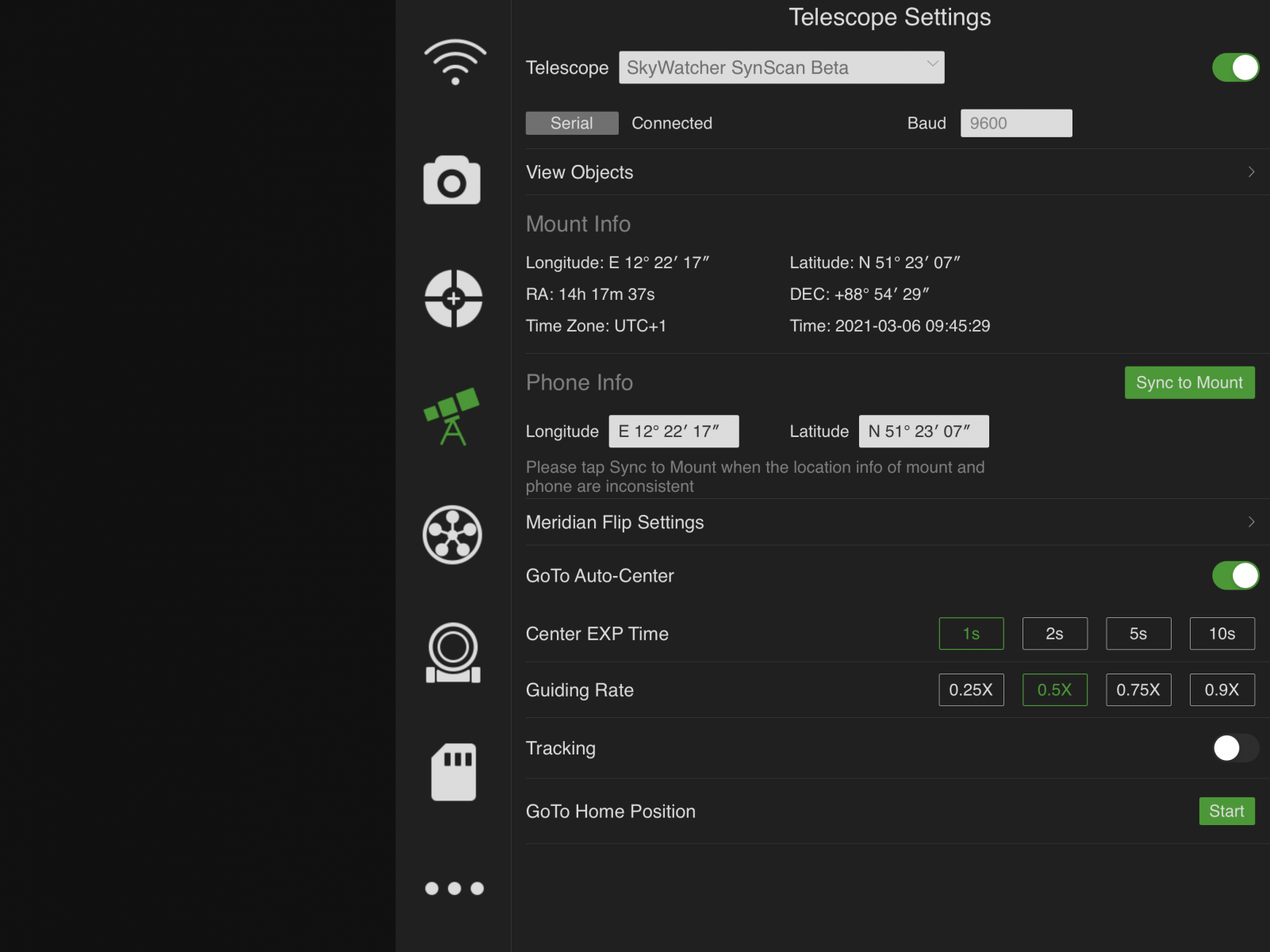

4. ASIAIR App starten, Verbindung über Teleskop Treiber "Skywatcher SynScan Beta" herstellen
5. Alle Steuerungen sind jetzt über die ASIAIR App verfügbar
Die Treiber "Skywatcher SynScan" und "Skywatcher SynScan Beta" unterscheiden sich in folgendem:
- in der Beta Version ist das Einstellen der Guiding Rate möglich
Mit SkySafari Plus, wo die Verbindung zur SkyWatcher AZ Goto Montierung schon immer ging, verbinde ich jetzt nicht mehr. Die alleinige Steuerung im ASIAIR Pro ist einfach geeigneter. Dort gibt man aus einer bebilderten Auswahldatenbank sein Ziel ein. Die Montierung fährt es an, macht von allein eine Plate Solving, korrigiert bei Bedarf mehrfach und richtet das Objekt in der Mitte aus. Bei größeren Brennweiten sehr hilfreich. Der Zielname wird automatisch als Teil des Dateinamen verwendet, so dass es nicht passieren kann, man hat Sternbilder und kann sie nicht zuordnen.

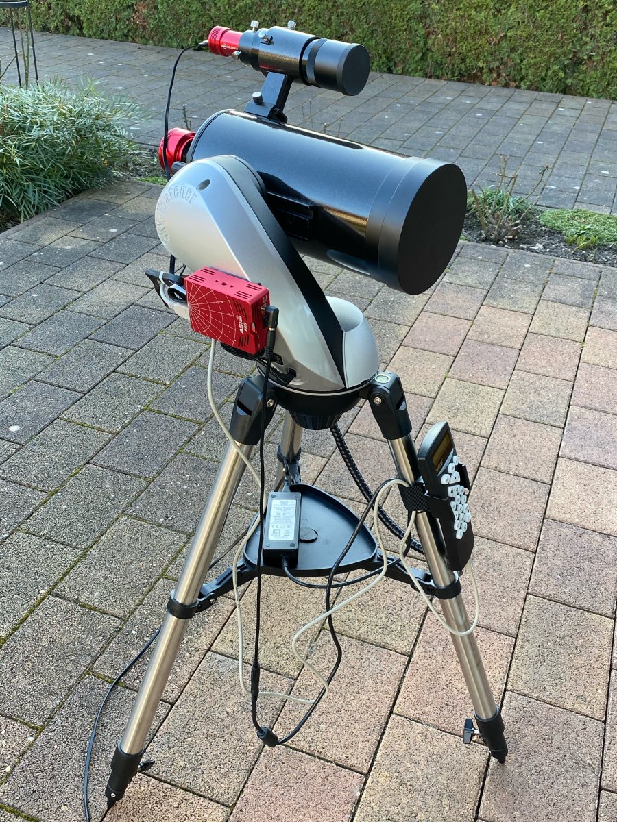

Jetzt habe ich ein sehr schönes mobiles und sofort einsatzbereites Teleskop.
