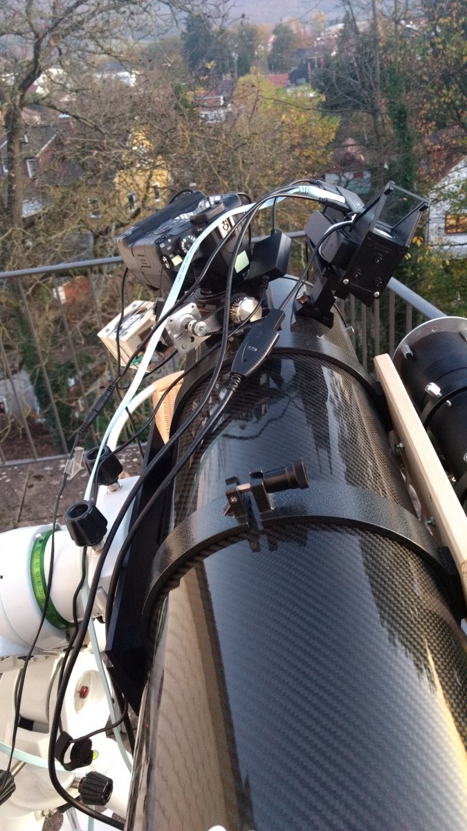

Wegen ausbalancieren. Ich kann das doch schlecht machen, wenn das goto läuft ich balancieren immer vorher aus in der RA Achse, also dort wo die Gewichte sind geht das auch gut in der Deck Achse weniger, da dort die Kamera zum Beispiel zieht und ich das nie in wage bekomme.
Mal sehen ob das noch zum Problem wird.
Felix
wenn das einwiegen in DEC sehr schlecht geht solltest Du vielleicht Ausgleichsgewichte am Tubus anbringen. Etwas Ungleichgewicht ist aber nützlich wegen des Schneckenthemas, in beiden Achsen! Aber wie gesagt, etwas!
