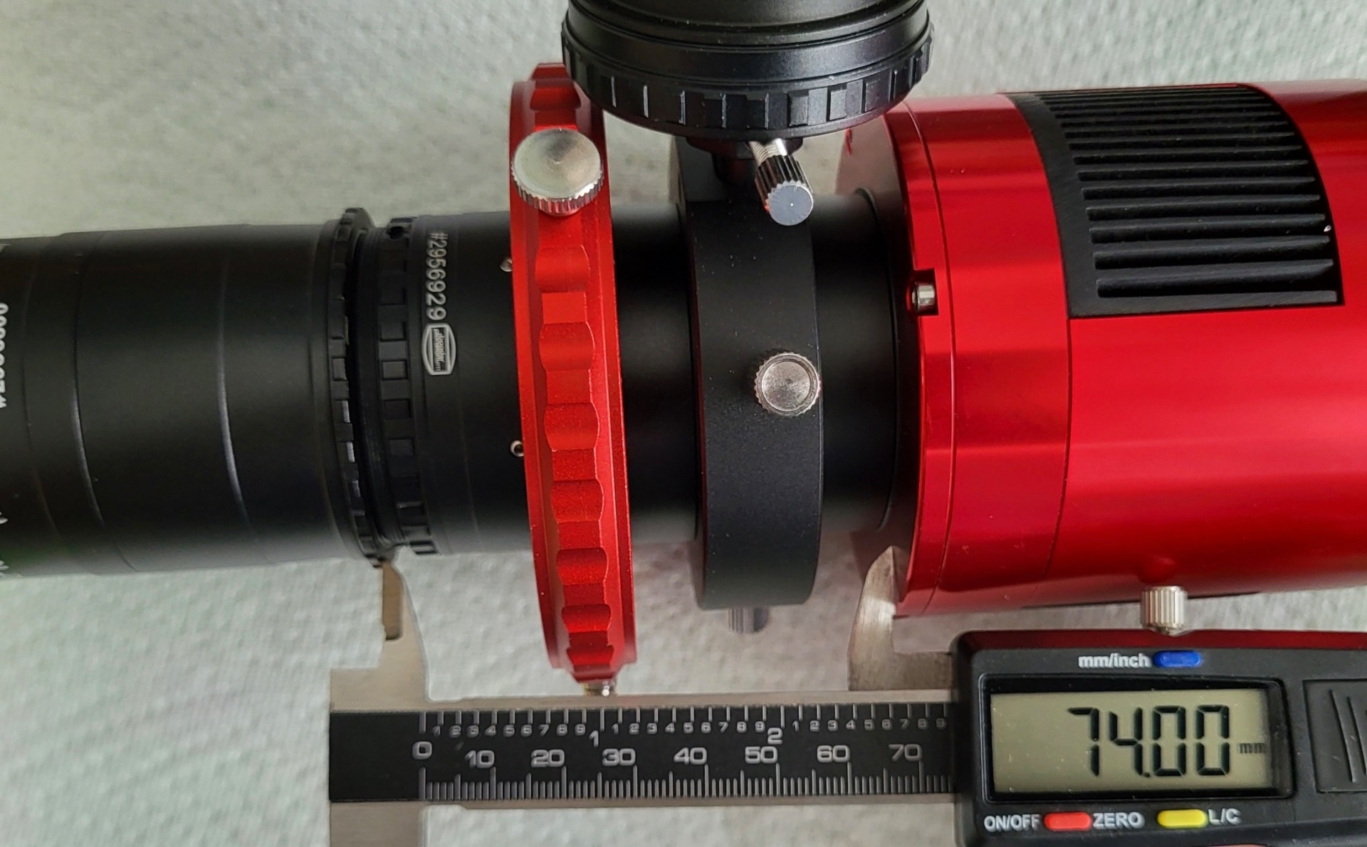

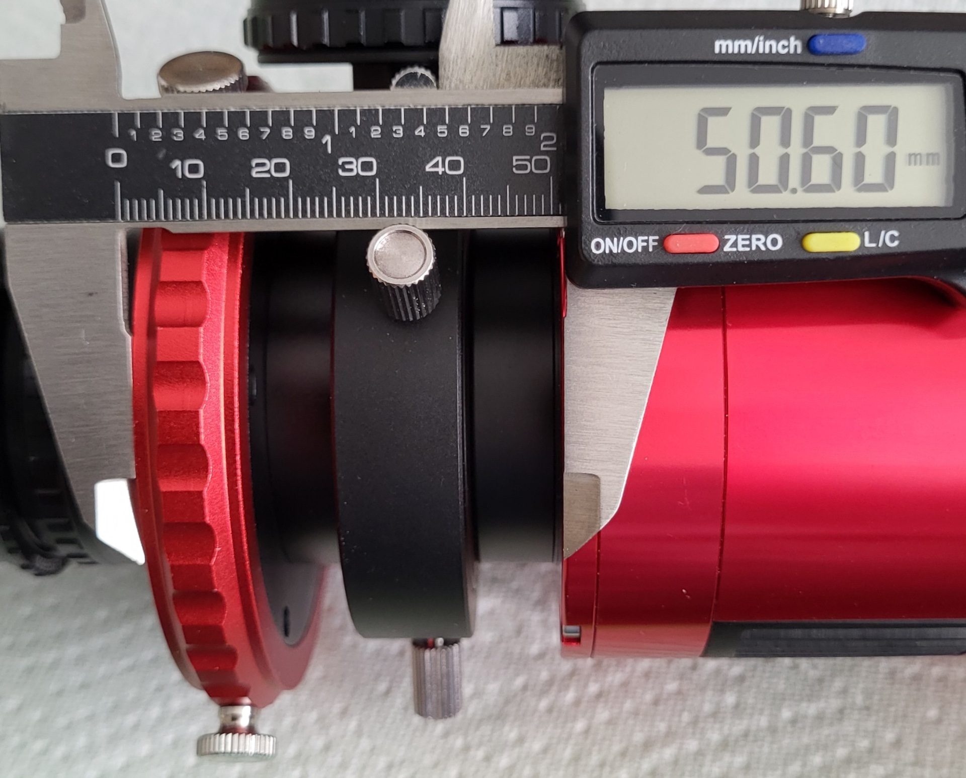

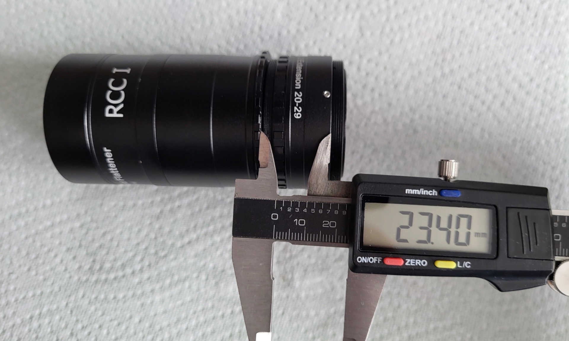

Vorneweg habe ich den richtigen Arbeitsabstand von 91.5mm des RCC I Komakorrektors versucht einzustellen.
Hier die Bilder und Messwerte:
T-2 VariLock Extension Tube 20-29mm am RCC I KK
ASI2600MC pro, ZWO OAG und Bildfeldrotator
ASI2600MC pro, ZWO OAG, Bildfeldrotator und RCC I KK
74mm plus die 17,5mm bis zum Sensor =91.5mm
Liege ich hiermit richtig?

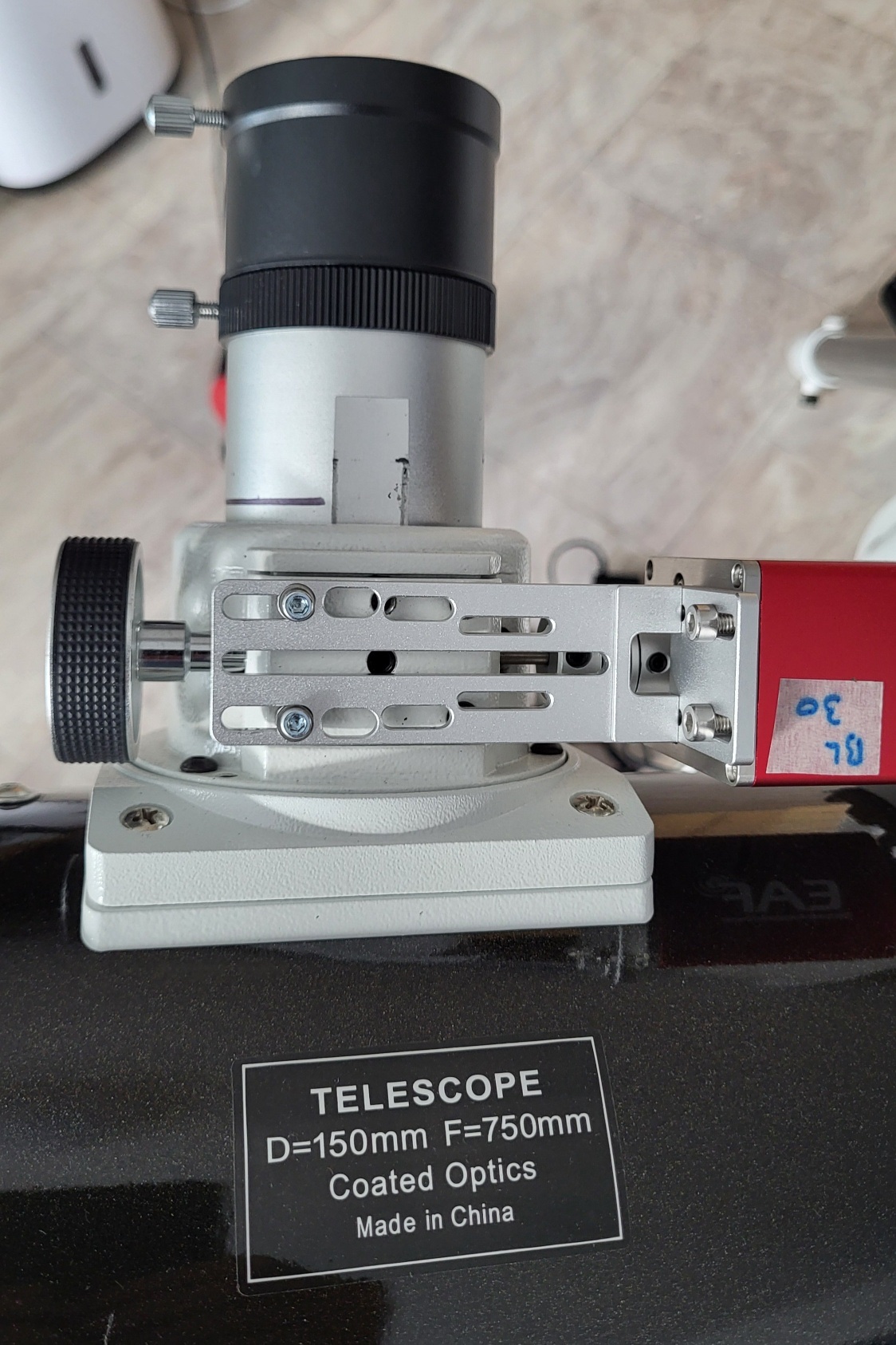

Später beim Versuch den Fokus des Newton zu erreichen stellte sich heraus, dass der sehr weit aussen liegt. Der vollständig ausgefahren Okularauszug und eine Verlängerungshülse von 40mm reichen nicht aus. Schätzungsweise benötige ich ein 2 solche, um genügen Distanz zu erhalten um Objekte scharf gestellt zu bekommen.
Benötige ich hier tatsächlich eine so grosse Verlängerung, oder gibt es eine andere Möglichkeit in den Fokus zu kommen?
Sollte es nur mit einer so grossen Verlängerung möglich sein, ist eine Verkippung wohl vorprogrammiert, wenn ich den Newton so aufstellen, dass der OAZ seitlich (waagrecht) liegt.
DieGefahr des Verkippens ist meines Erachtend jedoch minimiert, wenn der OAZ gegen den Boden gerichtet ist. Sehe ich das richtig?

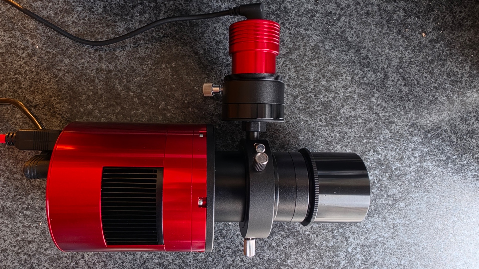

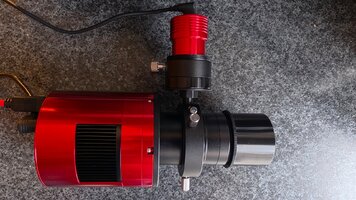

So habe ich den RCC I durch den MPCC Mark III ersetzt, welcher einen Arbeitsabstand von 55 +/- 1mm hat.

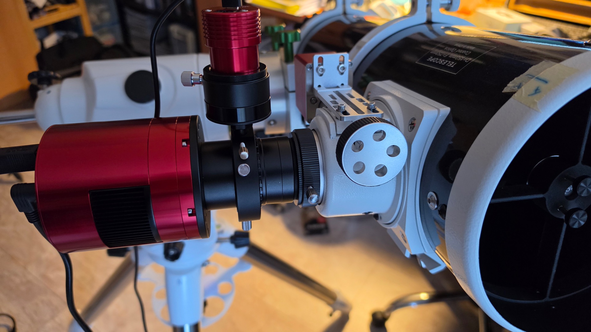

So sieht das nun aus:
ASI2600 (Backfokus 17,5mm) - 21mm Verlängerung - OAG (16mm) - MPCC Mark III - 2“ Hülse für in den OAZ.
So komme ich in den Fokus und habe sogar gegen Innen noch ein wenig Spielraum so dass der EAF arbeiten kann.
Hoffe das passt so und funktioniert dann auch!
So wie hier abgebildet sind Haupt- und Guidekamera im Fokus.
