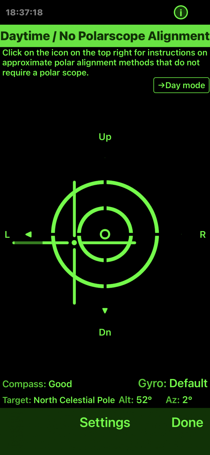

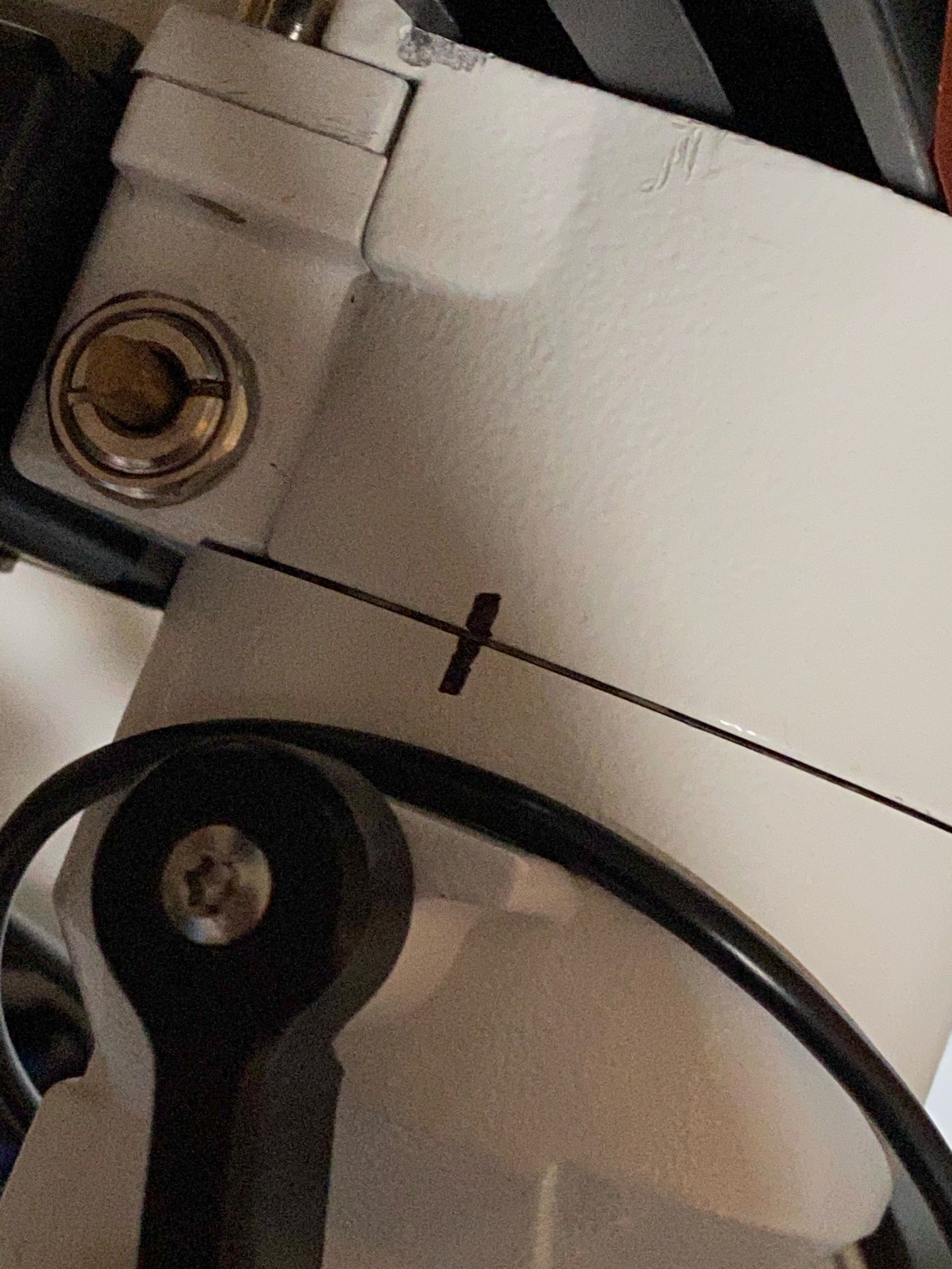

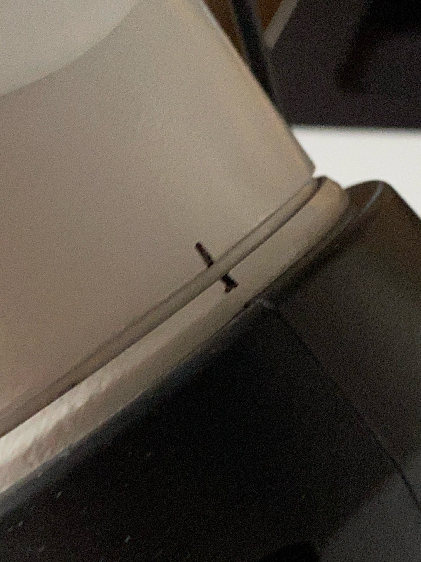

für das Visuelle bekommst du eine sehr gute Grundausrichtung mit der App Polar Scope Align Pro. Dort gibt es eine Funktion für die Tageslichtausrichtung (siehe Foto). Mit dieser kannst du dann die Azimutverstellung und die Höhenverstellung sehr genau ausrichten. Voraussetzung ist allerdings, dass die Montierung in Waage steht (Wasserwaage ist in der App auch enthalten) und beide Achsen RA und DEK senkrecht ausgerichtet sind. Damit ich dies nicht immer machen muss, habe ich mir an beide Achsen eine Markierung gemacht (siehe Fotos). Das Aufstellen dauert dadurch wenige Minuten.
