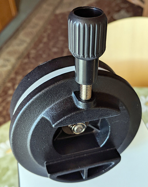

Die Verstellung der Gängigkeit im Azimut erfolgt über zwei Sechskantschrauben, je eine auf der Ober- und Unterseite. Da es sich um normale Sechskant-Schrauben handelt, verzichte ich hier auf Fotos. Die Gängigkeit ist für meinen Geschmack sehr gut voreingestellt. Mangels einer Schiebelehre kann ich die Größe der ggf. benötigten Schraubenschlüssel nicht genau ermitteln.
Die Gängigkeit der Verstellung in Höhe wird mit einer griffigen Rändelschraube eingestellt. Die Bedienung ist einfach und bequem. Zum Transport am Tragegriff muss sie sehr fest angezogen werden, sonst driftet der Tubus der Schwerkraft folgend senkrecht zur Rockerbox.
Der Tubus wird mit einer Vixen-Level-Prismenschiene an der Rockerbox befestigt. Die Befestigung ist sehr stabil und erfolgt mit einer griffigen Schraube (Bild unten).

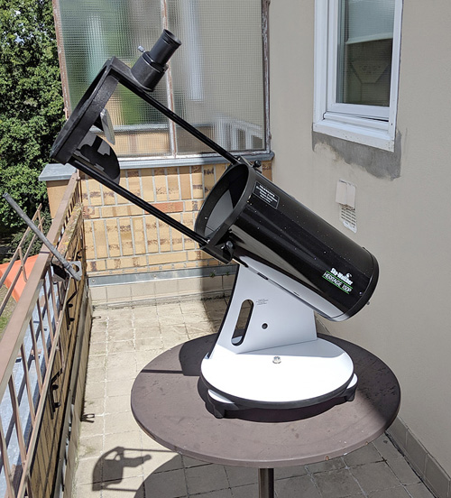

Da mein Balkontisch zu instabil ist (siehe erstes Bild), kann ich keine seriöse Aussage zur Stabilität machen. Ich würde sie jedoch, einen soliden Unterbau vorausgesetzt, als hinreichend stabil einschätzen.

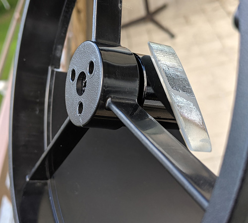

Das obere Ende, der "Hut" des Gitterrohr-Tubus, ist fast komplett aus Kunststoff (Bild unten). Einzig der Teil des Okularauszugs, in den das Okular gesteckt wird und der fangspiegelseige Teil der Fangspiegel-Halterung bestehen aus Metall.
Der Okularauszug scheint mit dem des Heritage 130P identisch zu sein (Bild oben). Er hat etwas Spiel, das sich umso stärker auswirkt, je weiter er heraus geschraubt wird. Der Durchmesser beträgt nur 1 1/4 Zoll. Das ist bei einem 150/750 Newton sehr schade. Mit einem 32mm-Plössl wird am Himmel ein maximales Gesichtsfeld von ca. 2,2 Grad erreicht.

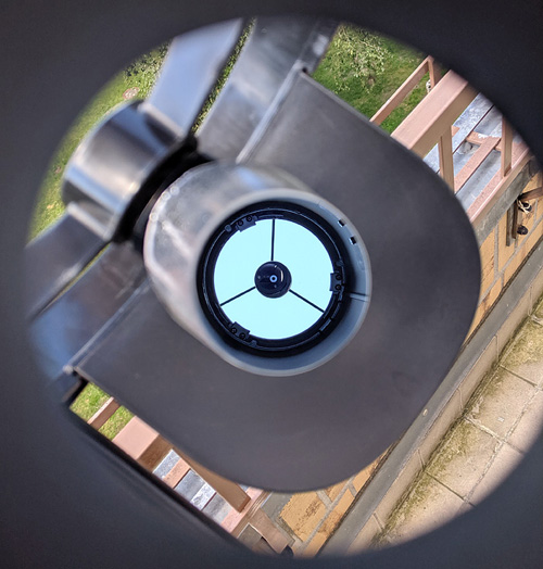

Der Blick durch den leeren Okularauszug zeigt das vom Heritage 130P bekannte Problem des unterdimensionierten Streulichtschutzes (Bild unten). Der etwas unsymmetrische Anblick kommt daher, dass ich die Kamera freihändig an den OAZ hielt. Es wäre wirklich nicht aufwendiger und teurer geworden, den Streulichtschutz etwas größer zu gestalten. Gegen Kunststoff als Material habe ich an dieser Stelle aus Gewichtsgründen nichts einzuwenden.
Der obere Tubusring ist zusammen mit der dreiarmigen Fangspiegelspinne in einem Stück aus Spritzguss und damit aus, zugegeben sehr stabilem, Kunststoff. Die Arme der Fangspiegel-Spinne sind drei Millimetrer dick. Ich musste etwas stärkeren Druck ausüben, um eine leichte Bewegung der Fangspiegel-Halterung zu bewirken.

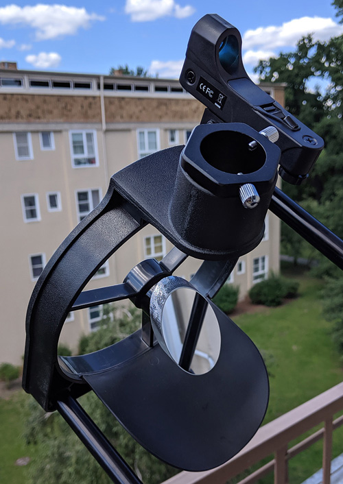

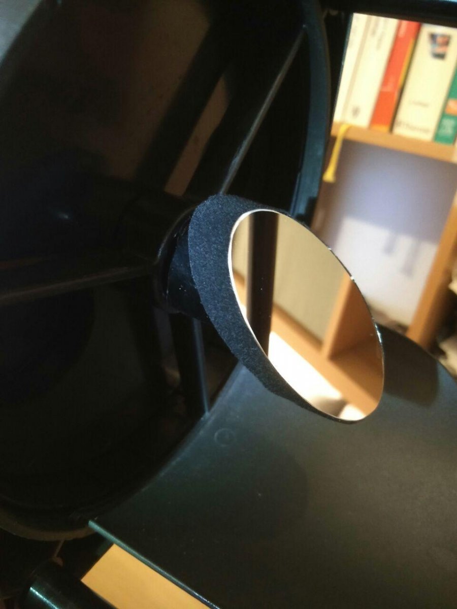

Der Fangspiegel liegt konstruktionsbedingt frei und ist folglich anfällig für Streulicht. Er wartet mit einer für mich völlig neuen Kuriosität auf: Der Rand des Fangspiegels ist okularseitig verspiegelt (siehe Bild unten)! In Richtung Streulichtblende ist hingegen das nackte Glas sichtbar. Auf dem Foto oben zur Beschreibung des Hutes erkennt man deutlich Reflexionen vom Sonnenlicht. Hier werde ich noch einen schwarzen Filzstift ansetzen müssen.
Die Befestigung am Halter erfolgt nicht mit Klebeband, sondern mit Klebstoff.
Der Sucher
Der Leuchtpunktsucher wird an die Halterung geschraubt und von dieser stabil gehalten. Nachteilig ist hierbei, dass kein anderes mir bekanntes Befestigungssystem anderer Sucher passt. Die Glasscheibe, auf die der Lichtpunkt projiziert wird, dunkelt den Himmel minimal, aber merklich, ab. Dieses Problem kenne ich bereits von anderen Lechtpunktsuchern.
Die Justage erfolgt über zwei Rändelschrauben. Sie ist etwas schwerängig, aber sehr genau.

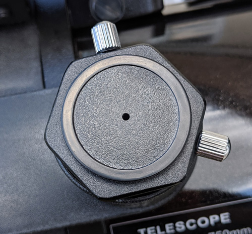

Vor dem First Light kommt die Justage. In Anbetracht der FS-Streben aus Kunststoff graulte es mir hiervor etwas. Es liegt eine einfache, aber durchdachte Justierhilfe bei: Der Deckel des Okularauszugs hat mittig ein kleines Loch und ist auf der Rückseite verspiegelt (Bild unten). Auch mit Brille kann man sie gut nutzen. Eine solche Justierhilfe würde auch teureren Teleskopen gut stehen. Mangels Erfahrung hiermit entschloss ich mich trotzdem, zunächst mit dem Laser zu justieren.

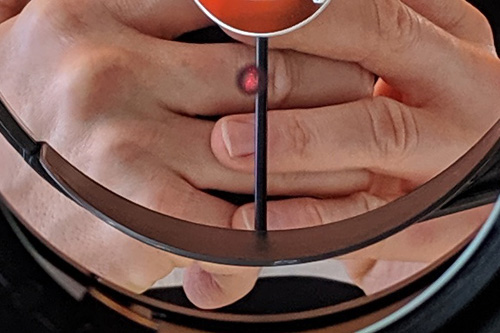

Der komplett eingeschraubte Sucher trägt den Laser hinreichend stabil. Da der OAZ fest montiert eine etwas schräge Lage hat, sollte man ihn unbedingt wie ein Okular mit den beiden Rändelschrauben klemmen. Für eine gleichmäßige Klemmung sollte man hierbei etwas Druck von oben auf den Laser ausüben.
Mit den drei Innensechskant-Schrauben muss nun der Laserpunkt in die Mitte der Mittenmarkierung gebracht werden. Dies gelang mir innerhalb einer Minute (Bild unten). Trotz Kunststoff als hauptsächlich verwendetes Material bemerkte ich bei der Justierbarkeit keinen Unterschied zu Newtons, die hier ausschließlich Metall verwenden.
Bei handwarmem Anziehen der Schrauben hörte ich keinerlei Knirschen oder Knacken.
Bewegt man den inneren Teil des OAZ mit befestigtem Laser im Rahmen des Spiels leicht hin und her, zeigt sich eine minimale Bewegung des Laserpunktes innerhalb der Mittenmarkierung. Erst nachdem der Tubus vier- bis fünfmal zusammen geschoben wurde, zeigte sich eine etwas deutlichere Dejustage. Laut der Justageanleitung von Seeing 1 besteht hier, zumindest für visuelle Zwecke, ein gewisser Toleranzbereich (Schritt 2,) was ich aus Erfahrung bestätigen kann.

Das First Light erfolgte an Arktur sowie an der drei Tage alten Mondsichel. Da mein Balkontisch aus Stabilitätsgründen eine vernünftige Beobachtung mit der Rockerbox unmöglich macht, setzte ich den Tubus auf meine Giro Ercole-Montierung, die ein Skywatcher EQ 5-Stativ als Unterbau hatte.

Dieser "Lendenschutz" in Tangaformat ist natürlich echt ein Witz.
Der Fanspiegelrand wird beim Bedampfen der Planfläche automatisch mit verspiegelt. Es sollte eigentlich als selbstverständlich gelten, ihn zu schwärzen. Das ist essentiell wichtig, da die Seite des Fangspiegelrandes sehr nahe am Okular sitzt und so eine große Projektionsfläche darstellt und durch die Alubeschichtung einem massenweise Streulicht ins Okular "ballert" und den Kontrast zerstört. Man sieht es leider ziemlich oft, dass die Kante nicht geschwärzt wird. Das beweist mir zusammen mit der deutlich zu kleinen Gegenlichtblende, dass die Entwickler und Produzenten wirklich keine Ahnung von Astrooptik haben. Zum Glück kann man das selbst ziemlich einfach nachbessern.
1. Größere Gegenblende aus dünner Isomatte, 2 mm Schaumplatte vom Baumarkt, etc.. Wie schwarz ist gar nicht sooo wichtig, Hauptsache erst mal groß genug
2. Fangspiegelrand schwärzen mit schwarzem Edding, oder bei ruhiger Hand mit mattem Schultafellack. Noch effektiver wäre hier ein Streifen selbstklebendes Velours.

Das wundert mich wiederum. Der Tubus Unterteil ist je recht lang. Laut deinem Bild durch den leeren OAZ kann von hinten kaum Licht ins Okular aus Richtung Hauptspiegel gelangen. Kann es sein, dass auch hier der spiegelnde Fangspiegelrand schuld ist?

Wie erwähnt war der Unterbau, gerade wegen des Wackeltischs, ein EQ 5-Stativ mit Giro Ercole-Montierung (Tragkraft laut Produktbeschreibung 8 kg). Selbst 300-fache Vergrößerung konnte ich da sehr gut fokussieren. Die Stabilität des Tubus' ist sehr gut.
Bei nächster Gelegenheit werde ich die originale Montierung auf den Boden stellen und dann hier berichten.
Das Brett ist nicht entfernbar, zumindest nicht ohne die beiden Azimut-Räder auseinander zu schrauben. Aber ich habe nachgemessen: Das Teleskop passt komplett in eine C14-Transporttasche.
