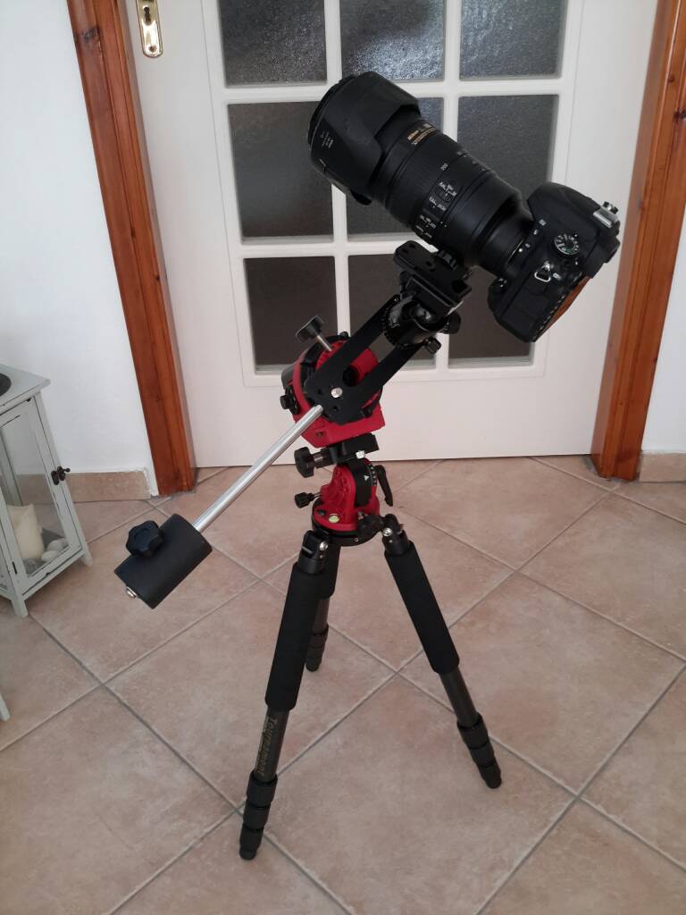

Ich bin relativ neu auf dem Gebiet der Astrofotografie und habe nun ein paar Fragen in der Hoffnung diese hier beantwortet zu bekommen.
Wie ihr dem Titel entnehmen könnt besitze ich einen Star Adventuerer. Diesen nutze ich aktuell mit einer Nikon D750 und dem 70-70-200 auf einem Kugelkopf.
Das Einnorden klappt soweit schon recht gut dank polarfinder app. Etwas ärgerlich ist es, dass die Kamera den Polsucher überdeckt wenn sie falsch ausgerichtet ist.
Ich habe im Anhang mal den Aufbau des Ganzen hochgeladen.
Nun zu meinen Fragen in der Hoffnung das es hier jemanden gibt der einen ähnlichen Aufbau mit dem Star Adventurer nutzt.
1. Ist der Aufbau so korrekt? Bei dem Set War noch der L Aufsatz ( DEC? ) dabei den ich ja aber nicht nutzen kann da die Kamera nicht parallel zur ra Achse (?) ausgerichtet wird.
2. Wie kalibriert man am besten das Gegengewicht da sich ja der ganze Aufbau bewegt und sich der Schwerpunkt somit auch.
3. Ich überlege eine guiding Erweiterung zu holen um zumindest in der ra Achse korrigieren zu können. Hier wurde mir die alccd5 mit einem Sucher empfohlen. Wie wird dies dann montiert da es ja wohl parallel zu irgendwas ☺ sein muss?
Optimal wären natürlich auch Bilder von anderen Aufbauten damit ich es etwas besser verstehe.
