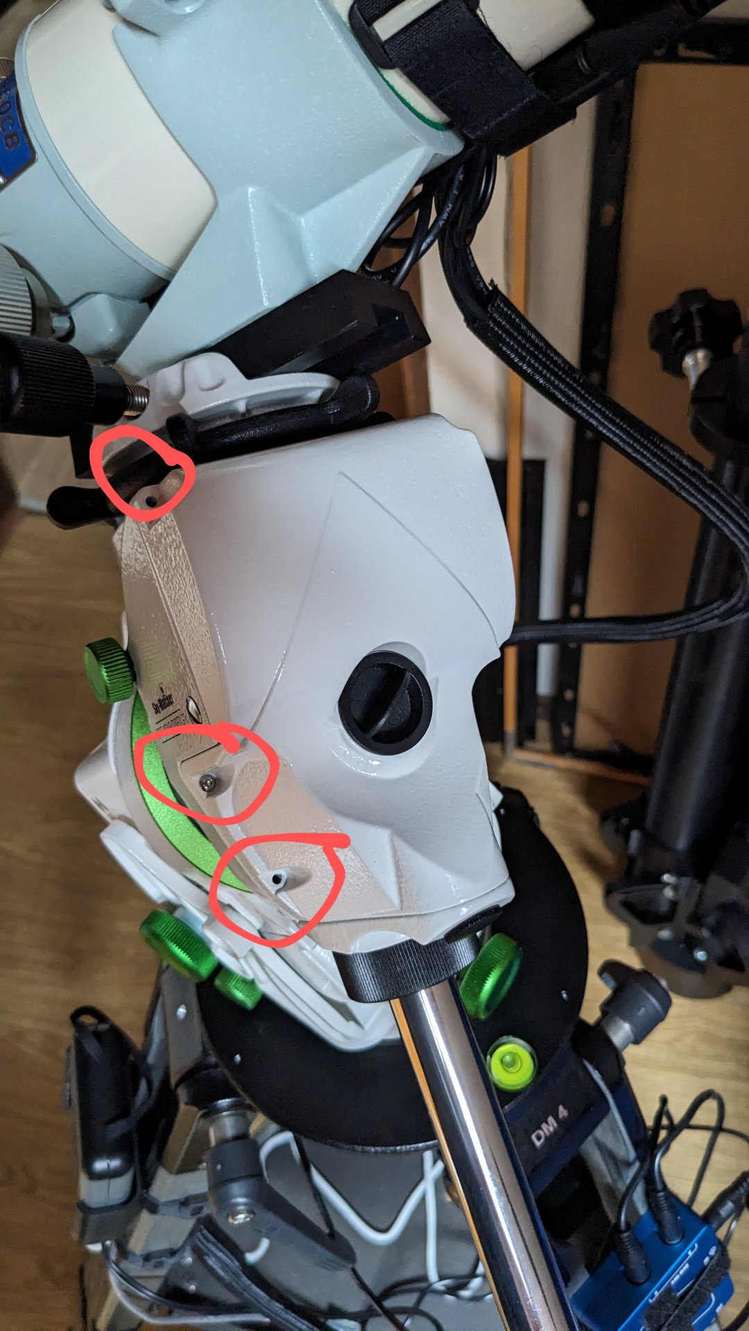

Hi!
Du musst den Kunststoffdeckel oben mit den 6 kleinen Schrauben öffnen. Darunter findest Du die Einstellschraube. Ich würde empfehlen die Feineinstellung bei Nacht zu machen. Die Einstellung ist sehr empfindlich.
André

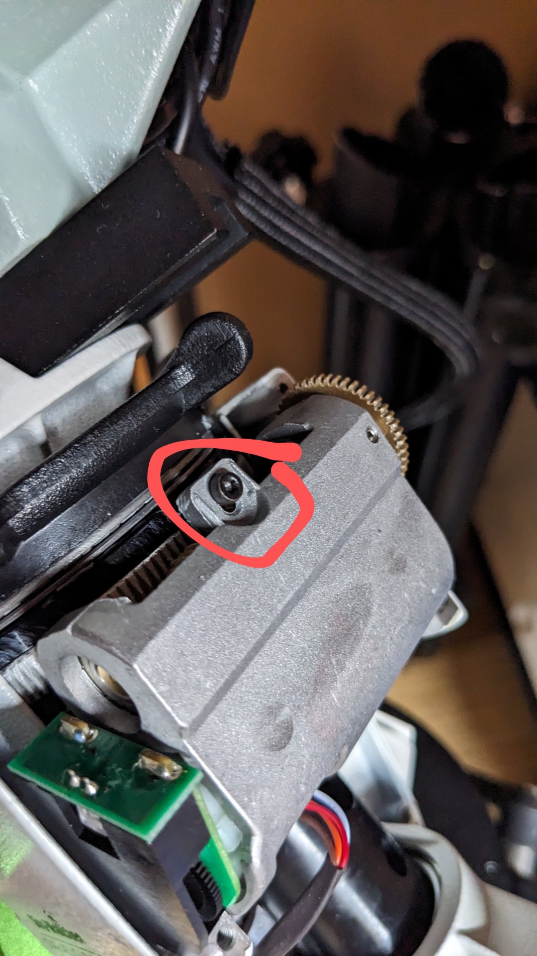

der große Deckel vom Gehäuse:
Die Einstellschraube für den Eingriff der Schneckenwelle ist diese hier:
Bei der Einstellung ist wirklich Fingerspitzengefühl erforderlich und ich habe auch den Eindruck, dass die Einstellung nicht besonders stabil ist und man da öfter mal ran muss. Wie gesagt, am besten Nachts am Stern bei hoher Vergrößerung einstellen, dann sieht man wie die Montierung auf kleine Bewegungen reagiert.
