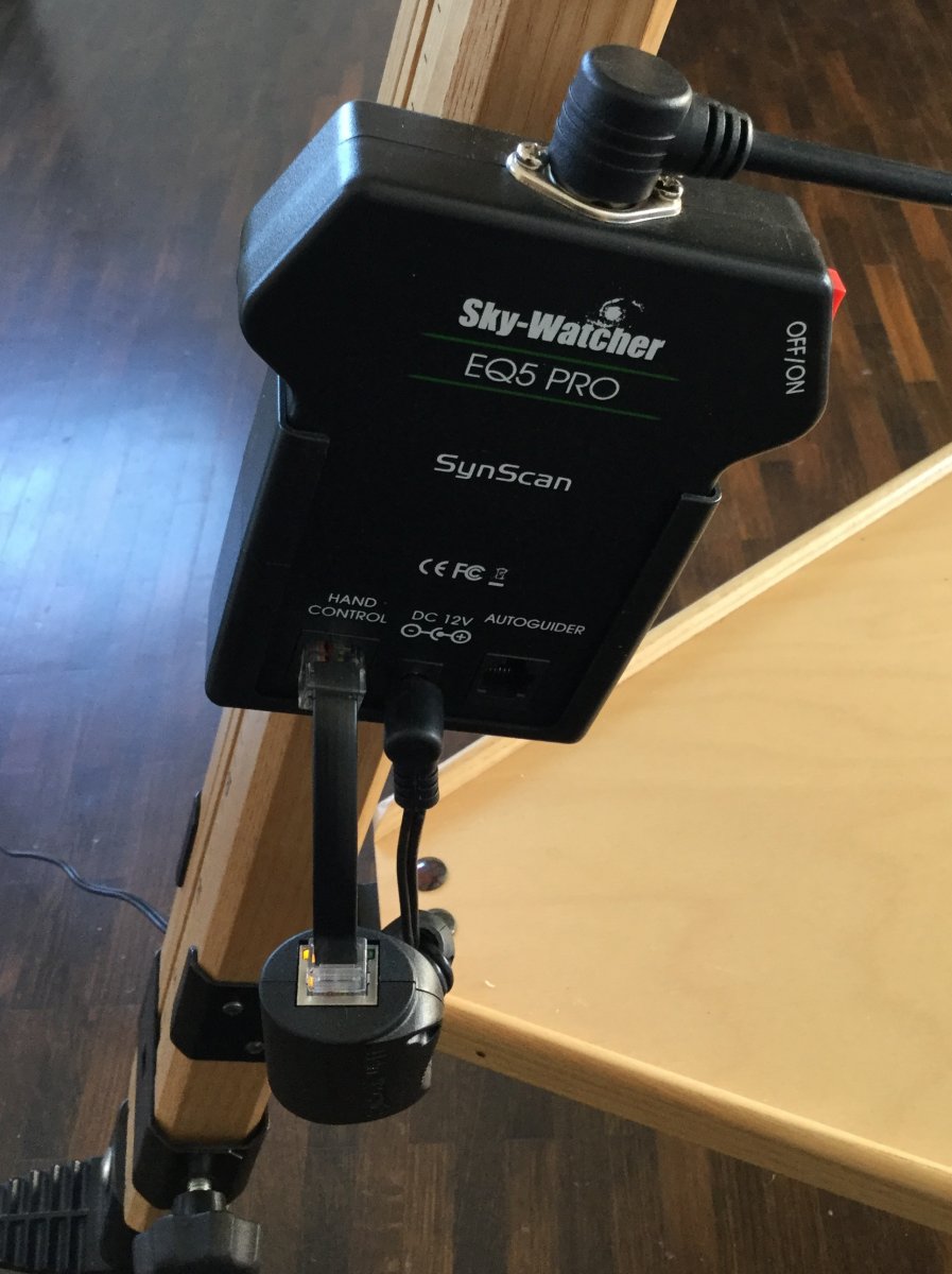

Das Netzwerk des
SynScan WiFi Adapter wird automatisch erstellt und ist bereits bei Auslieferung konfiguriert.
Nachdem der WiFi Adapter an der Steuerung der EQ5 Pro anstelle des Handbedienteiles eingesteckt wurde, baut dieser bereits ein Netzwerk auf.
Bei mir hat das den Namen:
SynScan_WiFi_66a3 und kann direkt auch über das IPAD angewählt werden.
Ich gehe mal davon aus dass alle entsprechende Programme und Treiber bereits Installiert worden sind und springe direkt in die Verknüpfung der Netzwerke.
ASIAIR
Die Teleskopsteuerung muss angeschaltet sein und der WiFi Adapter eingesteckt.
Beachtet die beiden LED am WiFi Adapter)

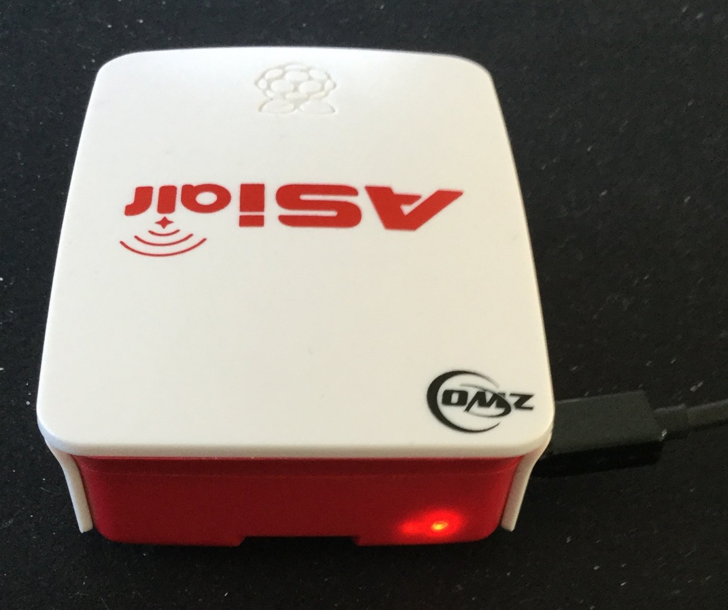

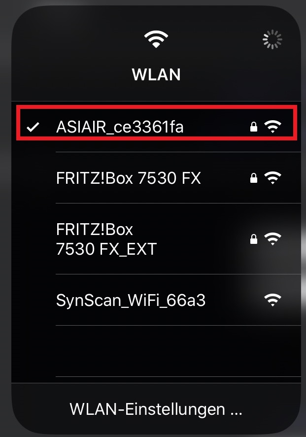

AISAIR einschalten und das Netzwerk vom ASIAIR (
Netzwerk Info ist an der Seite des Gehäuses Aufgedruckt) mit dem IPAD verbinden.

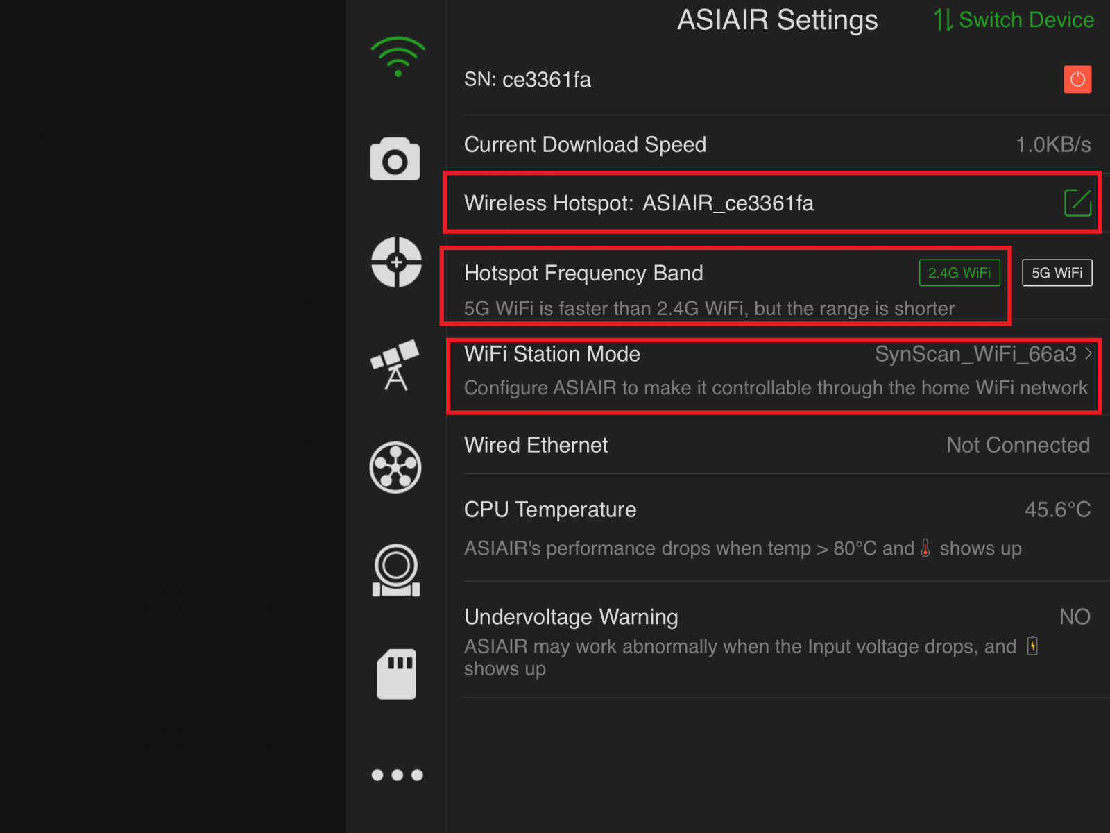

Dann habe ich die ASIAIR Software auf dem IPAD gestartet und die Einstellungen für das Netzwerk angepasst
Unter
ASIAIR Settings muss
Hotspot Frequency Band auf
2.4 G WiFi
eingestellt sein sonst wird das Netzwerk vom
WiFi Adapter nicht eingebunden
WiFi Station Mode
hier das Netzwerk vom WiFi Adapter anwählen
(bei mir: SynScan_WiFi_66a3)

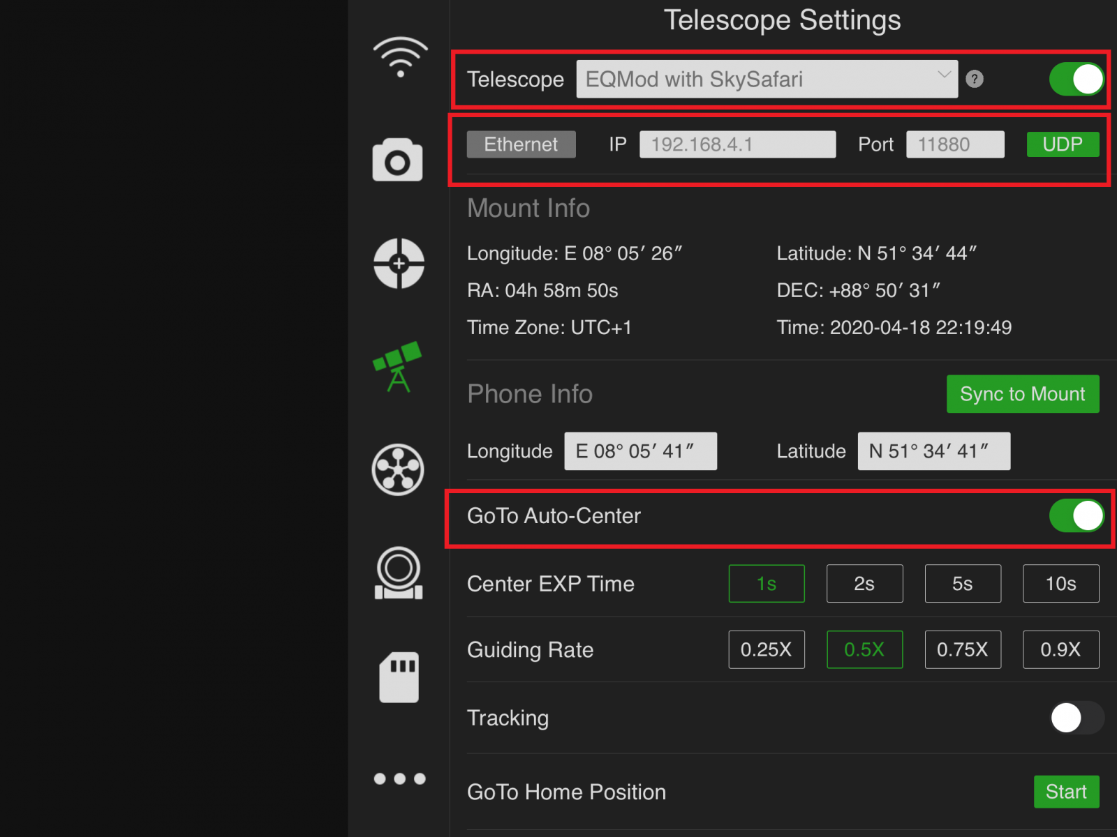

Telekope Settings
Teleskope : EQMOD with Sky Safari
Ehernet: IP 192.168.4.1
Port: 11880 UDP
ASIAIR Netzwerk Name: ASIAIR_ce3361fa (
wird automatisch vergeben)
GoTo-Auto Center: (on)

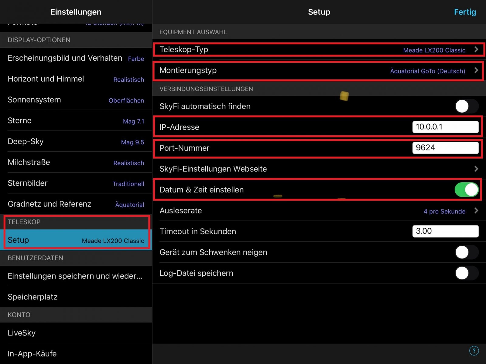

Sky Safari 6 Pro
Teleskop Setup
Teleskop Typ : Meade LX200 Classic auswählen
Montierungstyp: Äquatorial GoTo(Deutsch)
IP-Adresse : 10.0.0.1
Port-Nummer : 9624
Datum & Zeit einstellen: (on)
Sobald das alles eingestellt ist oben rechts mit "Fertig" bestätigen.

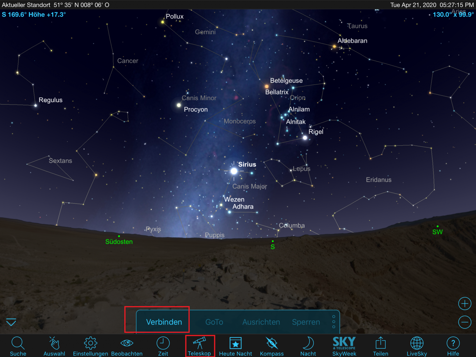

Dann im Hauptbild von SkySafari (
bei dem Teleskop) die Verbindung zur Montierung herstellen.
Das dauert auch gerne ein paar Minuten und falls ein Fehler auftritt hat es mir auch schon mal geholfen das IPAD zu rebooten. ansonsten nochmal die Einstellungen kontrollieren.
Sobald die Verbindung zur Teleskopsteuerung hergestellt wurde, ertönt der klassische SkySafari Ton und die Anzeige springt um. Dann kann die Montierung aus SkySafari heraus angesteuert werden.
