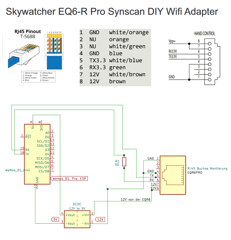

Hallo Leute,
ich wollte für meine EQ6R einen Wifi Adapter selber bauen. Hat jemand von euch schon mal so etwas gebaut. Finde hier im Forum keine Infos zu dem Thema?

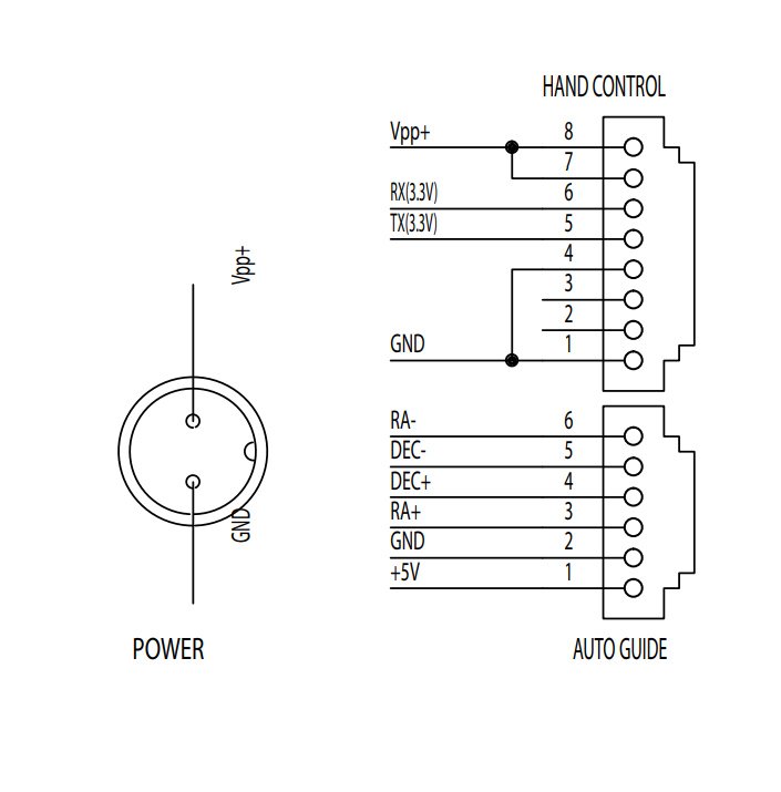

Meine Recherchen haben ergeben, das die 4 Leitungen von der Monti 12V, Masse sowie RX und TX sind.
Laut Skywatcher Anleitung siehe Abb. sollten auf 1 u 4 Masse anliegen. Auf Leitung 7 und 8 liegen 12V an. Und Leitung 5 ist TX 3.3V Leitung 6 RX 3.3V

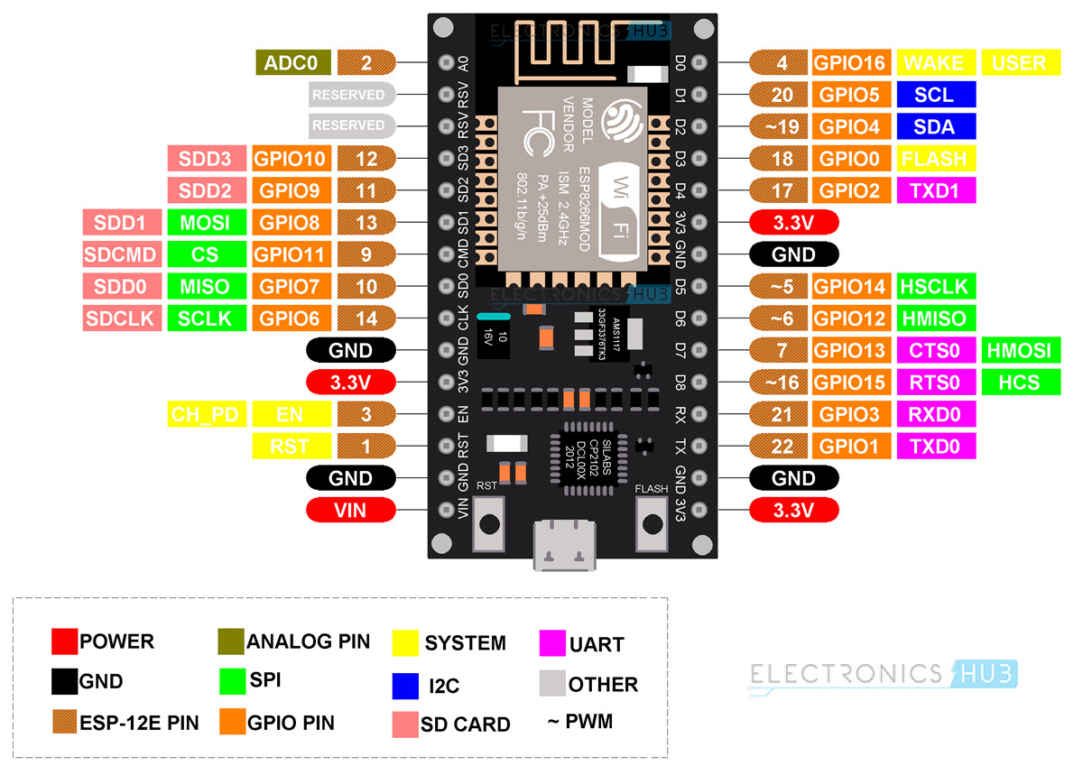

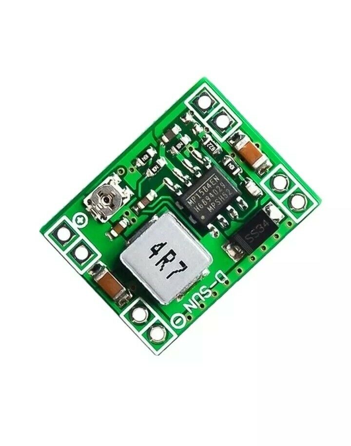

Eigentlich Kinderleicht. Man muss nur noch die 12V von der Monti in 5V für den ESP wandeln. Dazu habe ich einen billigen Stepdown Regler verwendet. Dazu kommt noch ein altes Netzwerkkabel und ein selbst gedrucktes Gehäuse. (siehe Foto) Verstehe nicht warum der original Wifi Adapter (109€) so teuer ist. Die kosten für den Adapter, wenn er denn funktioniert, belaufen sich auf nicht mal 8 Euro?

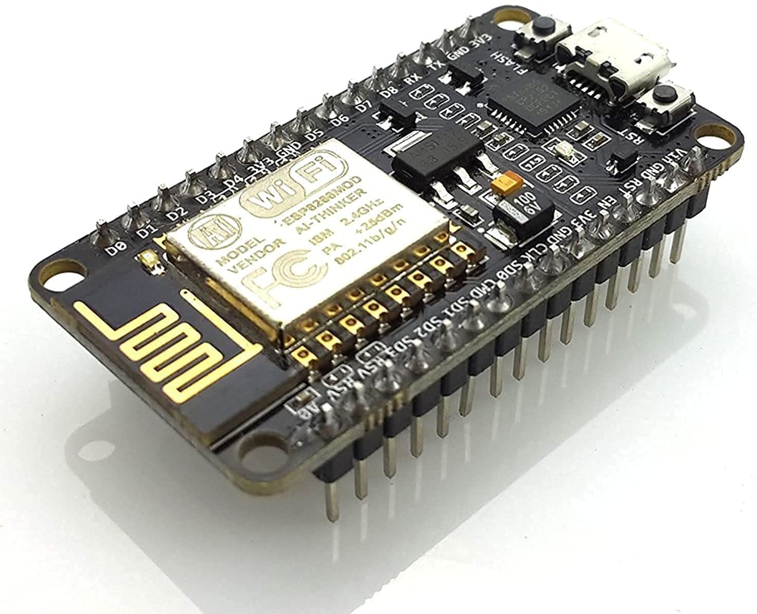

Benutzt habe ist einen "ESP-12E" den man ganz leicht via USB programmieren kann.
siehe hier "SkywatcherWifi" "GitHub - vlaate/SkyWatcherWiFi: WiFi adapter to connect old Skywatcher mounts to the new SynScan app"
Das hat auch Super geklappt und ich finde sofort das "SynScan_Wifi_1234" Netzwerk.
Ich habe den Adapter zwar schon fertig, traue mich aber noch nicht den in die Monti zu stecken. Weiß jemand was eine EQR6 Platine kostet?
Ich wollte hiermit mal die Gemeinde fragen ob das so wirklich korrekt ist bevor ich die Platine grille.
Ach ja die RX / TX Leitungen werden kreuzweise angeschlossen. Und bekommen je noch einen Widerstand 100 und 50 Ohm.
Leider habe ich kein Programm um mal einen Schaltplan zu zeichnen. Falls jemand interesse hat, kann ich gerne detaillierte Informationen zum Bau bereit stellen.
Hier die Quellen meiner Bauanleitung

Eine kleine Änderung in der Stromversorgung gibt es noch. Mein ESP reagierte nicht auf den VIN Pin1 Eingang. Weder bei 5V noch bei 3V also habe ich den Stromeingang auf den 3.3V Pin des ESP gelegt. Zumindest schaltet er sich jetzt ein. Test steht noch aus. Ich hoffe ich habe den ESP nicht schon gegrillt.
Eine Sache ist noch wichtig. Niemals den ESP mit Strom betreiben und gleichzeitig den USB Stecker einstecken.
Das überlebt das Board nicht.

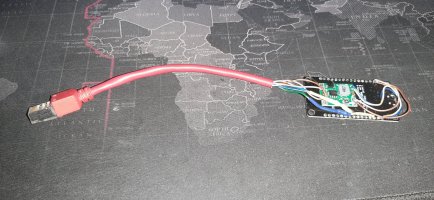

ja, der funktioniert Super. Allerdings hatte ich den 12E gegrillt. :)
Zum Glück hatte ich noch ein paar Wemos D1 hier herum liegen. Die funktionieren auch sehr gut.

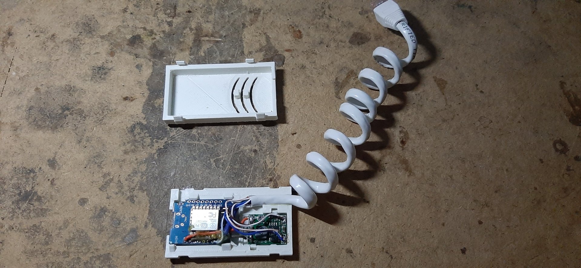

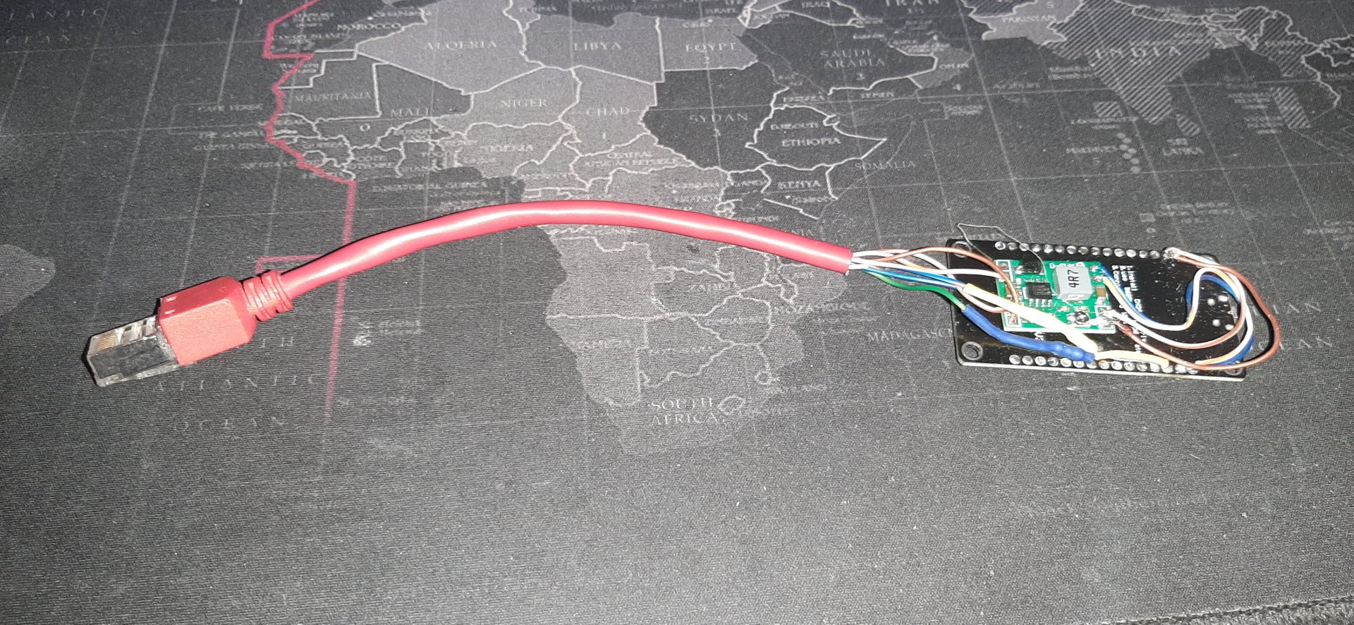

Ich habe mal einen behelfsmäßigen Schaltplan gezeichnet. Siehe Foto. Wenn du es so verbindest müsste alles funktionieren. Getestet hab ich es mit der EQ6R. Skywatcher App und Stellarium.

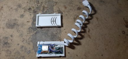

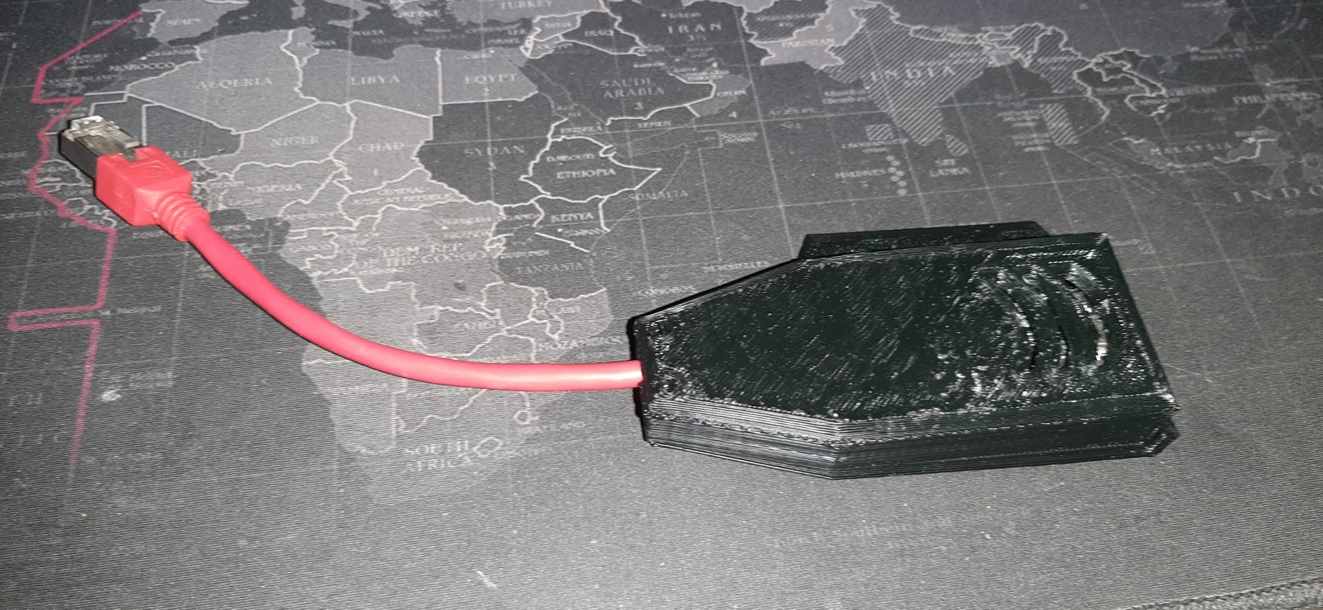

Ich werde aber noch eine andere Version bauen, so wie der "Wemos D1 mini Pro" gekommen ist. Der Vorteil vom Mini Pro ist, dass man eine externe Antenne anschließen kann. Das Wlan Signal von den Wemos, ESP usw ist nach 10-12m ziemlich schwach.

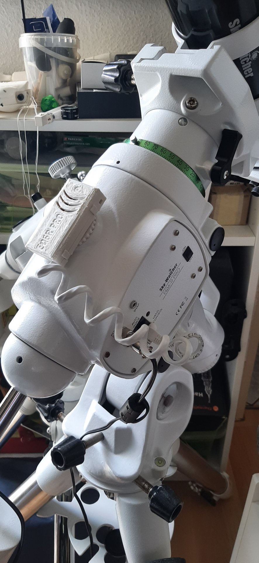

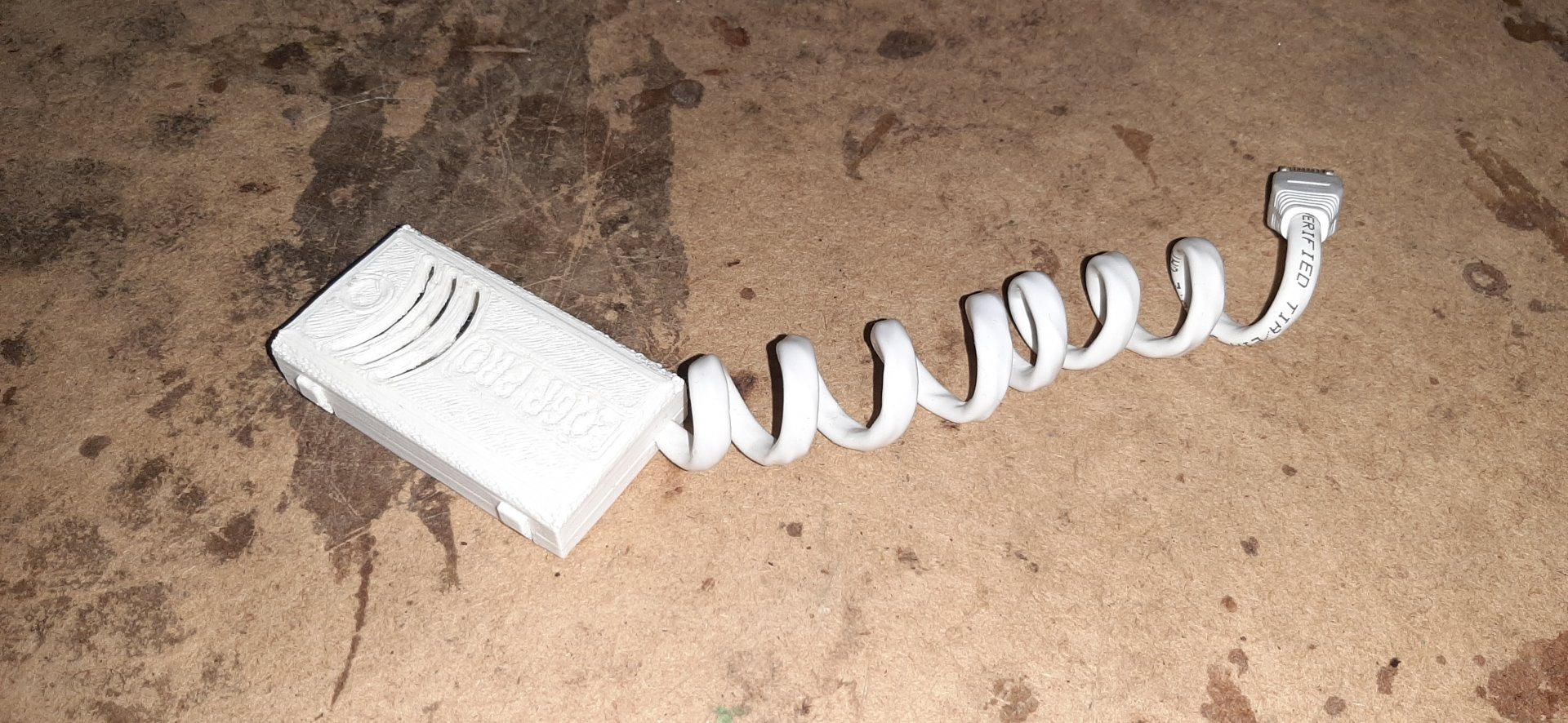

Für die Befestigung habe ich eine Polkappenabdeckung gedruckt und das Wemos-Gehäuse drauf geklebt. Funktioniert Super. Das Spiralkabel kannst du dir schnell selber bauen. Einfach das Kabel um einen Stab wickeln und ca 4-5 min mit dem Heißluftfön bearbeiten.
Viel Glück :)

Das müsste eigentlich mit allen ESP32/8266 Wemos Nolin usw. funktionieren. Stecke das Board mal in einen USB Port und messe ob an den TX/RX Pins auch 3.3V anliegen. Gegen Masse :)
Siehe oben. Ist alles das selbe. Den Wemos gibts bei Ebay aus De. Den Step Down auch. Siehe Links. Bei Aliexpress ist es noch mal deutlich günstiger.
Für den Wemos muss du bei der Arduino IDE dieses Board auswählen. "ESP8266/LOLIN(WEMOS)D2 R1 & mini"
Ich rate dir aber besser gleich ein "Wemos D1 mini Pro" mit Antenne zu kaufen. Siehe Link. Schon wegen der Reichweite falls es relevant für dich ist. :)
Wemos D1 mini
Step Down 4R7
Wemos D1 mini Pro

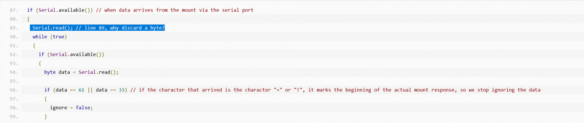

Da war noch was..... Versuch mal in der Arduino IDE in der SkywatcherWIFI.ino eine Zeile löschen. Bei einigen funktioniert es bei anderen nicht.
Den makierten Teil einfach löschen, speichern und den Wemos oder ESP damit neu flaschen. Sag mal Bescheid ob es geklappt hat. :)

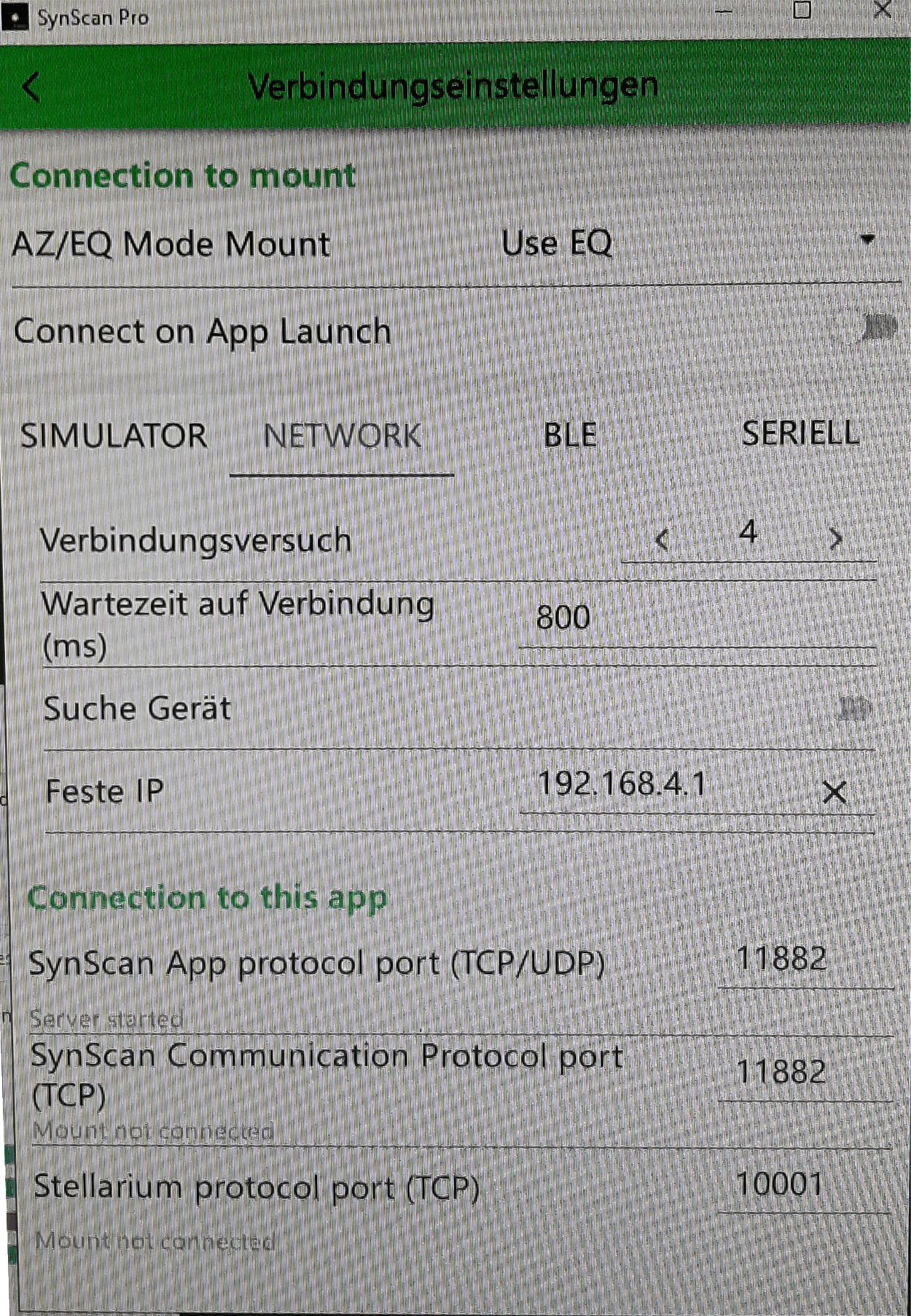

Leider auch nicht erfolgreich. Hab die Zeile auskommentiert und neu hochgeladen. Wifi verbindet sich, aber in Synscan keine Verbindung möglich.
Was mich noch wundert: In der SkyWatcherWifi.ino ist der UPD Port mit 11880 definiert. Der Defaultwert in Synscan für TCP/UDP ist aber 11881. Ich hab auch schon erfolglos versucht, diesen Port in Synscan einzustellen. Bin gerade mit meinem Latein ziemlich am Ende...
Mir fällt gerade ein, dass ich ein ziemlich langes Kabel zwischen dem RJ11 der Montierung und dem ESP habe (gute 2m). Das sollte aber doch keine Rolle spielen, oder?
Kann man nicht ausschließen. Aber eher nein.
also ich habe hier den Port 11882 und für Stellarium 10001.
Den Anhang 332368 betrachten
Ja, bei mir ging es ohne diese Zeile mit der App - Danke!

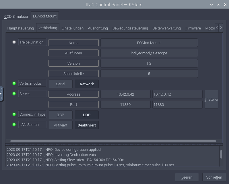

Wenn ich nun mit dem Astroberry verbinden will und dieser einen Hotspot hat. Wie baue ich die Verbindung dann auf?
etwa so?
um dann im INDI alles weiter zu konfigurieren?
Freue mich auf jede hilfe.

Dieses Programm kann man mit dem Astroberry im Hotspot Mode verwenden und der Dongel log sich dann automatisch ein.
Es hat zwei Vorteile.
1. Die Montierung ist gegenüber elektrischen Fehlern am USB Kabel sicher!
2. Es wird ein USB-Buchse am PI frei.
