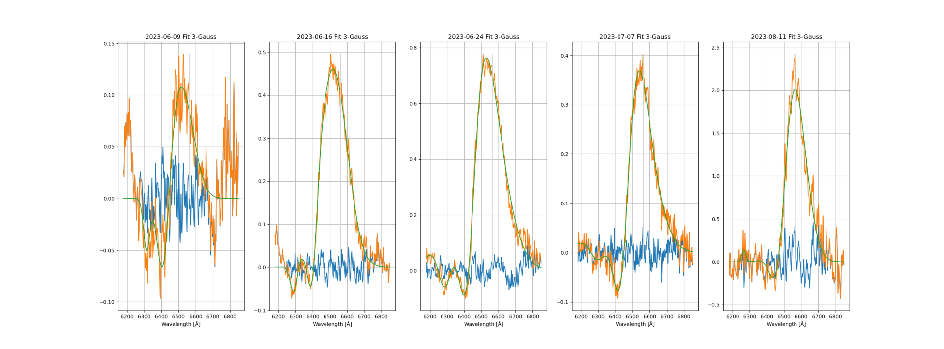

Und als kleiner Teaser in Sachen SN 2023ixf Spektren - hier einmal 5 Profile-Ausschnitte im Bereich der P-Cygni-Profils bei Hα.

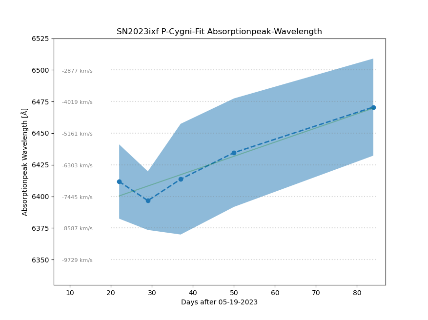

ich möchte gerne auf einen Nachtrag in Sachen SN2023ixf Analyse hinweisen.
Die zeitliche Entwicklung des P-Cygni-Profils, insb. die Lange des Absorptionspeaks, kann man mit einem einfachen Modell beschreiben. Dieses entspricht einer konstanten Verzögerung, die die expandierende Gasschale um die Supernova erfährt.
Ein solches einfaches Modell liefert zum einen die "Abbremsdauer" und zum anderen den "Bremsweg". Man kann damit auf eine Größe der Gasschale von rund 800 AE schließen und ein zugehöriges Datum Anfang November.

Hallo Claus,
um die Profile miteinander vergleichen können, bin ich wie folgt vorgegangen:
1. Bei jedem Profil wurde der mittlere Fluss im ausgewählten Spektralausschnitt auf 1 normiert
2. Um die Gaussfits durchzuführen wurde vom Profilausschnitt 1 subtrahiert (aus numerischen Gruenden wg. Fit-Verfahren)
Die Amplituden der Profile lassen sich direkt vergleichen - so ist die Emission Anfang August 5 mal stärker als Mitte Juni.
Schöne Grüsse,
Michael
