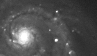

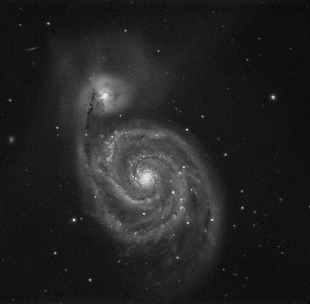

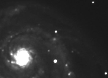

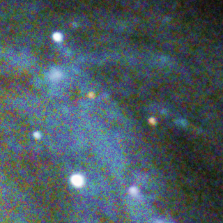

Hallo Leute, hatte am Sonntag die kurze Wolkenlücken zum testen meines neuen 10zoll TrussNewton f4 mit der ZWO ASI1600mmpro L-Kanal genutzt. Leider nur 14x240s. Beim vergleichen mit einer alten Aufnahmen die ich mal vor Jahren mit einem 12" MEADE SCT mit 0,7x Reducer(04.04.2007 48x180s SXVH9 nur L) gemacht hatte welche klar deutlich mehr Signal hatte, ist mir aber ein kleiner Punkt beim blinken der beiden Aufnahmen aufgefallen, welcher aber auf dem neuen Bild von Sonntag, also auf der schwächern Aufnahme deutlich zu sehen ist. Auf der anderen aber nicht. Hotpixel kann nicht sein. SN? Oder Veränderlicher? Wer kann helfen.

wenns Wetter hält, schau ich heute abend mal. Habe eh vor eine SN zu dokumentieren, mal rüberschwenken zu M51 und schauen, ob ich dein "Pixel" bestätigen kann. Anhand deiner Aufnahme halte ich es schon für möglich. Es ist ja ziemlich "laut", das Pixel, und nur eins isses auch nicht, "Hot" fällt damit eigtl. raus, da sollte man es auch zu fassen kriegen :cool:
Zumindest, wenns eine ist, dürfte sie auch noch ein paar Wochen zu sehen sein. Zeit genug für Evidenzen (y)
Helligkeitsvergleich: zu dem Stern oben in der Mitte (etwas links davon) des Blinkbildes isser ziemlich ähnlich hell, so auf die Schnelle. Wenn sie gerade erst losgelegt hat, sollte ein Verlauf beobachtbar sein.
Gruß und CS!!!
Okke

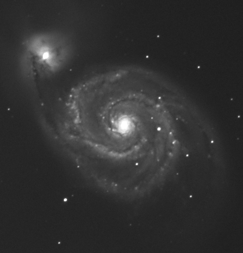

Hier noch was zumnachlegen hatte 2 Wochen vorher schon mal kurz M51 aufgenommen. Die Aufahmen vom 03.02 ca. 23:30-00:30MEZ mit der Testaufnahme vom 20.01. mit dem gleichen Equipment wie Sonntag Abend. Leider noch schlechter, wegen Vollmond war auch nur Test mit Livestack von Sharpcap. Da ist an der Stelle auch kein Punkt. Wenn es ein KB wäre dann wäre er ja bei Stacken elongiert oder rausgerechnet wegen Eigenbewegung oder sehe ich das Falsch...

So wie es aussieht ist es eine Supernova.
Zitat von rochesterastronomy.com:
AT2019abn (= ZTF19aadyppr) (= ATLAS19bzl), TNS discovered 2019/01/22.555 by ATLAS
Found in M51 at R.A. = 13h29m42s.394, Decl. = +47°11'16".99
Located 140".8 west and 153".2 south of the center of M51 (Joseph Brimacombe image) (Manfred Mrotzek image) (K. Itagaki image) (Yuji Tanaka image)
Mag 17.1:2/2, Type LBV (zhost=0.002000) (References: ATEL 12433, ZTF observations; SN 2011dh, 2005cs, 1994I, 1945A)
Die verlinkten Bilder gleichen sich mit deinen Bildern.

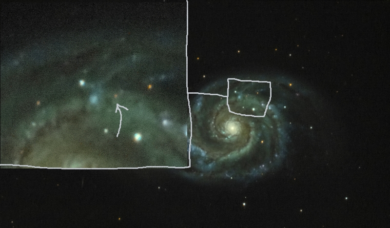

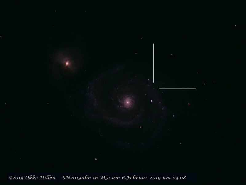

sodele, ich hab da auch ein "Pixel" ;) auf meinen Aufnahmenvon vergangener Nacht gefunden. Kein Stack, wahllos eins zwischenraus gezerrt, markiert und rein damit. Voilà:
180s @ ISO800 und -4°C
Stäck gibts später... muß erstmal alles durchblättern und sichten....
Sieht so aus als könnte ich dir deine SN bestätigen :cool: gratuliere!
Schade, daß du nun doch nicht erster warst, aber immerhin, erster im A.de Forum ;)
Viele Grüße und CS!!!
Okke

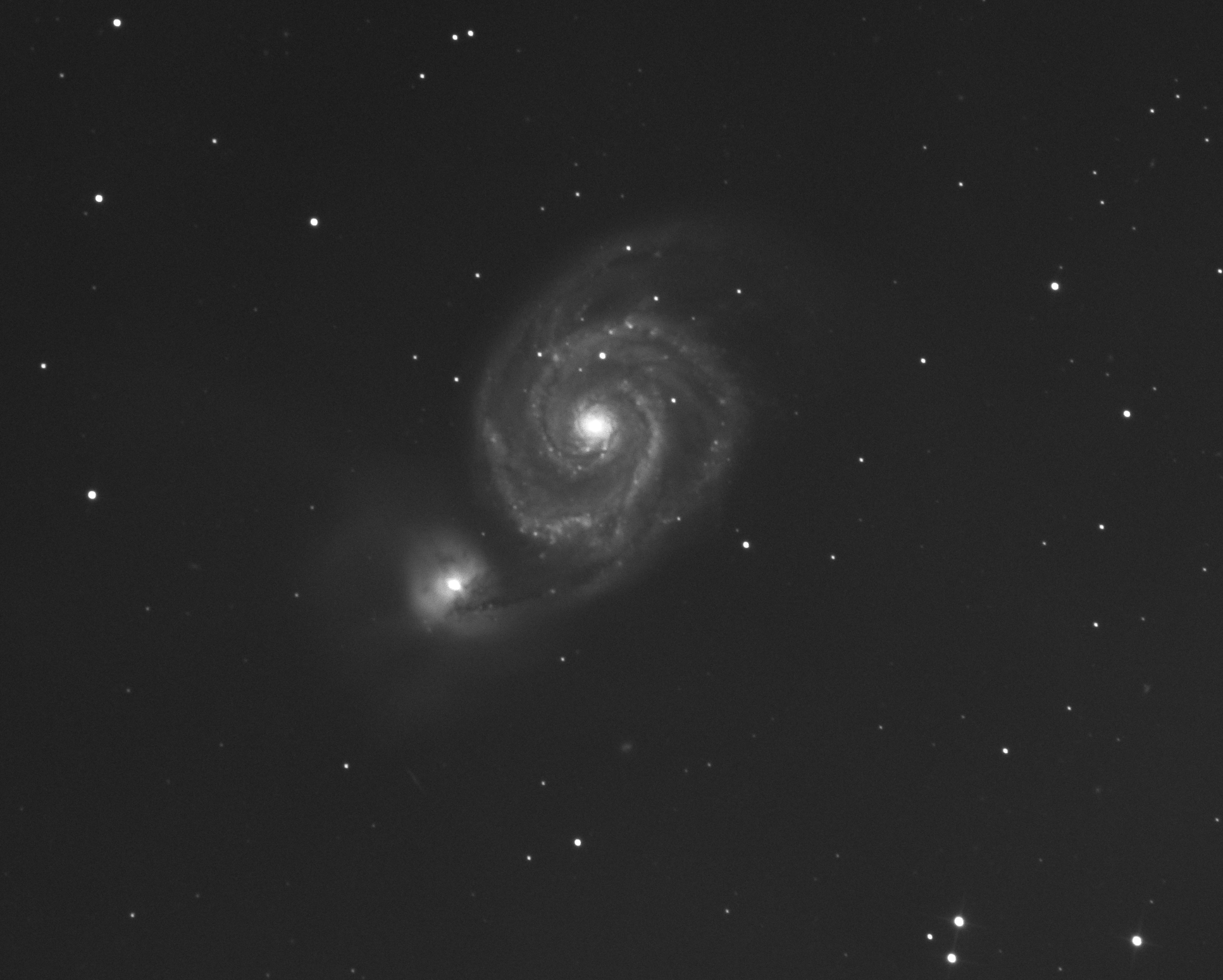

Anbei der gecropte Stack aus beiden Serien. Der Grund warum ich ueberhaupt darauf kam die Ergebnisse vor dem Stack zu blinken damit die stunde extra die Aufnahme nochmal verbessert. Summe 47x180s und 14x240s

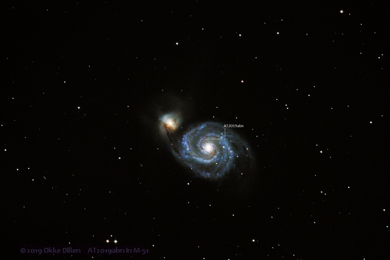

Sodele, ein bißchen gestäkkt, kein HaiEnd, nur Lights und Darks. Gecrobt auf 800x600.
Es hatte sich ja im obigen Einzelbild schon angedeutet, sie würde rötlich. Das hat sich beim Stäkken gefestigt. Das Dingen ist rot! :oops: Naja, rötlich. G'hört des so?

Sehr schön, ob der jetzt rötlich oder gelblich ausfällt kann ich Dir nicht sagen. Ist ja auch ne Frage der Bildkalibrierung, Da der Stern auch bei mir keinerlei Sättigung aufzeigt und ja auch relativ schwach ist koennte das schon sein.

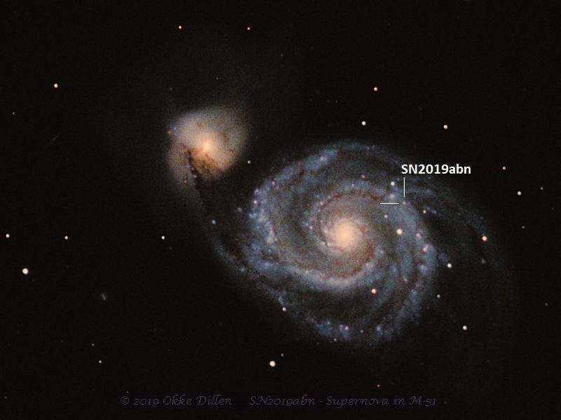

Also hier der Stäkk aus 9 Lights / 10 Darks:
Kommenden Mittwoch will "Klara" (Himmel) nochmal hier vorbeikommen, werde versuchen, erneut Aufnahmen zu machen. Mehr! Vllt läßt sich ja eine Helligkeitsänderung dokumentieren...?

Das ist ja völlig perfekt, Okke. Mit was für nem Scope/Kamera? Selbst bearbeitet und das Rot ist weg?
Oder ist das hier off-topic?
Tolll. Und was Du markierst ist ein winziges bisschen weniger hell als der Stern oder Cluster rechts daneben. Der ist wie hell, weisst Du das?

Naja, irgendwie gehört die Frage schon daher, denn das geringere Rot hat einen Grund, m.M.n. allerdings einen fotografischen bzw Workflow-begründeten. Bis das Bild endlich im Forum ist, fallen ja etliche Bearbeitungsschritte an, Datenreduktion und am Ende das Markieren in MS-Paint (wie peinlich, nicht schlagen! :whistle:) fordern ihren Tribut :cautious:. Und ich hab den optimalen Dreh noch nicht raus...
Die erste Aufnahmeserie weiter oben wurde mit 120sec belichtet und ist ein Stäkk aus 29 Lights und 20 Darks, die zweite entstand aus 7 Lights (nicht 9, wie oben geschrieben) und 10 Darks zu je 180sec. Eine erneute Serie gedenke ich wieder mit idealem ISO-Wert durchzuführen, das ist bei der Eos800D nur ISO200 (!), bei ganz gutem Himmel auch mal 400. Die gezeigten Aufnahmen wurden mit ISO800 gemacht, weil die Zeit gegen mich arbeitete....

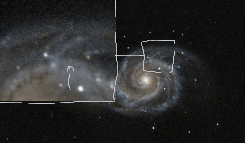

So sieht ein 320px² Originalausschnitt aus dem TIFF direkt nach dem Stäkken aus:
der linke gelb-orangeliche ist AT2019abn (BZ=7x180sec)
Der gelbliche Fleck rechts daneben ist geringfügig heller für mein Empfinden. Der ist auch auf älteren Aufnahmen vorhanden und sollte als Helligkeitsreferenz dienen können.
Helligkeit bisher nicht ergründet, aber IC4277, die winzige Edge-On-Galaxie links von M51B hat mag14.7. IC4278, der etwas wuschige kleine Wattebausch etwas darunter hat mag14.4 und ganz unten unter der 20 von 2019 in der Schrift ist eine Andeutung von IC4282 mit mag 17.7 zu erkennen.
Es war die First-Light-Nacht meines 10"RC (f/8) und ich hab in der 7 (sieben) Stunden Nachtschicht gerademal diese paar Bildchen zusammengebracht. Knapp 50kg (18kg OTA+Gedöns, 13,5kg Gegengewicht, 18kg Montikopf) hielten die ein oder andere Herausforderung parat, sowohl für das Dreibein selber, als auch für mich.... es dauerte ein "wenig" und kostete viele Aufnahmen, bis ich das halbwegs im Griff hatte. Dafür aber ganz ok geworden. Die Eos ist astromodifiziert.
Ich hab denselben 7er Stäkk nochmal bearbeitet (nur Historeglerakrobatik) und es doch noch hinbekommen, die Kernbereiche von M51A und B nicht in der Sättigung absaufen zu lassen, leider noch etwas auf Kosten der weit ausladenden "Schleier"... Naja, näxtes Mal dann mehr Lights! ;)(und dann auch Flats und Bias und Co, hüstel...)
