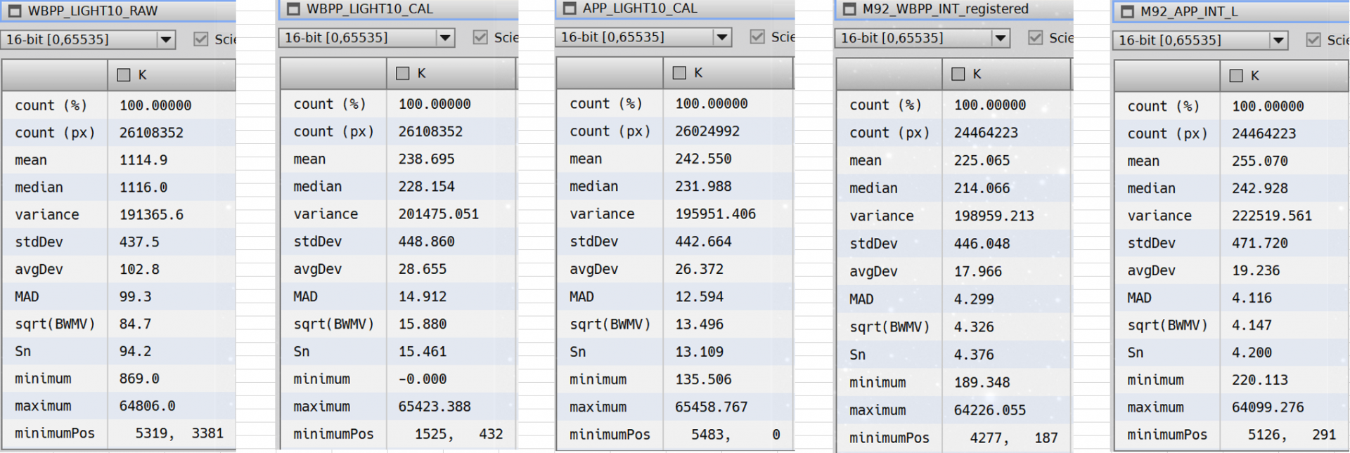

Hier nun ein Beispiel wo ich dann doch statistische Hilfe der Experten brauche - gestern KST M92 mit 300sec Einzelframes, leider nur 13 Stck. - damit 65 Minuten Summenstack für dieses Bsp.
Die PixInsight Statistics zeigen ganz links die RAW Daten eines der Frames, dann den kalibrierten Frame mit WBPP von PI (Pedestal = Auto) erstellt, rechts davon den ident. kalibrierten Frame mit AstroPixelProcessor (Pedestal=Auto). Die letzten beiden auf der rechten Seite sind die Summenstack INT (leicht gecropt und aufeinander registriert) zunächst aus WBBP von PI und dann noch der mit APP erstellt ganz rechts im Bild
Ich stelle fest, dass der Mean Wert von RAW auf CAL geringer wird, weil ja mit Darkframe (Mean ADU=ca. 800) kalibriert. Soweit so gut.... Die StdDev bleibt nach der Kalibrierung aber nahezu konstant, aber die AvgDev (und damit auch MAD) reduziert sich deutlich - welche davon ist nun das Synonym fürs Rauschen? Auch bei den gestackten Bildern wird nur die AvgDev nochmal deutlich besser, während die StdDev auf gleichem Wert bleibt. Da durch Kalibration und danach stacken eigentlich eine Reduzierung des Rauschens erfolgen muss, sollte die Standardabweichung doch auch geringer werden, oder? Bin verwirrt...

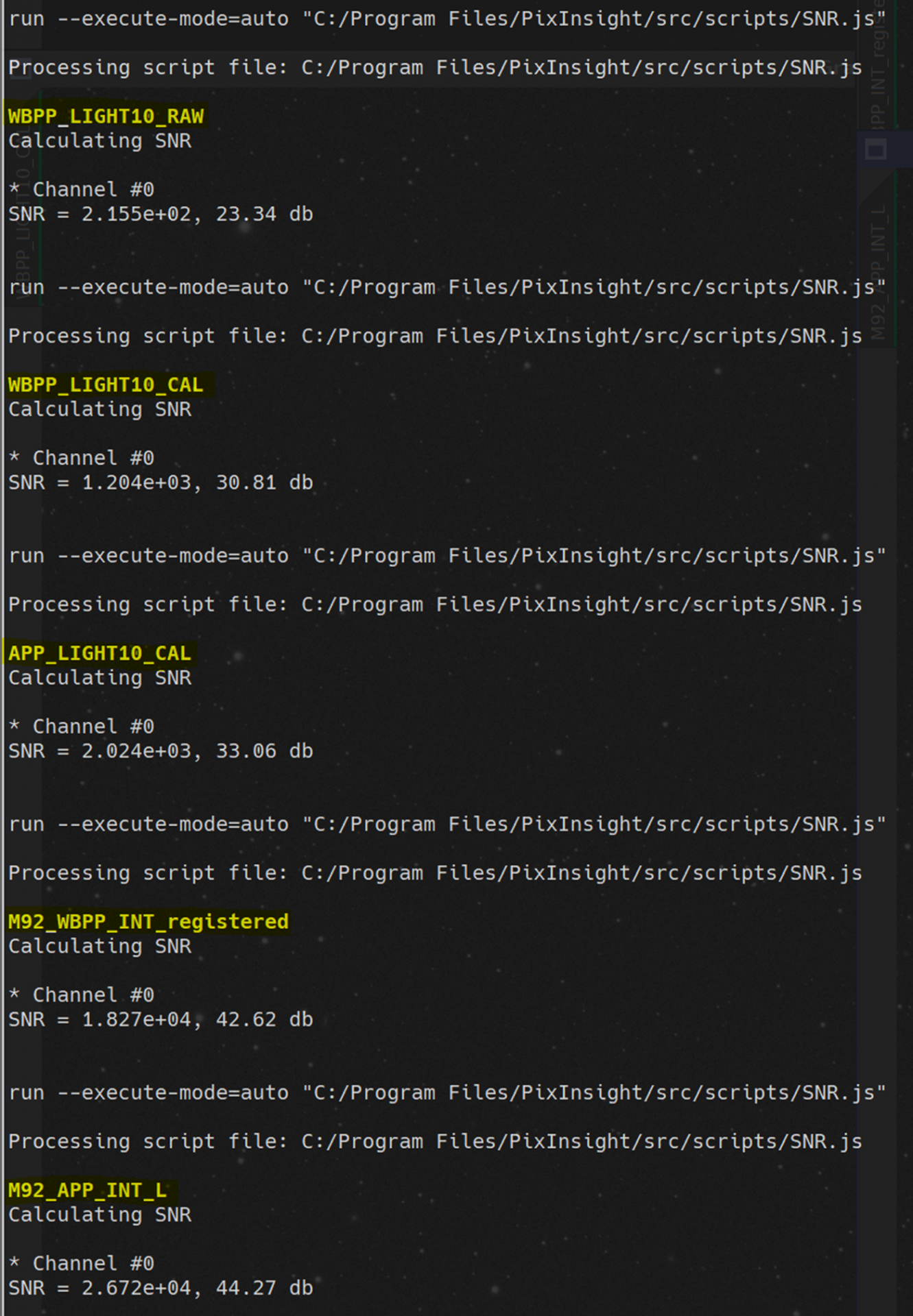

Mit dem Script SNR aus PI (Hartmut Bornemann) habe ich mir für alle Frames aus o.a. Bsp. mal die SNR rechnen lassen - das sieht bei den Summenstacks doch eigentlich hervorragend aus, oder? Wie bekomme ich jetzt eine Analogie zu der o.a. Statistik der Bilder hin?
Danke für eure Hilfe und CS

MAD und AvgDev ist jeweils ein robustes Streuungsmaß in der deskriptiven Statistik (robust = unempfindlich gegenüber Ausreißern). Hier ist angegeben, wie sie berechnet werden:
MAD = Median absolute deviation, siehe z. B.: Median Absolute Deviation
AvgDev = Average absolute deviation: siehe z. B.: Mittlere absolute Abweichung vom Median – Wikipedia
Die Intensitätswerte in einem linearen Astrofoto weichen sehr stark von einer Normalverteilung ab. Der Wert der Standardabweichung aus dem gesamten Bild ist kein gutes Streuungsmaß, weil die Standardabweichung nicht robust ist. Dies habe ich versucht, in Deinem Thread im PixInsight-Forum SNR estimation - StdDev vs. AvgDev in Statistics Process durch Histogramme und Ergebnisse des Statistik-Tools zu veranschaulichen: einerseits für ein gesamtes Bild und andererseits für einen Preview, der ausschließlich Hintergrund enthält. Für die Previews sind Standardabweichung, MAD und AvgDev nahezu identisch.
Bernd

Ich habe Juan gebeten, sich mein Ergebnis des SNR Skripts anzuschauen. Falls er das kommentiert, melde ich mich noch mal.
Bernd
