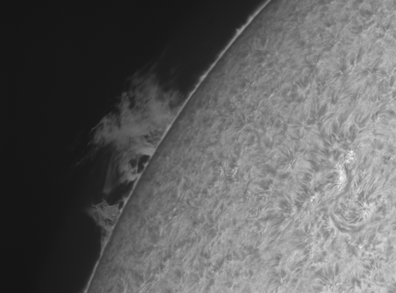

Hallo Sonnenfreunde,
wer sagt's denn: Es gibt sie noch - unsere Sonne, und sogar ohne Wolken, dafür mit reichlich Bewegung in der Atmosphäre.
Das Seeing wurde erst kurz vor "Sonnenuntergang" hinter Nachbars Hausdach leicht besser.
Die dicke Protuberanz von heute:
Link zur Grafik: http://www.stern-fan.de/Bilder/Internet/Ha-Sonne_16_01_2011.jpg
größer
Aufnahmedaten:
- Remseck, 16.01.2011
- TEC 140 mit SolarSpectrum 0.5A ASO
- Point Grey Grashopper GRAS-14S5M (IXC285)
- 10micron GM2000
- Belichtungszeit ca. 12 ms
- Bildaufnahme: FireCapture (von Torsten Edelmann)
- EBV: Photoshop CS3

Hi Rolf,
mal wieder ein schönes Bild von dir. Ich habe heute die selbe Protuberanz geknipst. Frage: Fotografierst du bei voller Brennweite, oder benutzt du einen Fokalreducer?
Grüße Markus

@Markus,
kommt drauf an: Meist gehe ich auf die volle Brennweite (4000 mm), auch wenn das Seeing nicht so berauschend ist.
Manchmal nutze ich auch den Reducer.
Das hier gezeigte Bild wurde bei voller Brennweite geknipst.
Zum Vergleich: Das obere Bild wurde bei 4000mm erstellt, das untere mit 0.66x Reducer:
http://forum.astronomie.de/phpapps/...121/Protuberanzen_am_3_Januar_2011#Post779121
Rolf
Hi Rolf,
ich habe ja auch immer einen Reducer drin, da bei der original Brennweite das mit meiner Kamera total oversampelt ist. Allerdings weiß ich nicht, in wie fern der Reducer die Bildqualität negativ beeinflusst (ist so ein ganz billiges Ding), daher meine Überlegung, ihn das nächste mal weg zu lassen...
Gruß Markus
Hallo Markus,
meine Grashopper hat ja auch ein wenig größere Pixel als Deine Flea. Daher geht das bei mir noch eher mit der vollen Brennweite.
Mein Reducer ist der von Baader Planetarium, welcher zusammen mit dem SolarSpectrum angeboten wird. Ich denke, dieser funktioniert ziemlich gut.
Rolf
