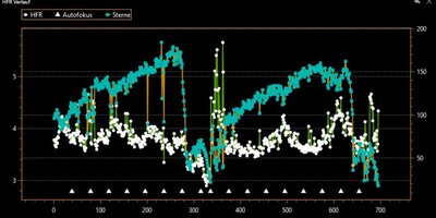

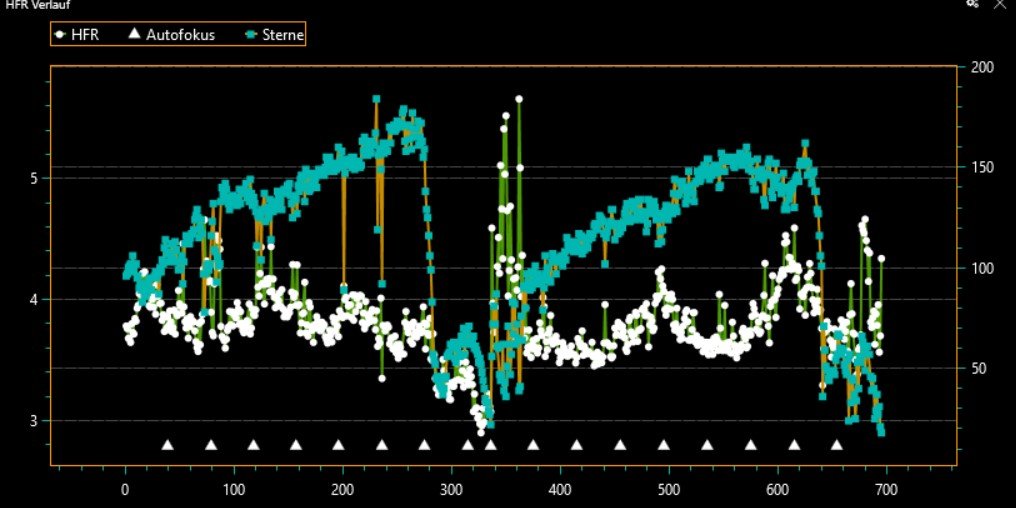

ich fotografiere mit relativ kurzen Belichtugszeiten und hab eine große Anzahl an Daten. Daher fände ich es ganz praktisch mir mal vor dem manuellen aussortieren schlechter Bilder vor dem Stacking einen statistischen Überblick zu verschaffen.
Kennt jemand von euch eine Software, die Fits-Files auswerten und statistisch Darstellen kann. Also z.B.:Sternanzahl und HFR?
Ungefähr so, wie NINA das tut (siehe Foto). In NINA sind diese Daten scheinbar weg, wenn man das Programm beendet.
MfG
Philipp

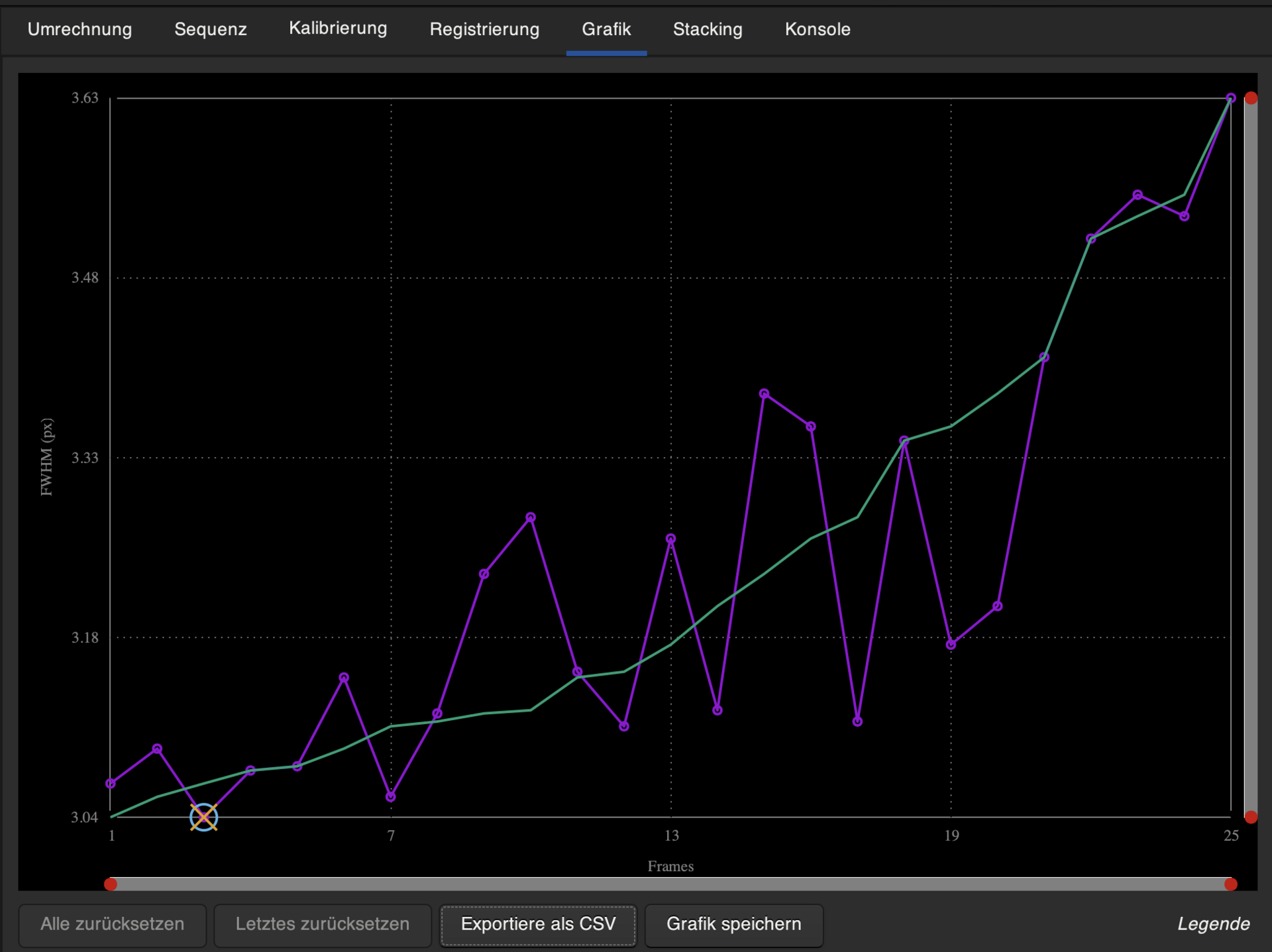

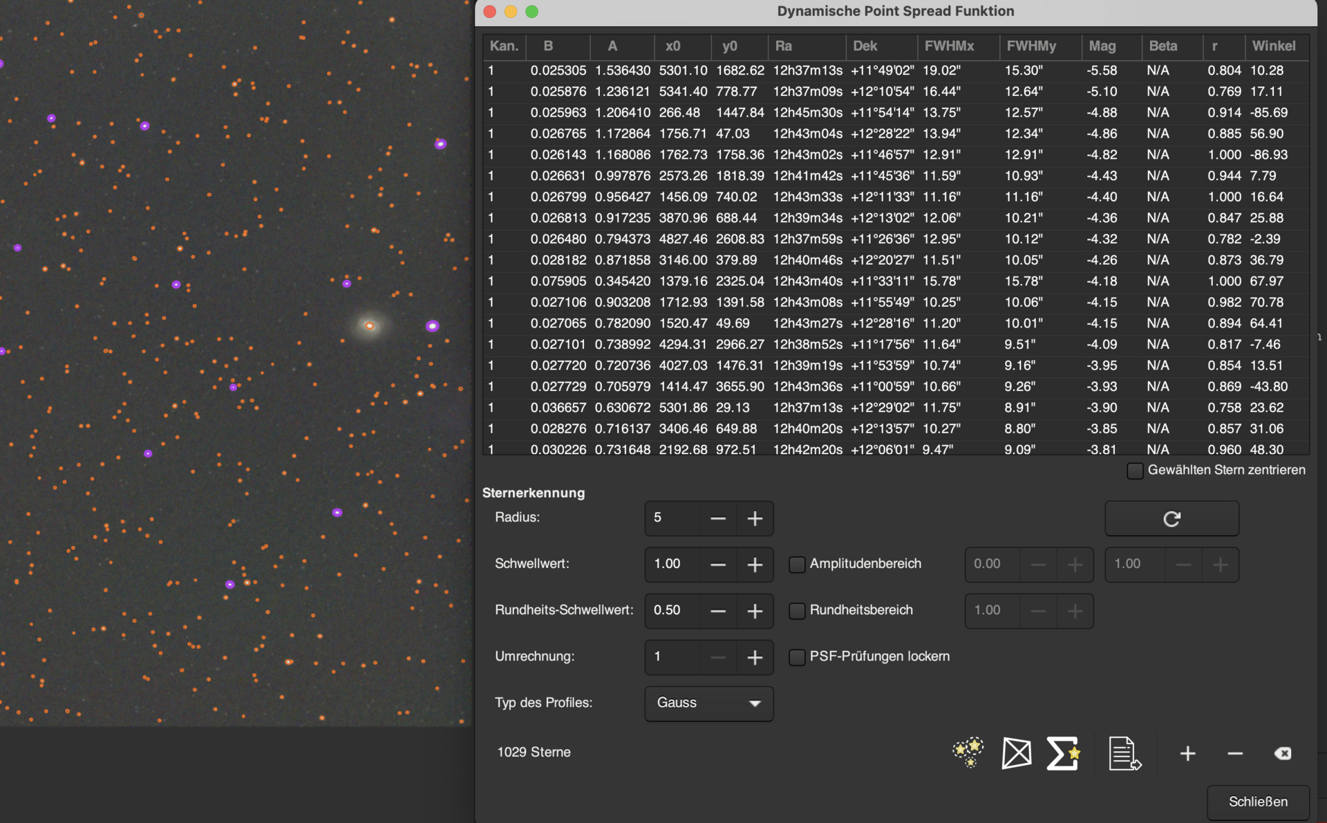

Hallo Alex,
auch Siril bietet gut Möglichkeiten.
