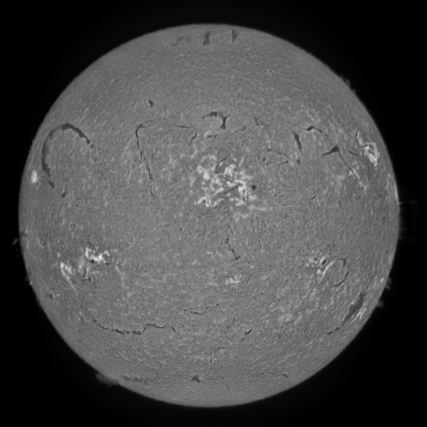

nachdem ich mein Sol'ex mittlerweile fertig und den ersten 'proof of function' hinter mir habe, konnte ich heute mal eine etwas größere Wolkenlücke nutzen, um Erfahrungen zu sammeln. Zwar waren die Bedingungen immer noch ziemlich bescheiden (es zogen fast in der ganzen Zeit hohe Schleierwolken durch), aber ich hatte mehr Zeit, um mich mit dem Wokflow vertraut zu machen. Das Ergebnis lässt hoffen ;)
Das Sol'ex hängt ein einem Sigma APO 400mm f5.6, als Kamera fungiert eine ASI 178mmc.
Dies ist ein Stack aus 8 H-alpha Scann's der Sonne, kurz hintereinander :
Das geht schon ziemlich in die richtige Richtung und ich freue mich wie Bolle, dass ich mein erstes Ha Bild der Sonne im Kasten habe. Und das für ziemlich kleines Geld :love:

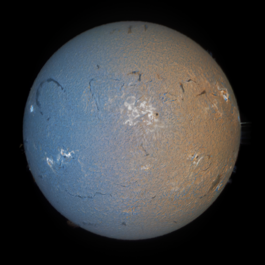

Aber man kann mit dem Teil ja noch mehr machen, z.B. ein Dopplerbild. Auch dies ein Stack aus den 8 Einzel Scann's :
Ich finde es ziemlich beeindruckend, die Dynamik auf der Sonne so zu sehen. Mann erkennt auf jeden Fall die Sonnenrotation.

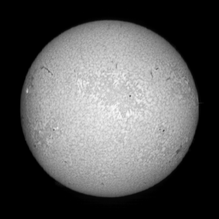

Zu guter Letzt noch eine erste Ansicht in H-Beta. Hier leider nur ein Einzelscann, da bereits wieder Wolken aufzogen. Die Qualität ist nicht so gut, aber den Vergleich mit H-Alpha finde ich doch interessant.
Kritik ist wie immer willkommen. Hoffentlich gibt das Wetter demnächst mal einen sonnigen Tag ohne (!) Schleierwolken her.
Michael
Danke, das ist tatsächlich das erste H-beta Bild der Sonne, das ich sehe. Wäre interessant, wie H-gamma aussieht. Es sind tatsächlich strukturelle Unterschiede zu sehen, das erstaunt mich.
Mit dem Sol'ex kannst du ja mal alle Spektrallinien abfahren (Mg, Na, Ca...).
Ja, das abklappern der Spektrallinien steht auch ziemlich weit oben auf der Liste :geek:
Auch Kalzium hat ja einiges zu bieten. Man kann wohl auch die Helium D3 Linie bei 5875,6 A sichtbar machen oder mittels zweier Polfilter Magnetogramme erstellen. Da brauche ich noch viele sonnige Tage...
