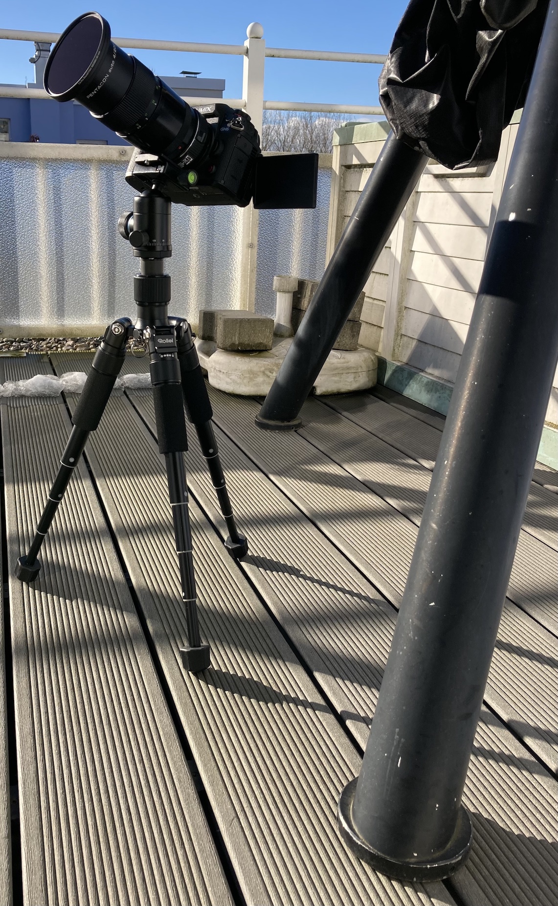

Und hier das Mini-Equipment (ohne Nachführung) (daneben die großen Beine der G11-Montierung...):
Gruß, Olaf

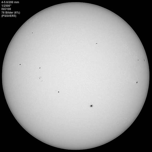

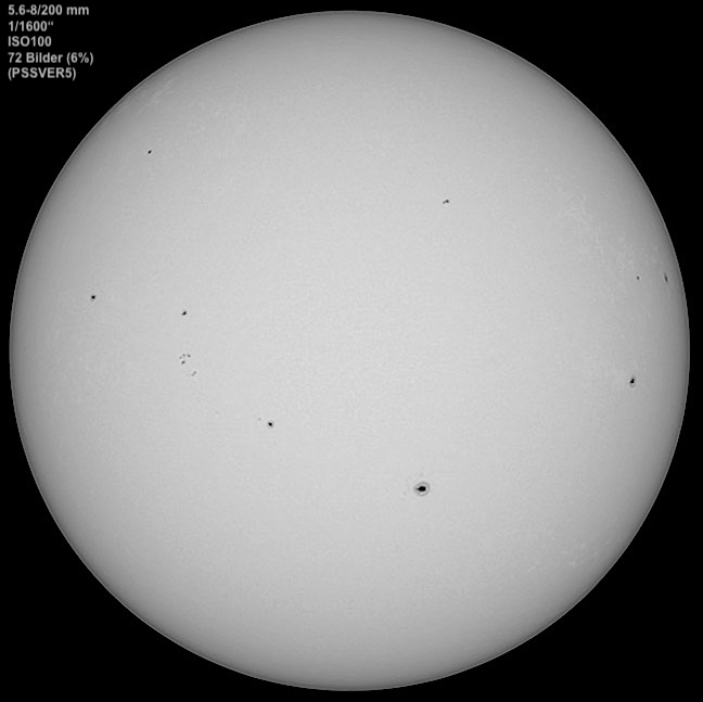

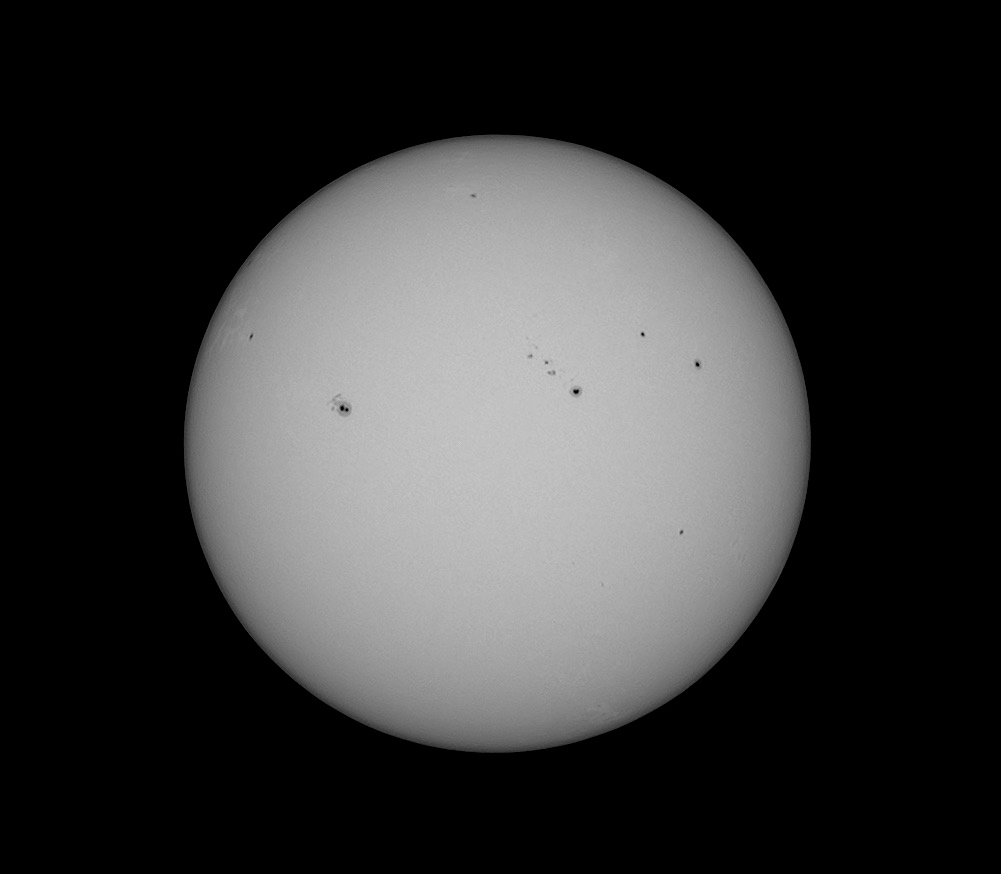

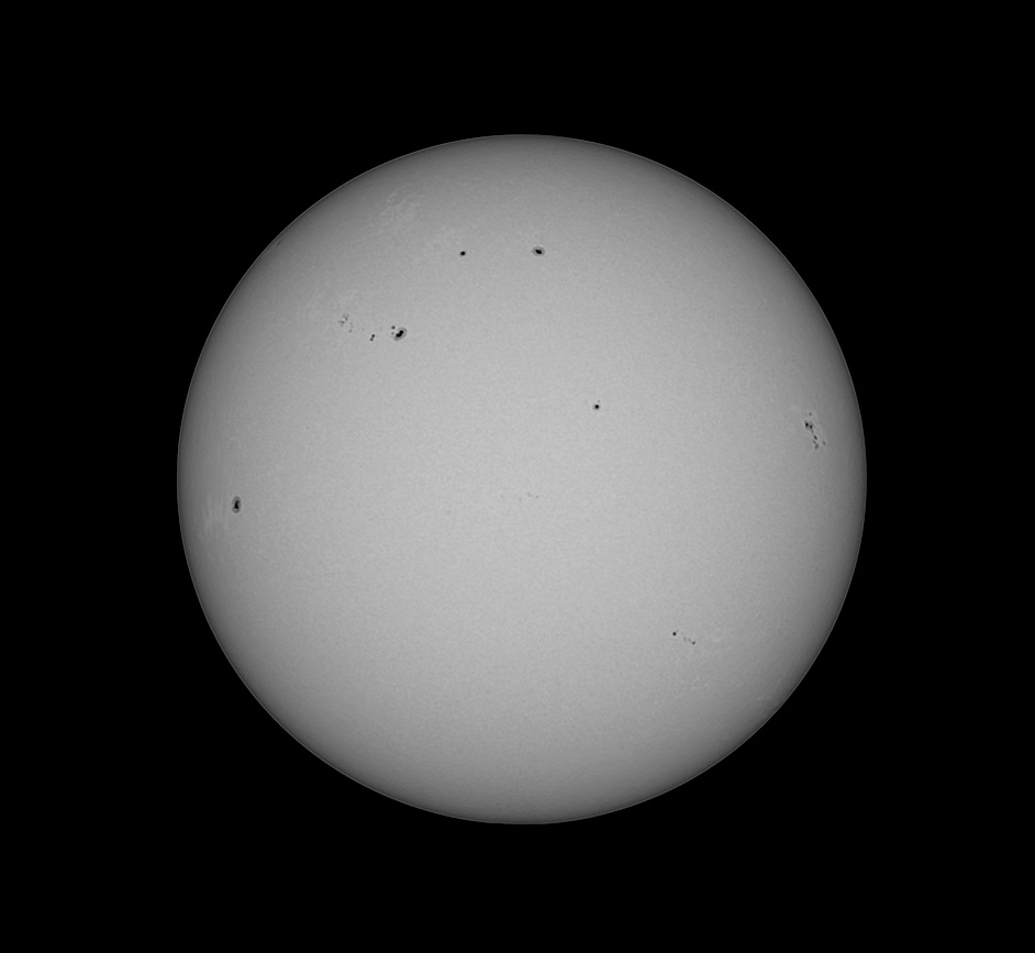

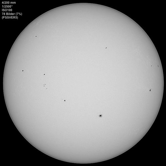

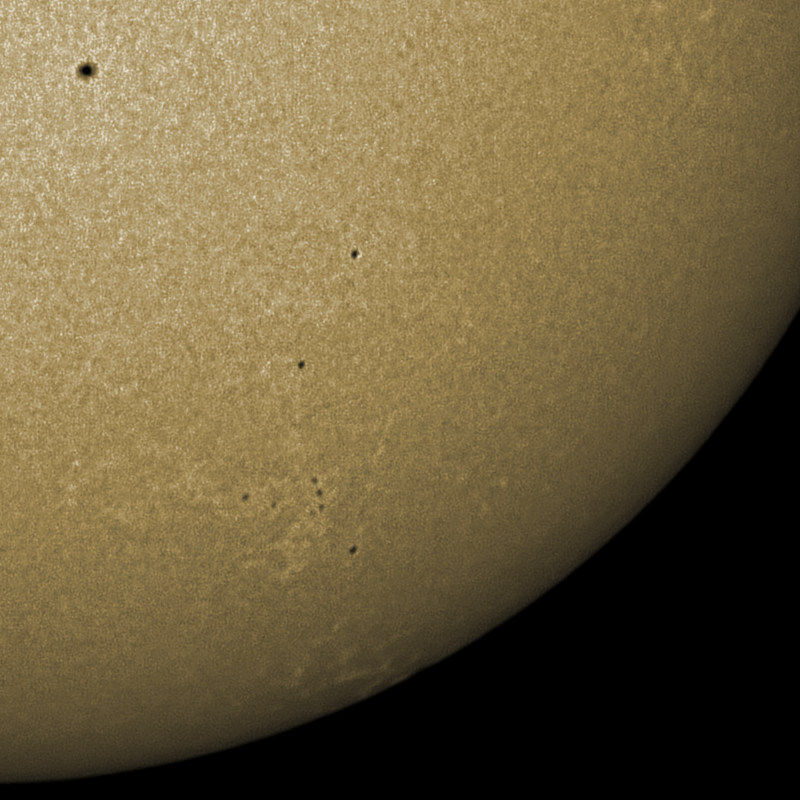

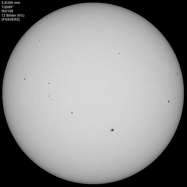

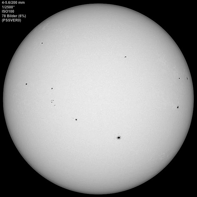

nun kann ich ein paar Vergleiche anfügen (Sa, 11.03.2023, 11:21 - 11:23 UT).
Frühlingshafte 3 - 4 Grad Celsius bei recht hoch stehender Märzsonne ließen nicht wirklich "Schmalspur" zu - ohne Mütze und Schal ging da draußen mal nichts "ebenso" ;-)
Im Großen und Ganzen kann ich zwischen Offenblende 4 bis Blende 8 keine offensichtlichen Unterschiede feststellen.
Wichtig ist natürlich: der Fokus muß sitzen
Bei den Vergleichsfotos ist zu bedenken, daß die Filmsequenzen alle in Wolkenlücken entstanden.
Diese waren sehr klar und bevor ein nächster Kumulant sich davor schob, zogen oft auch kleine Kumulusfetzen vorüber.
Die Durchsicht in den Lücken war sehr gut.
Änderung zu obigen Aufnahmen:
Diesmal kam ein frisch eingetroffener ND4000 Filter von Rollei zum Einsatz.
Den gab es als B-Ware und da mußte ich "den Knopf" drücken.
Mit dem ND4000 kann ich noch etwas kürzer belichten, als beim kombinierten ND2000 + ND1000.
Und es gibt weniger Luft-/Glasflächen vor der Linse.
Daß scheint sich aber nicht augenscheinlich bemerkbar gemacht zu haben (also ist die Kombi aus ND2000 + ND1000 qualitätsmäßig wohl ganz gut).
Alle Aufnahmen wie oben mit Panasonic Lumix GH6 plus Pentacon 4/200 mm.
11 bis 13 - Sekunden Sequenzen, 1920 x 1080 im Pixel to Pixel Modus (bei 4:2:2 10L 100 fps)
ISO und t siehe im Bild
Stacking (% + Bildzahl siehe im Foto eingeblendet) mit leichter Schärfung / Nachbearbeitung im PlanetarySystemStacker und etwas Reglerdrehen (Schärfung, Helligkeiten) in Apple Vorschau (und hier natürlich deutlich komprimiert, aber als 100 % Bildausschnitt)
Bild 2 und 3 sind vom gleichen Film, nur etwas anders nachbearbeitet.
Bild 3 und 4 (Blende 4-5.6 und 5.6) gefallen mir am besten, wenn ich mich an dem kleinen Doppelfleck oben rechts der Mitte orientiere.
Ansonsten fällt mir etwas negativ der helle "Hof" um die Umbra des größten Flecks auf, bevor es zur Penumbra übergeht.
Viel Glück und Spaß allen Sonnenguckern.
Nach blauem Beginn ist nun längst wieder alles verschleiert.
Gruß, Olaf
Ich sehe da kein großes Unterschied .
Die Granulation kommt bei den Bildern gleich rüber.
Der helle Hof ist mir auch aufgefallen.
Bei der Bildbearbeitung vielleicht entstanden ?
Das zweite hätte ich gesagt wäre am besten.
Gruß Frank

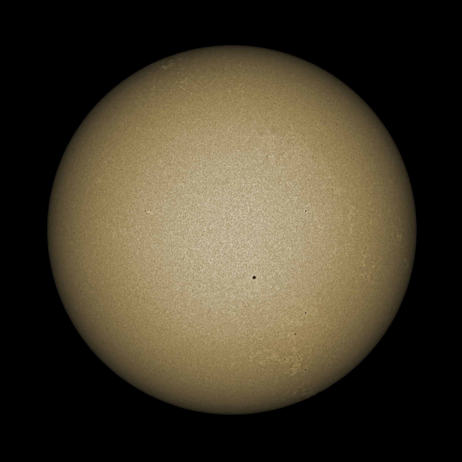

Hallo Olaf,
Das mit den Objektivfilter von Rollei ist ein klasse Tipp: klein, leicht, preiswert, optisch offensichtlich ok und sicher (da aufgeschraubt), absolut urlaubstauglich!
Ich hab mir auch welche zugelegt und gestern ausprobiert. Das seeing war leider grauslig und viel war nicht los auf der Sonne, da kommen bestimmt noch bessere Tage.
Canon M50, 400mm/5.6 x 2, ISO 200, 1/3200s, f 36, Rollei ND2000 + Gelbfilter, 300 EInzelbilder, 25 gestackt, ca. 16:00.
Ausschnitt

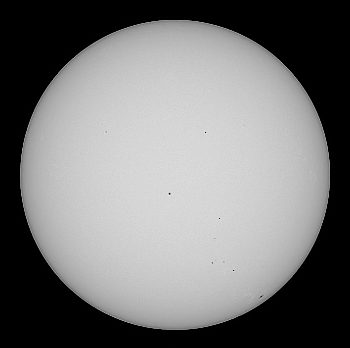

Hallo FStone,
ich sage nur "Wow"!
Toll, daß Du animiert wurdest und ich wünsche Dir viel Erfolg und Freude mit relativ einfachen Mitteln.
Die kleinen Fleckengruppen habe ich vorgestern auch sogar mit dem f 200 mm erfassen können.
Im Lunt 6 x 30 Sonnenfernglas sah ich zunächst nur den "Mittenfleck", später -nach Fotoauswertung- noch ganz vage einen größeren Randfleck.
