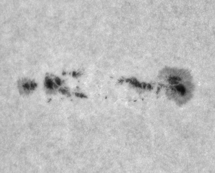

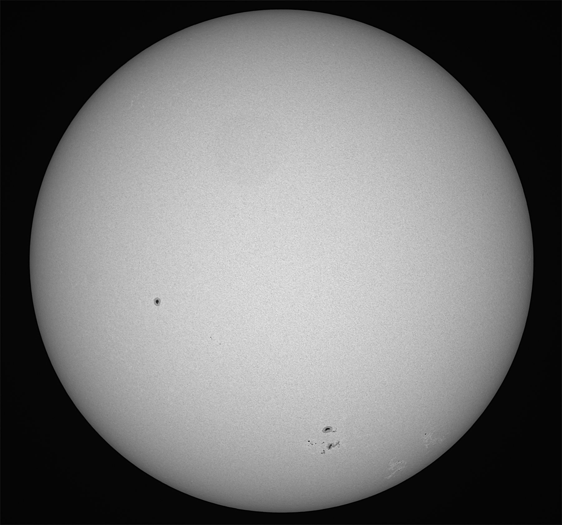

Dank Sven und seiner hervorragenden gestrigen Sonne im WL am 24.10.2021 hab ich das jetzt auch mal ausprobiert! Sein LZOS und mein TSA sind ja technisch recht nahe beisammen, außerdem habe ich auch eine ASI 183 MM. Ok, bis auf die üblichen Flecken (also mal wieder putzen) war das Ergebnis heute gar nicht so schlecht.

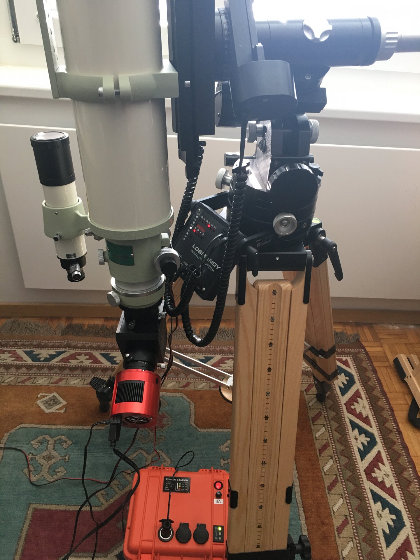

Also TSA-120/900, dann ein Lacerta 2" Sonnenprisma, dann der ND3+IR-Cut+Pol und der Baader Solar Continuum, dann die ASI 183 MM. Firecapture, Autostakkert, Registax. 5% von 1463 Frames verwendet. Verkleinert auf 1.800 x 1.682 px.
Aufnahme aus dem offenen Zimmerfenster in der Stadt. :teleskop::coffee:

Hallo Niki,
würde mal sagen, das hat ganz hervorragend geklappt! Wenn du das Bild jetzt noch wendest und drehst, könnten wir unsere beide Aufnahmen und damit die Entwicklung der Fleckengruppe vergleichen. Auf den ersten Blick hat sich dort in dem einen Tag ganz schön was getan.

Niki,
Falls es Dir noch nicht aufgefallen ist: Deine Optik erzeugt Flecken im Bild. Ich würde mich erbarmen und sie die abnehmen...
Ich finde das Ergebnis gelungen und ich muss auch mal einen Test machen. Die ineinander kopierten Bilder gefallen mir.
Dirk
Oh, das ist ganz lieb :D:y: - DAS wäre eine Lösung - keine Flecken mehr! :cool:
Der Größe nach zu urteilen tippe ich auf einen der beiden Filter... ja, Du wirst etwa dasselbe Ergebnis bekommen, denke ich. Gutes Gerät hast Du ja dazu!! :y:

Der Fleck ist sozusagen eine Reflektion beding (vermutlich) durch das Prisma. Solche Erscheinungen haben ihren Ursprung nicht beim Staub auf der Hauptoptik oder sogar am Prisma, ausser Du hattest im Prisma einen Eurotaler vergessen ;). Auf dem Sensor müsste auch so etwa ein 1mm im Durchmesser grosser Staubkrümel oder Fleck sitzen, um den dunklen Fleck da zu erzeugen. Ich arbeite konsequent fokal und so fallen solche Prismen und Co völlig weg.
Hmm... der ist aber ein wenig dunkler als die Sonne?
Oh - was hast Du vorne drauf? Eine Baader-Folie? Einen Glasfilter?
lg
Niki
Richtig... es gibt ja die Donatringe! Aussen hell in der Mitte dunkler, wie z.B bei SC`s. Warum der dunkle Fleck nicht mittig ist, geht vermutlich auf eine Dezentrierung der optischen Flucht durch den Auszug, Verkippung des Prismas in diesem und nicht zuletzt Verkippung der Cam zurück. Zufiele Faktoren die sich da ergeben!
Im WL ist aber kein Etalon involviert... dachte, das Problem ist bei Ha relevant? :unsure:

Ohne Prisma müsste ich die Baader Folie draufgeben, das ist alles andere als planparallel, was visuell egal ist, aber fotografisch arbeiten die meisten wohl mit dem Herschel.
Wenn es dazu noch Meinungen gibt, von Dir Jozef (als Spezialist) und anderen, die WL machen, bin ich ganz Ohr. Ich mach Sonne bislang nicht oft.
lg
Niki
Hi Niki,
Für die eventuellen Flecken oder Donuts, mach ich einfach Flats mit dem Herschelkeil und ein paar Lagen dünne Plastik Folie vorne am Teleskop drauf. Bei mir sind das die transparenten Plastiksäcke vom Gemüse aus dem Super wenn es um Detailaufnahmen geht mit nem kleinem Sensor. Mittig die Sonne dann anpeilen mach ich dann. Für nen großen Sensor um die komplette Sonne draufzuhaben habe ich da noch kein gutes Rezept ausgearbeitet. Bin da gerade am experimentieren noch mit ner dünnen Acrylic Platte von der Deckenbeleuchtung und ner Filterschublade für den ND3...
