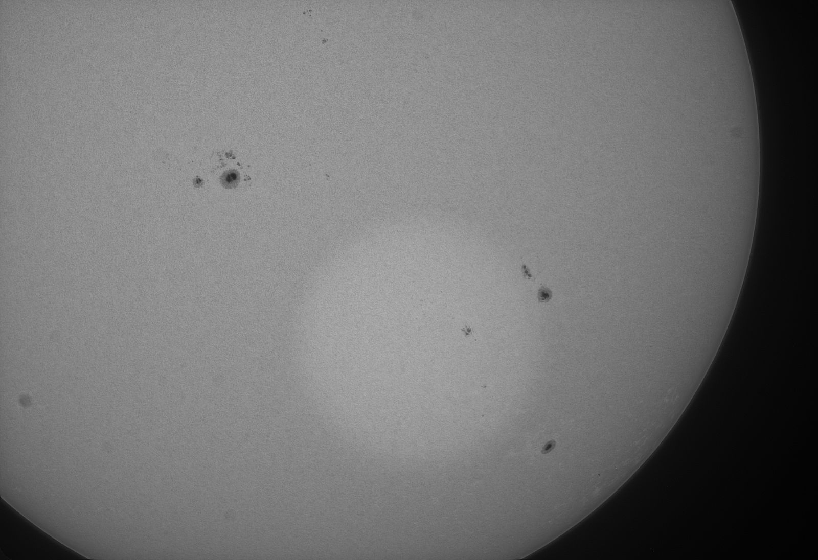

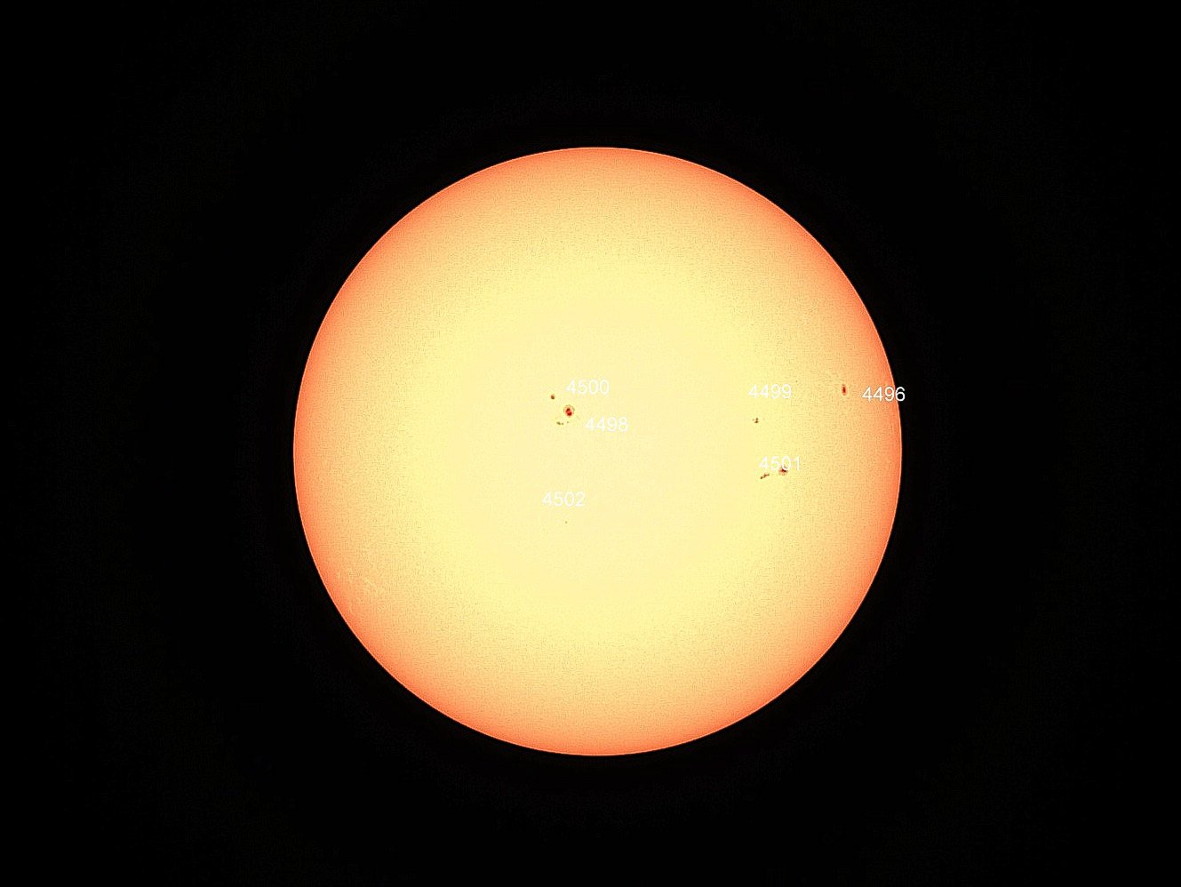

Heute noch einmal ein paar Bilder aber die Wolkenlücken waren nur klein. Könnt ihr mir sagen was der helle Fleck in der Weißlichtaufnahme mit der Powermate ist???
Auf den Ha Bilder ist nichts zu sehen. Heliostar100 und TS 102/f7.
SG Peter
Da reflektiert irgendetwas zur Kamera zurück...
Wie ist die Anordnung deiner Filter im Herschelprisma? Im Moment und auf die schnelle könnte ich mir nur die Powermate vorstellen, die zur Kamera zurück reflektiert. Der runde Fleck müsste ortsfest sein, wenn du die Sonne auf dem Chip bewegst. Ich meine damit, das dieser Fleck an verschiedenen Positionen auf der Sonne abgebildet wird, wenn sie unterschiedlich auf dem Chip positioniert wird.
Mindestens drei Staubkörner sehe ich auch noch auf deiner Aufnahme im Kontinuum.
Gerd
Danke Gerd,
ich schaue mir das morgen nochmals genau an.
SG Peter
