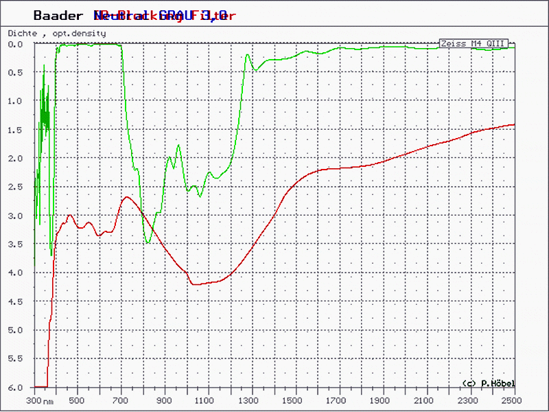

Der UVIR cut ist unsinnig falls der ND3 des Lunt eine ähnliche Kennlinie besitzt wie ein entsprechender Baader Filter, siehe beigefügtes Diagramm einer Überlagerung der Transmissionskurven der Baader-Filter ND3 und UVIR cut, ND3=rot, UVIR=grün.
Jens

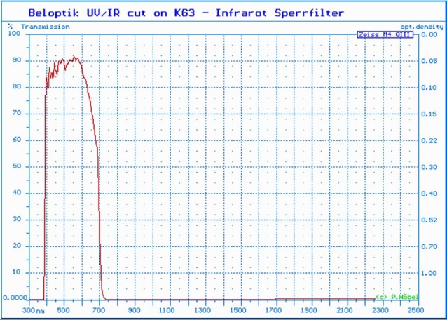

hier zum Vergeichen das Transmissionsdiagramm des Beloptik UV/IR cut on KG3 Filters.
An dieser Stelle vielen Dank an Peter Höbel und Oliver Smie!

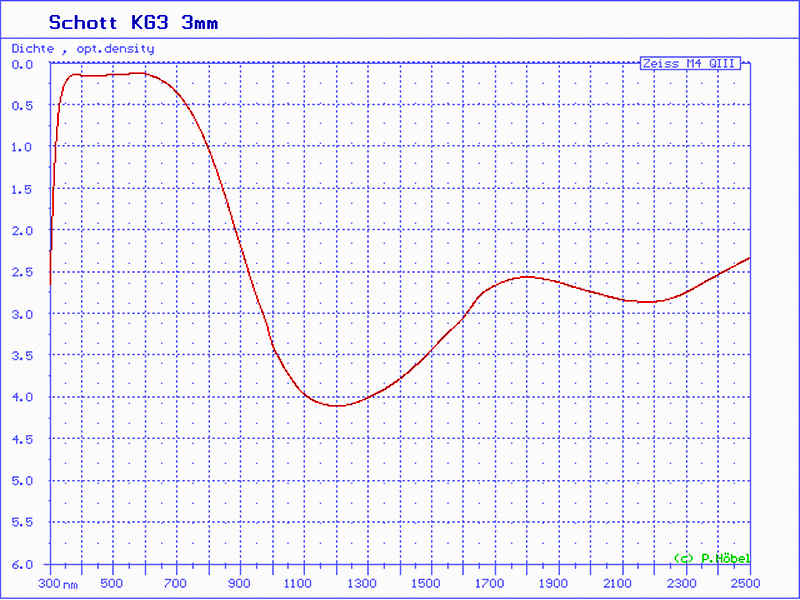

Gleicher Maßstab für einen sinnvollen Vergleich
Hier die korrekte Grafik
Re: Gleicher Maßstab für einen sinnvollen Vergleich
Hallo Jens,
da hast Du natürlich vollkommen Recht. Das hätte mir auch auffallen können...
Bedeutet, dass der Baader ND3 und der Beoptik UV/IR cut on KG3 im UV und IR Spektrum ähnlich sind. Einziger Unterschied ist, dass das ND3 Filter im sichtbaren Spektrum viel weniger transparent ist, als der UV/IR KG3, aber dafür ist er ja auch gemacht.
Gruß!
Bocian

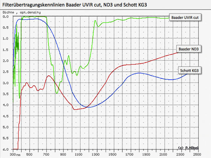

Alle drei Filter in der Überlagerung
Anbei die 3 diskutierten Filter in einem Diagramm.
Jens
Was lerne ich daraus
1) Der Beloptik UV/IR cut auf Basis KG3 ist ein gutes Schutzschild bei visueller Sonnenbeobachtung, wenn man den dämpfenden Komponenten ausserhalb des visuellen Bereich, wo der Lidreflex schützt, nicht vertrauen kann oder will, z.B. bei Beobachtung mit Folie. Ich würde ihn dem Baader UVIR cut vorziehen.
2) Bei visueller Sonnenbeobachtung mit Herschelprisma wird neben dem Prisma zwingend ein weiteres dämpfendes Element benötigt. Hier vertraue ich auf die UV-Vis-IR Filterwirkung des Baader ND3 und wähle weitere Filter nur, wenn ich eine zusätzliche Dämpfung im visuellen Bereich benötige.
Jens
