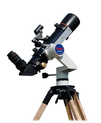

Hab hier einen Sonnensucher gesehen, welcher in Rohrschellen gepackt wurden klar, kann man sie so präziser auf das Teleskop zentrieren aber ist das nötig?
Die im shop, werden ja auch meist einfach, so in den sucherschuh gesteckt, wobei ich denke man kann es besser machen, als die Massenware.

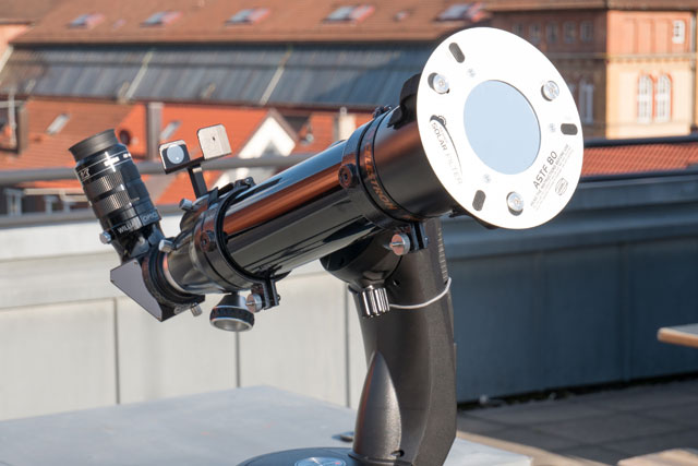

Meinen Sonnensucher aus deinem verlinkten Thread im Astrotreff hast du vermutlich schon gesehen.
Medienobjekt 43846 betrachten
Meine Gedanken zum justierbaren Sonnensucher:
Das Problem das ich bei dem im Thread gezeigten justierbaren Sonnensucher sehe, ist eben das justieren des selben. Es gibt ja kaum eine Möglichkeit diesen Sonnensucher auf das Teleskop auszurichten. Zum Ausrichten wird auch immer die Sonne benötigt, ein irdisches Objekt wie beim Optischen Sucher scheidet aus. Und ich denke, wo es eine Möglichkeit zum justieren gibt, da kann sich auch etwas verstellen, was dann wieder neu justiert werden muss...
Meine Erfahrung zu den Sonnensucher mit "Heckeinblick" ist folgende:
Steht die Sonne sehr hoch wie im Sommer zur Mittagszeit hatte ich große Schwierigkeiten den Lichtpunkt auf der Mattscheibe zu sehen. Es ist fast vergleichbar mit den geradesichtigen Optischen Suchern: auch hier muss man sich sehr verbiegen um bei einem hohen Stand vom Objekt in den Sucher sehen zu können.

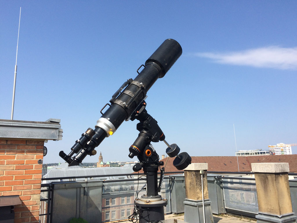

Meinem oben gezeigten Sonnensucher hatte ich am Schiefspiegler mit 3.000mm Brennweite im Einsatz. Selbst dieser einfach gebauter Sucher war genau genug um die Sonne auf Anhieb in das Okular zu bekommen.
Auf meiner Website habe ich noch ein paar Sonnensucher abgebildet.

Auf einem Newton finde ich den Sucher vom Gerd sehr passend. Beim Newton sieht man seitich rein, und der Sucher sieht man auch dann die Sache ein bischen schräg seitlich.
Leute die einen Baader Herschelkeil benutzen auf einer Alti-Azimuth Montierung sind besser serviert mit dem von Lacerta. Das mache ich auf diese Weise oft auf die Schnelle, sehe alles dann von unten Bestens.

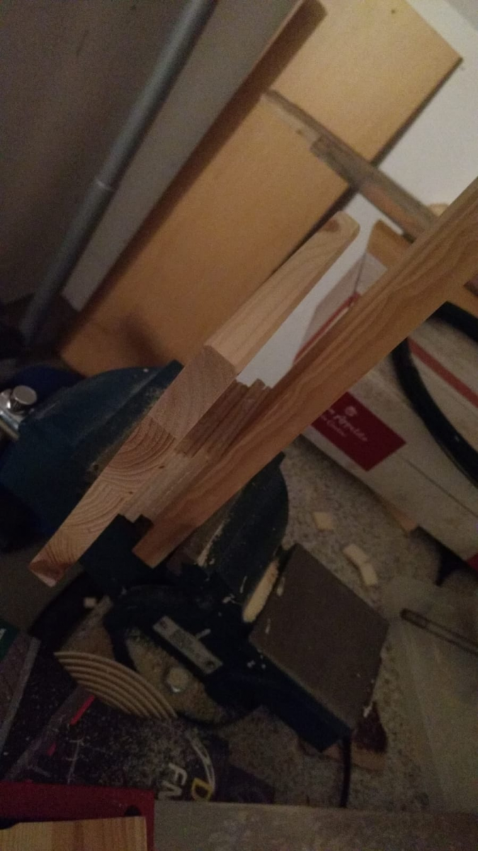

Also mein Plan ist jetzt erstmal den hinteren Teil anzufertigen, dazu werde ich mit einem Runden Sägeblatt (hab so mein Okular Regal gebaut), mit einem Bohrer 2 Runde Platten aus Sperrholz, hab davon genug auszubohren, dann ein etwas kleineres Loch, in diese runden Scheiben, so das ich zwei Holzringe habe, zwischen, diese werde ich, dann eine Baader Sonnenfilterfolie Kleben, so das nichts rausschaut. Soweit, die Theorie, mal sehen ob ich heute noch anfange (Weihnachten).

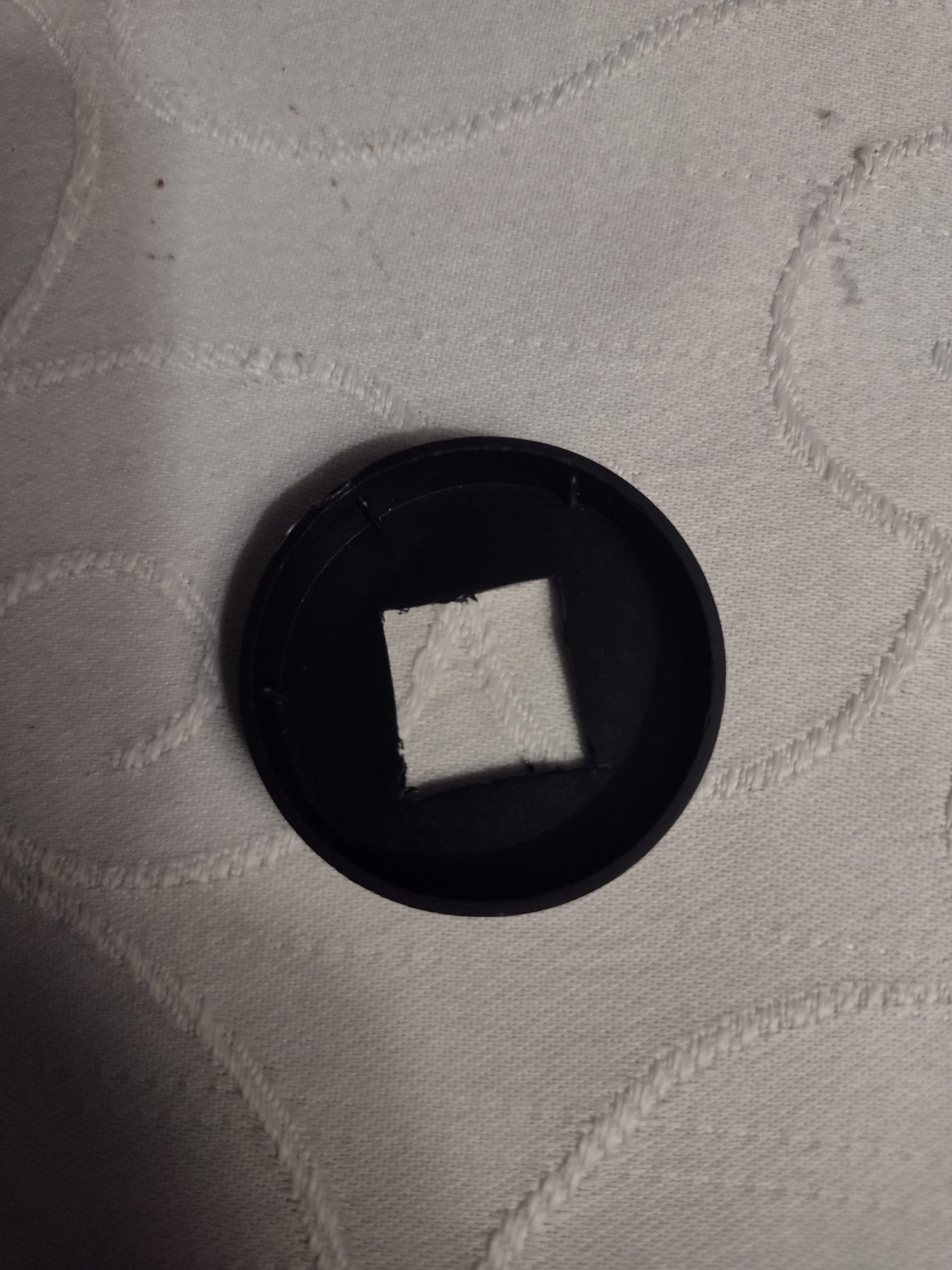

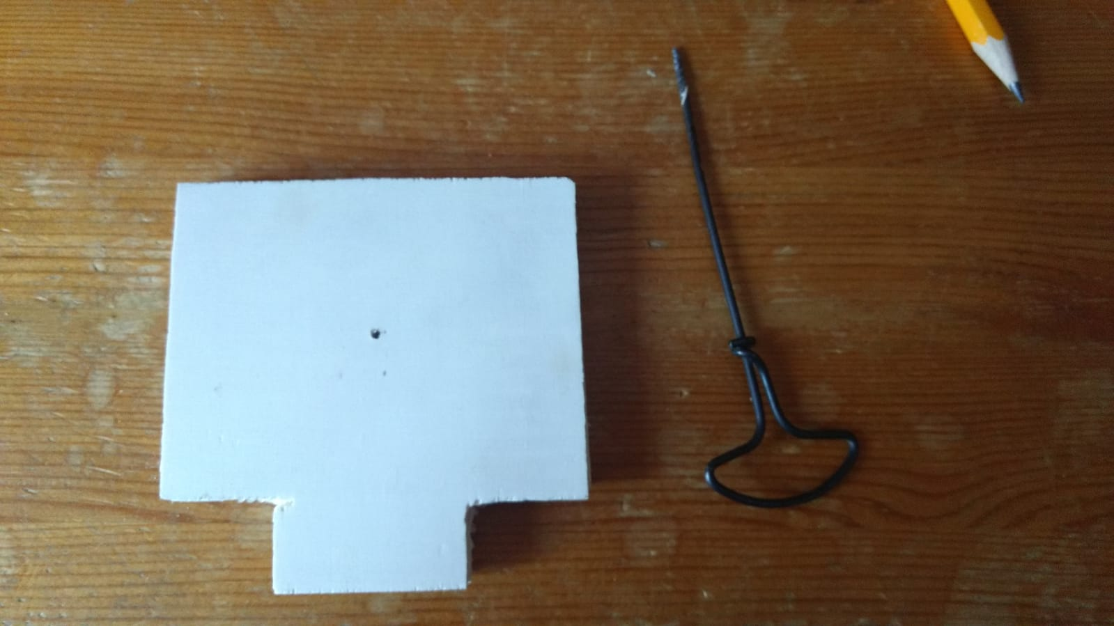

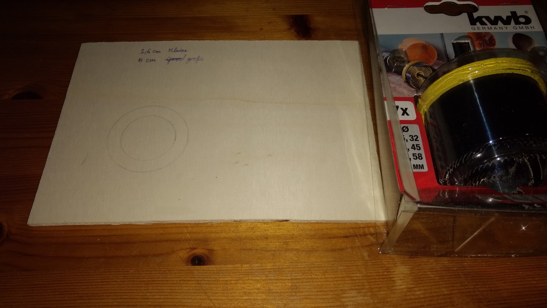

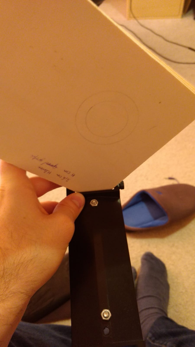

Ich bin einen Plannungschritt weiter, hab mir die Sägeblätter angeschaut und mich für die größe der Ringe entschieden, der Außendurchmesser wird 5cm, dan passt das ganze vielleicht auch in klassische Rohrschellen, hab eine unbenutzte. Der Innendurchmesser 3,6 cm ergiebt einen 7mm rand

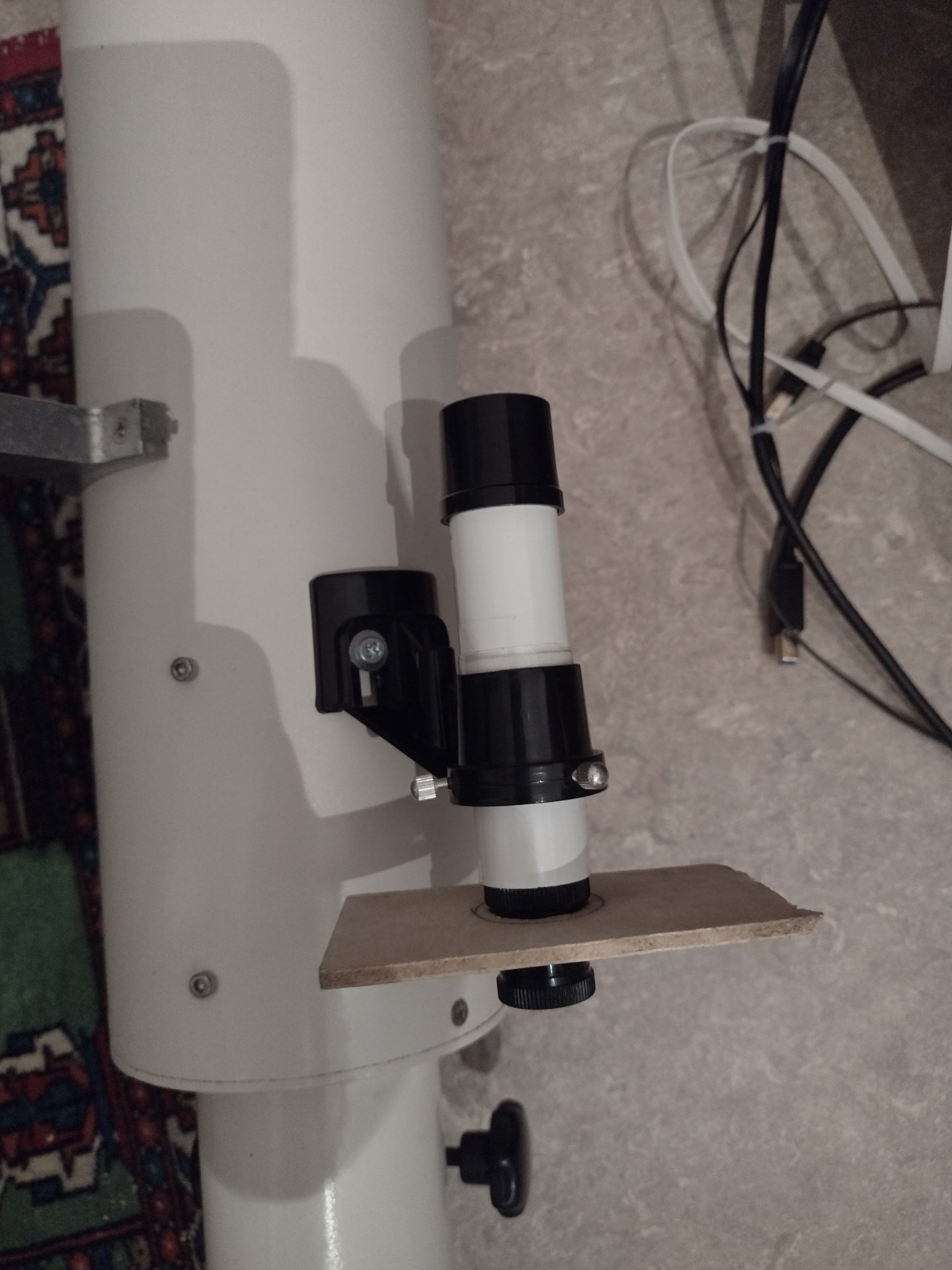

Der Heckeinblick, ist doch mehr bei einem Newton ein Problem, ich beobachte die Sonne neuerdings, mit einem Refraktor, den ich nur für diese Anwendung angeschafft
Da haben wir unterschiedliche Anforderungen.
Ich bin nicht mehr so jung wie du und leider auch nicht mehr so gelenkig, ich tue mich mit einem Sonnensucher, bei dem ich von der Seite einblicken kann leichter...

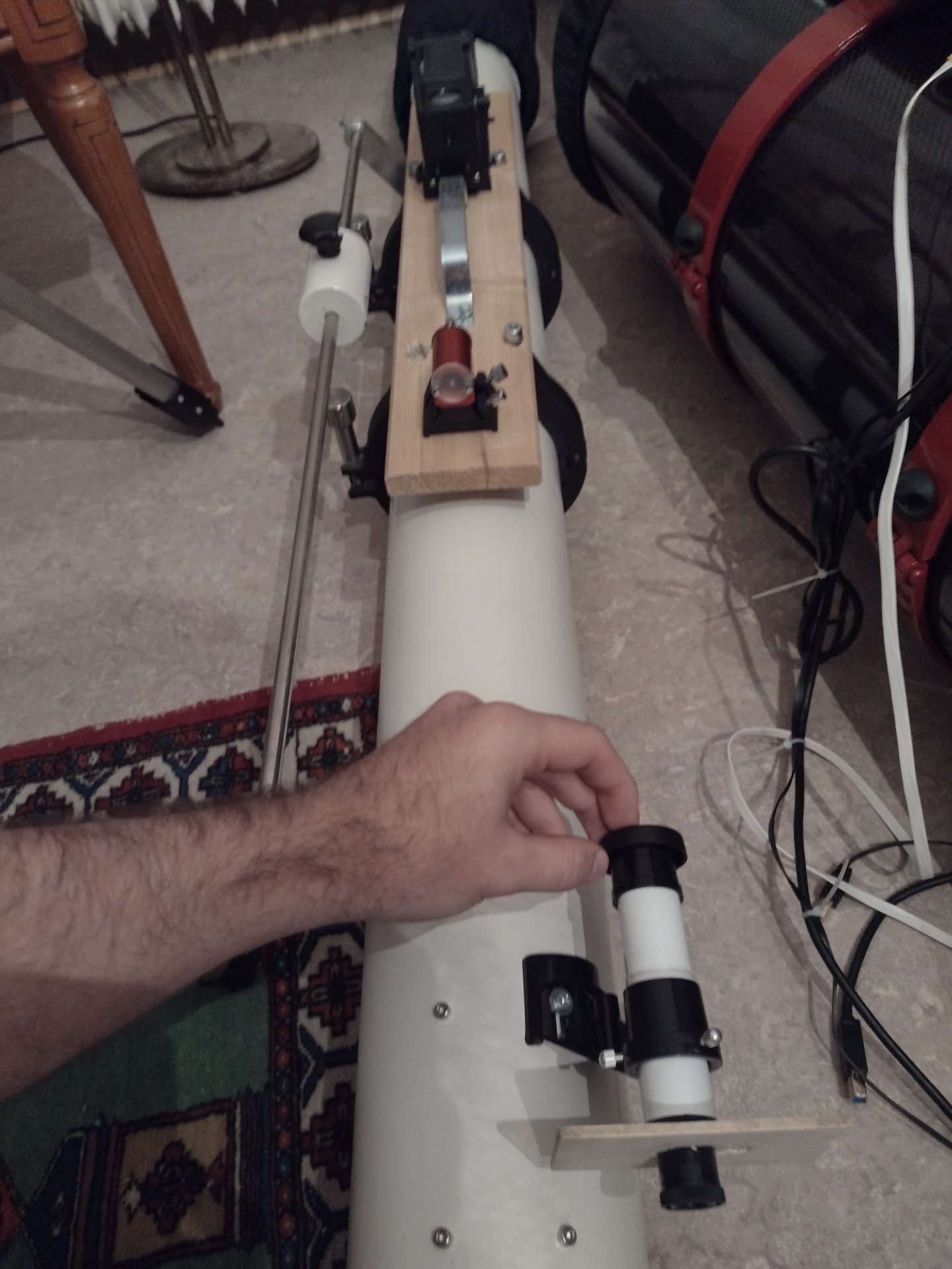

Ein Stück Edelstahlrohr. Vorn ein Stück POM mit kleiner Mittenbohrung und hinten dann eine Plexiglasscheibe
Dein Sonnensucher sieht gut aus.

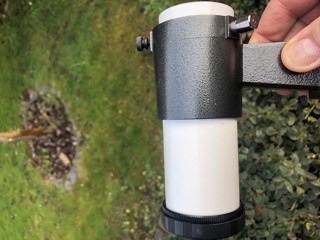

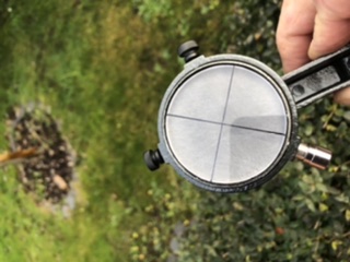

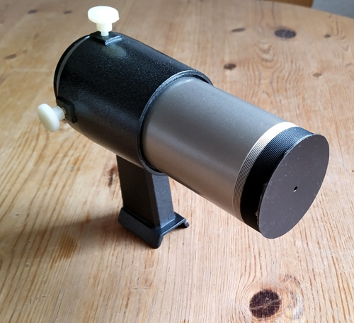

ich habe einen alten 8x50 Sucher zweckentremdet, natürlich ohne Linsen.
Vorne das ist Pappe und hinten Plexiglas. Das habe ich mit 1200er Schleifpapier mattiert. Funktioniert einwandfrei.
Ralf

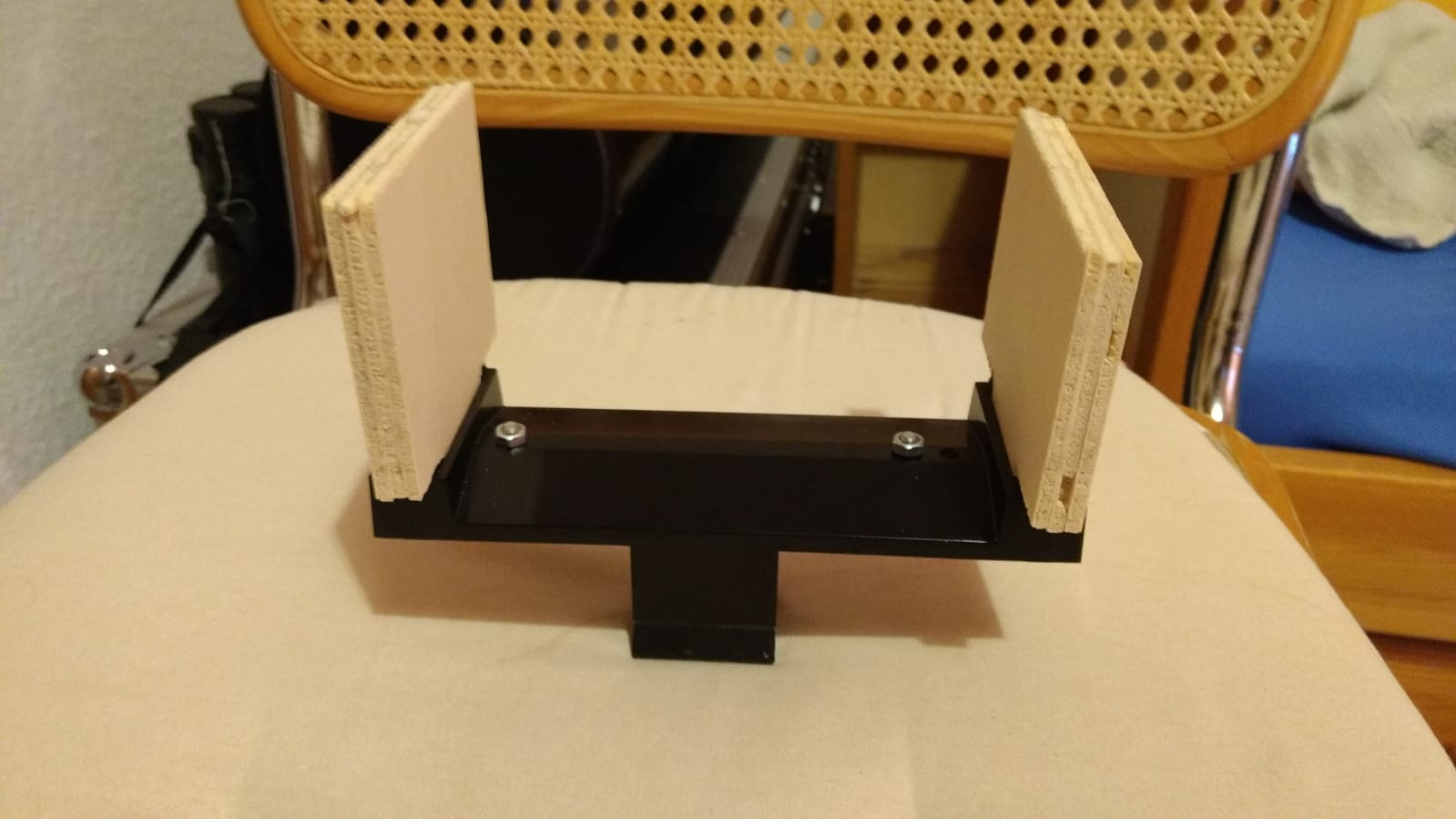

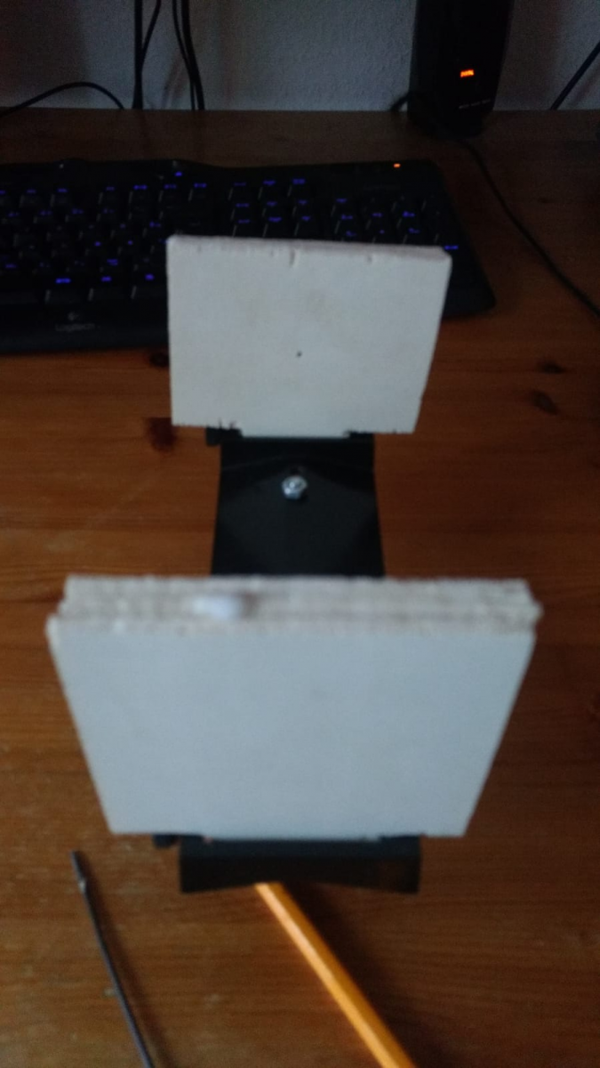

Man glaubt es nicht aber meine DIY Projekte setzen sich irgendwann fort :ROFLMAO: , in dem Fall nach 3 Monaten, hab mich jetzt doch für Gerd seine Variante entschieden, also man schaut vorne auf die Scheibe, hab jetzt heute für meinen Telrad aus Sperrholz 2x3 Platten Zurechtgesägt jeweils 3 verleimt, hatte sonst kein Holz, welches dünn genug ist und wollte das mal verbrauchen. Hab die geklebten Platten jetzt in einen Schraubstock gespannt. Morgen bohr ich wahrscheinlich in ein paar Mittig ein kleines Loch keine Ahnung wie groß besser erstmal sehr klein hab sehr feine Handbohrer.
An der Sonne, teste ich dann bald, wo die Sonnescheibe zu sehen ist, wenn ich sie mittig im Okular eingestellt habe, dort lackiere ich dan eine weiße Runde Scheibe, so das die Sonne wenn sie mittig in der scheibe steht mittig im Okular steht.
Noch Tipps ?
Die andere Variante baue ich vielleicht auch noch irgendwann
Clear Skies Felix

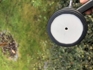

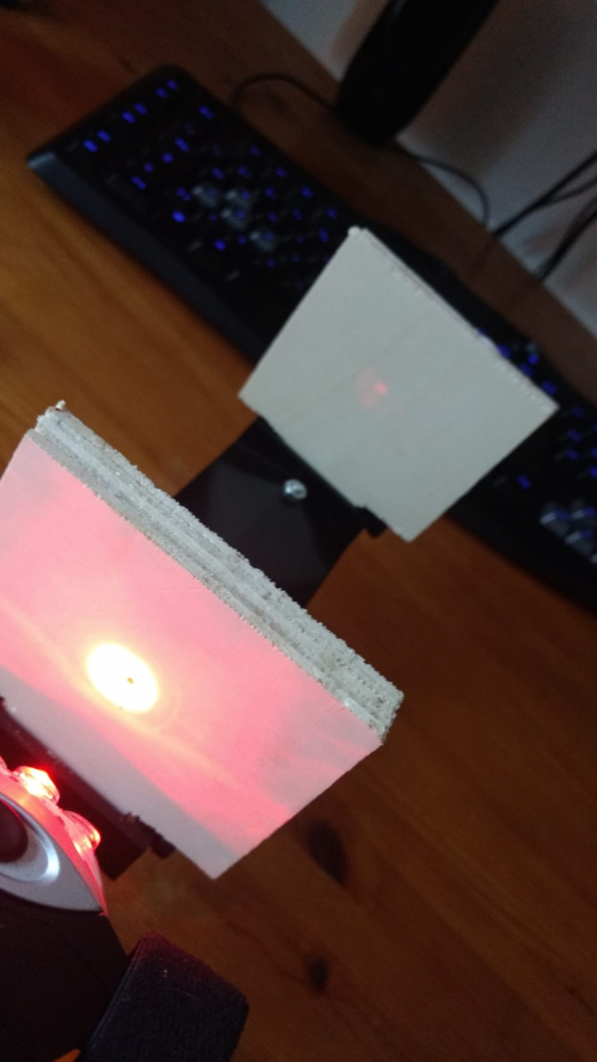

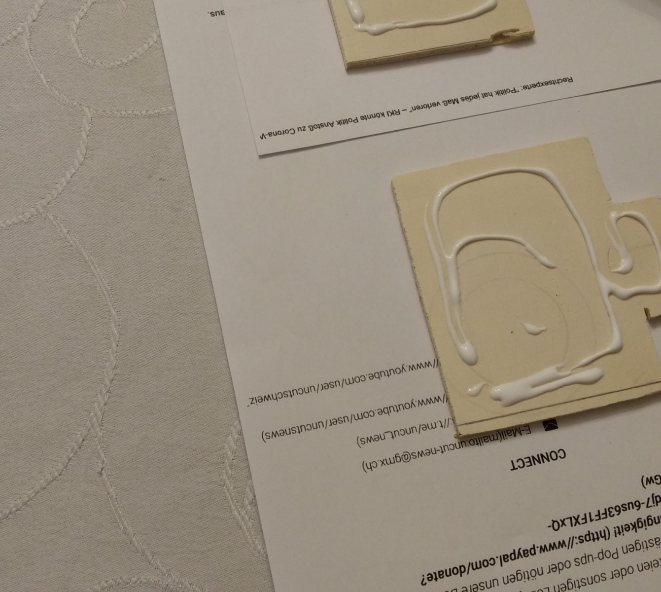

Ich hab zu viele Striche gezeichnet und deshalb ist eine Platte etwas höher, als die andere sollte aber nicht so schlimm sein heute bohr ich in eine Platte mittig ein kleines loch, mal schauen, wann ich es Testen kann um die weiße Zielscheibe zu Lackieren, noch irgendwelche Tipps?
Clear Skies Felix
Loch gebohrt
scheint prinzipiell zu funktunieren Sonne scheint gerade nicht, komplett dicht
Clear Skies Felix

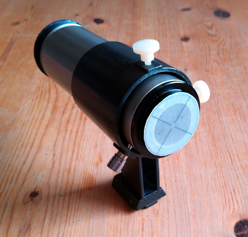

ich hatte die gleiche Idee wie Ralf oben. Verschiedene Sucherteile (ohne Objektiv und Okular) hatte ich noch, Kostenpunkt also praktisch nichts. Ich finde solche Projekte immer sehr befriedigend, auch wenn es vlt nicht so toll aussieht wie neu...
Vorn habe ich schwarzen Kunststoff aus einem etwas dickeren Hefter verwendet. Das Loch machte ich mit einer Lochzange, es macht ein schönes Bild...
Hinten machte ich mir aus ganz feinem Schmirgelpapier und uralter Overhead-Folie eine "Mattscheibe", schön mit aufgemaltem Fadenkreuz. Kann man prima von der Seite sehen, ohne direkt in die Sonne zu gucken...
Das ganze ist mit Kunststoffschrauben auch noch justierbar. Geht doch... :)

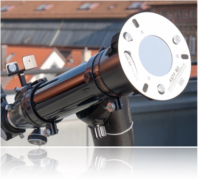

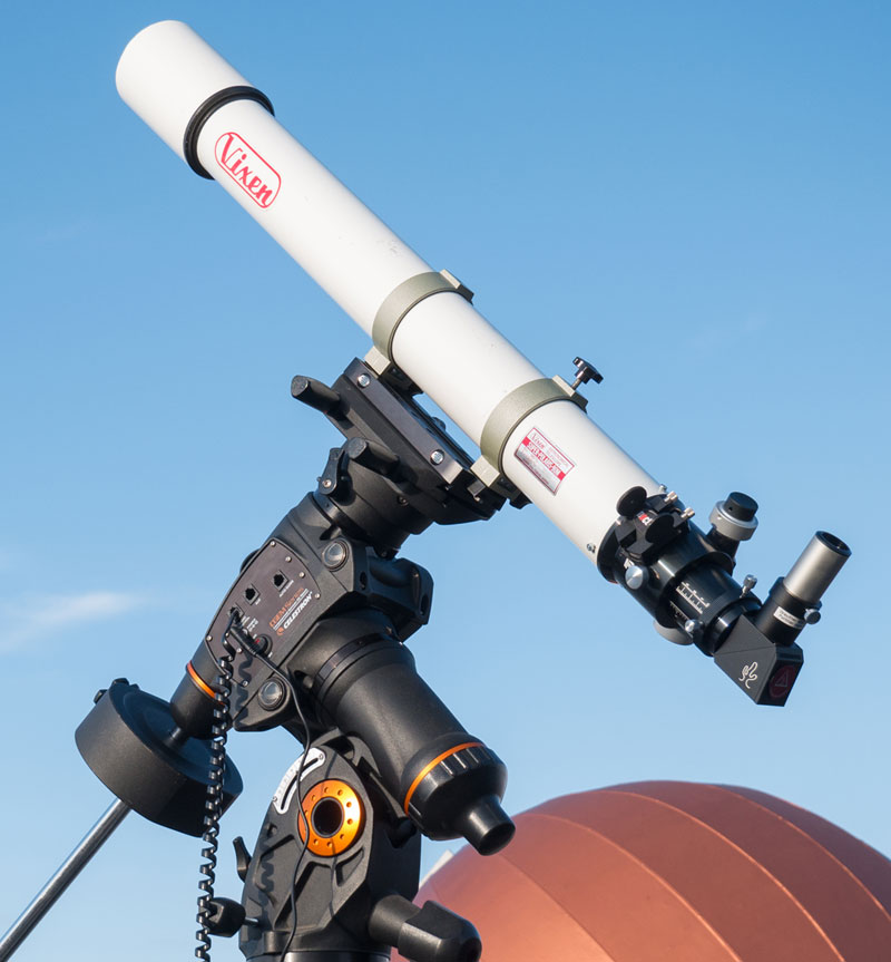

Das geht solange gut, wie deine Sonnenfilterfassung (oder Taukappe) nicht größer ist als die Rohrschellen. Je nach Fassungsgröße ist das ein Problem.
Hier mussten wir einen extra hohen Sucher verwenden, weil auch ein flacher Sucher bereits im Schatten lag (so sieht das auch aus, wenn man die Schnittmustervorlagen mancher Folien verwendet):
Meine Lösung ist mittlerweile ein Winkelsucher mit Astrosolarfolie, weil die Schattensucher zu ungenau sind, wenn ich den H-alpha-Ansatz dran habe.

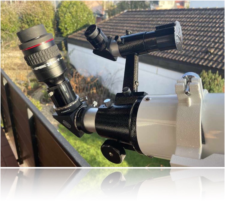

Ja – das ist der temperaturkompensierte von Baader.

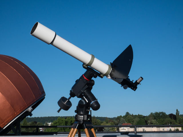

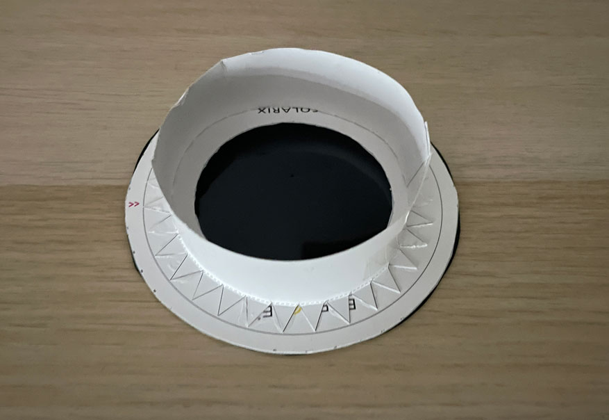

Hier noch einer von Bresser/Explore Scientific, bei dem die Fassung zum Ausschneiden beiliegt. Der steht ähnlich über:
Da ist mit Schatten nicht viel.
Und dann haben wir noch den Oschi hier mit überbreiter Taukappe:
Da geht mit Schattenwurf auch nicht viel (ist knapp), da lohnt sich dann der Herschelkeil mit offener Lichtfalle oder Keramikplatte.
Wir haben auch noch den kleinen Lunt mit geschlossener Lichtfalle, da ist man wieder auf Schattenwurf oder Sucher angewiesen.
Vorteil vom Schattenwerfer: Man nimmt schon mal das Sucherfernrohr ab, damit ist eine Gefahrenquelle schon mal weg :)

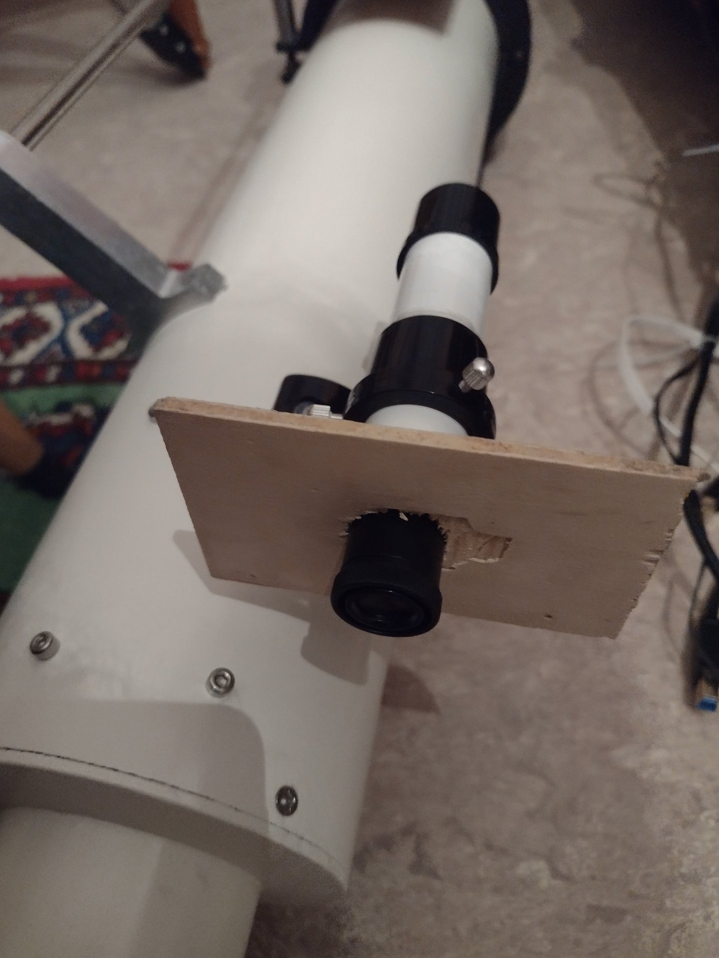

Ich bin gerade dabei (Also mir kam heute die Idee) einen optischen sucher zu bauen bei 6 facher Vergrößerung in Zusammenarbeit mit dem schatten und loch cam, sollte es ein Kinderspiel sein.
Ich hab dazu einen Billig Sucher, der herum lag genommen, eine Blende aus Holz gebaut, als nicht zwangsläufig nötige verbesserung und vorne, klebe ich in einen mit loch ausgeschnittenen Deckel, past zu Farbgebung (statt Pappe) etwas Baader od5 Folie, die ich über hab. Bin nur am überlegen, ob ich es so draufmache, das es nicht einfach abgeht oder l, so baue, das ich den Sucher, als optischen Minni sucher verwenden, kan ich hab allerdings auch nen Telrad, damit hab ich bisher, alles gefunden und wenn ich nen optischen Deepsky Sucher möchte bau ich nen richtigen 50 mm dran, sobald ich zufällig wieder an einen komme.
Würde, halt schon cool ausehen, wen über all sucher montiert sind, wie bei nem Groß Teleskop in ner Volkssternwarte ??, fehlt noch nen 60/900 den ich dranbau, (hab einen aber der dient, als extra Sonnenprojektions Teleskop). Ein Zeis Telemenator wäre perfekt wurde auch zum Lichtenknecker, als historisch passen, die sind leider verdammt teuer.
