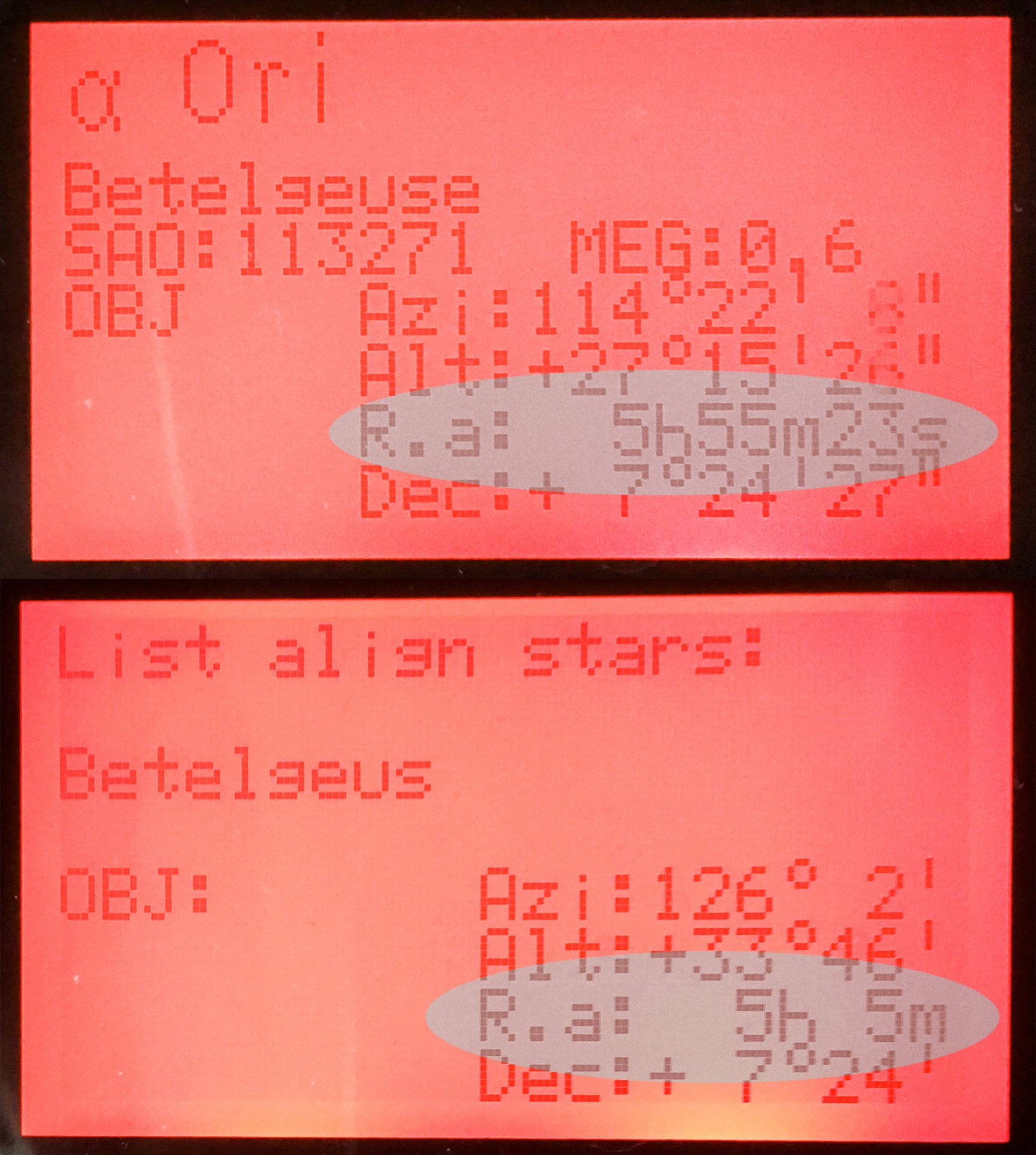

falls jemand auch mal darüber stolpert...
ich dachte schon, ich bin vollkommen bekloppt als die Montierung beim Alignment am Beteigeuze aber sowas von vorbeiklotzte. Mal abgesehen vom unterschiedlichen Namen frage ich mich, ob es noch so etwas wie Qualitätskontrolle gibt. So wie es aussieht, greift das Alignment nicht auf die Datenbank zurück (Softwareversion 2.3). Ich hatte mich, wie auch andere, für Bresser als deutscher Anbieter entschieden. Mal sehen, was der Support sagt...
