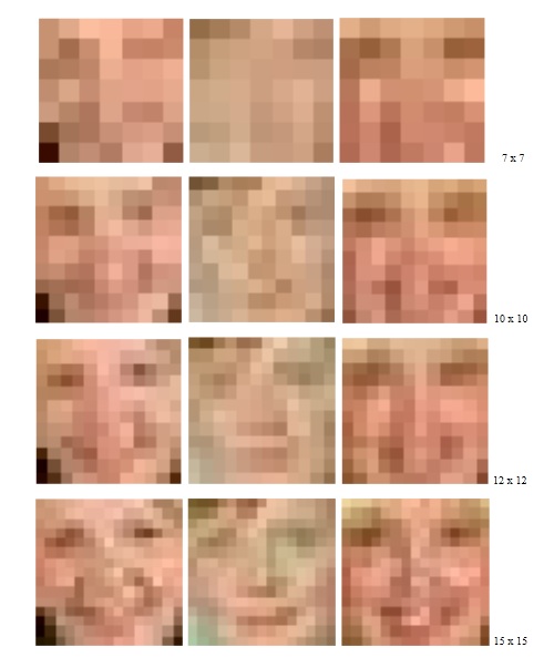

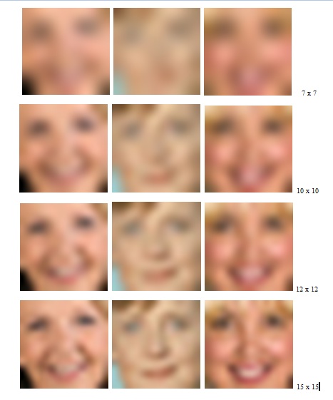

Hans-Jürgen (Kerringa) hat den Nagel auf den Kopf getroffen. Dass aus dem Vorhaben von Dirk wohl nichts wird, kann man sich auch aufgrund von allgemeinen Überlegungen klarmachen.
Um ein Gesicht von etwa 15cm x 15 cm einigermaßen erkennen zu können, braucht es wenigstens eine Auflösung von etwa 15 x 15 Pixeln, also muss man 1 cm auflösen können. Ein Zentimeter auf 2.5 km entspricht einer Winkelauflösung von
0.01 m / 2500 m = 4 x 10^-6 rad ~ 0.8" (Bogensekunden)
Das typische astronomische Seeing (also die Auflösungsgrenze infolge von Luftunruhe) beträgt aber in unseren Breiten bereits etwa 2". Wenn man jetzt noch bedenkt, dass die Auflösung für erdgebundene Targets infolge von thermischen Effekten in Bodennähe nochmal sehr viel schlechter ist, wird so ein Unterfangen völlig hoffnungslos. Da hilft auch keine noch so hohe Vergrößerung und Öffnung. Die würden nur die Luftunruhe vergrößern!
Wer Zweifel bezüglich der erforderlichen Pixelauflösung hat, kann ja mal versuchen, die unten abgebildeten Gesichter zu erkennen ...

Hi.
Also von dem ersten Blatt kann ich die unteren 3 Gesichter gut erkennen wenn ich die Augen zusammenkneife.
Aber wenn das in etwa die Abbildung auf 2500m ist dann ist das eigentlich nicht erstrebenswert.
Was ich dann nicht Verstehe ist warum es Spektive mit riesen Öffnungen gibt wenn man so oder so nur auf maximal 500m Beobachten kann. Dann würde doch auch eine 60er Öffnung mit 30fach Vergrößerung für jeden Tagsüber reichen??
