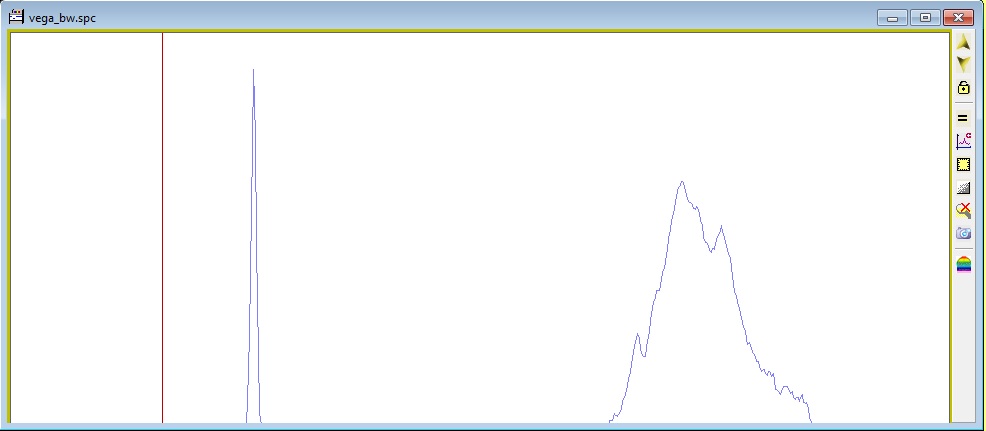

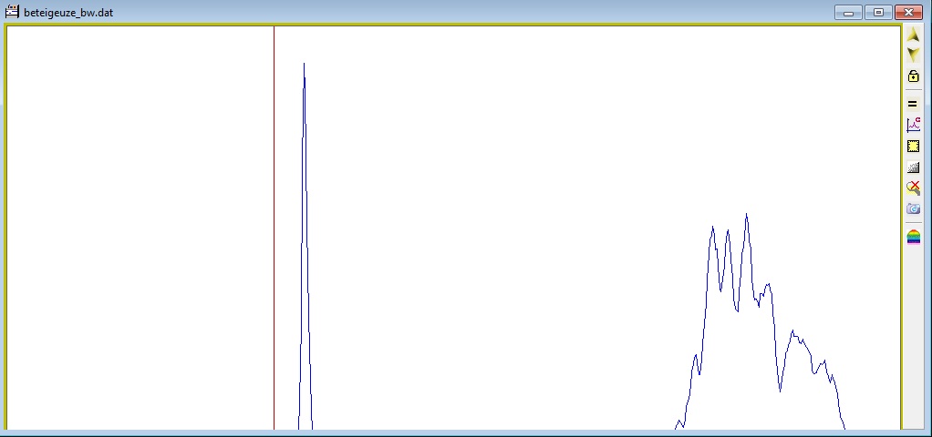

Vielen Dank für die Hinweise. Ich denke ich mache ein paar Fortschritte. Umstellen auf Schwarz-Weiss und mit dem Gain spielen hat geholfen. Jetzt kommen auf jeden Fall die unterschiede zwischen den Sternen gut raus.
Ich versuche mal eine Kalibrierungskurve für die Empfindlichkeiten der Pixel zu erstellen.
Gruss,
feruerstein.
