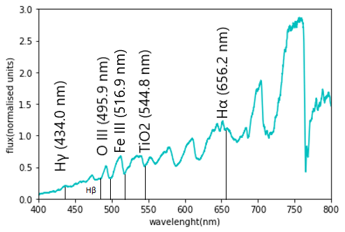

H alpha ist da tatsächlich sehr schwach ausgeprägt, aber H beta und OIII hat er, die bekommt man mit einem UHC Filter, außerdem noch Fe III, die ist schon im UHC-E mit drin, oder halt im CLS.
The-calibrated-spectrum-of-Betelgeuse-with-instrument-response-applied-The-spectral.ppm.png
(Quelle: Researchgate https://www.researchgate.net/figure...response-applied-The-spectral_fig3_363653129/)
Einmal Spektrum mit und einmal Ohne Filter, wobei die Linien des Teilspektrums dann wesentlich einfacher identifiziert werden können müssten. Dann nur noch die Linien beider Spektren zur Deckung bringen und man müsste seine Kalibrierung haben.

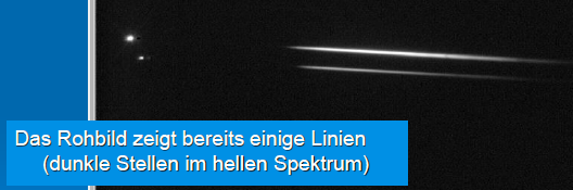

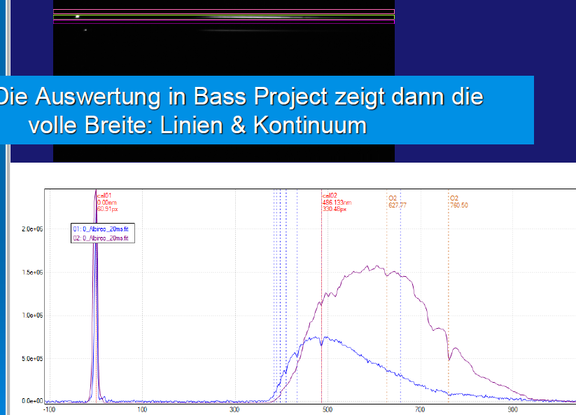

Für spaltlose Spektren ist die Auswertung um vieles einfacher, wenn man in der Aufnahme das Spektrum und das Bild 0-ter Ordnung hat, als Beispiel ein Spektrum von Albireo mit dem Star Analyzer (100 Linien/mm Gitter):
Bei der Auswertung werden dann die Spektren so übereinander geschoben, dass der Peak der 0-ten Ordnung an der selben Stelle ist. Damit kann eine beliebige Aufnahme eines Sterns zur Kalibrierung genommen werden (etwa Vega oder Albireo mit den starken H Linien Halfa, Hbeta, Hgamma...) und mit dieser Kalibrierung ein beliebiges anders Spektrum ausgewertet werden. So habe ich seinerzeit etwa auch Saturn und seine helleren Monde angesehen und sogar einen Quasar.
Wichtig ist dabei: zwischen Aufnahme und Kalibrierung darf sich der Abstand von Gitter und Kamera nicht ändern, sinnvoll ist es Kalibrieraufnahme und Aufnahme des Objektes unmittelbar hintereinander zu machen.

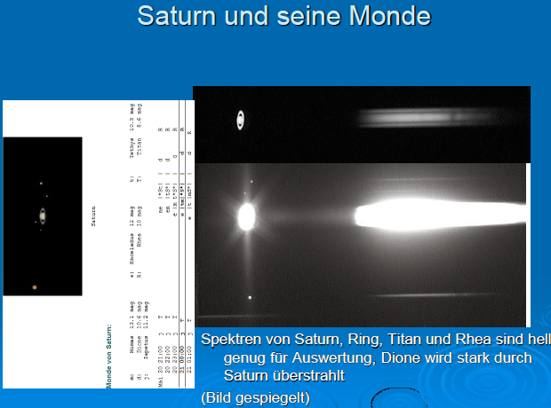

Ein weiteres Beispiel: Saturn und seine helleren Monde, im Spektrum das Spektrum zeigt im Infraroten Methan am Saturn und Titan, nicht aber auf den Ringen und bei dem Mond Rhea:
Wenn die 0-te Ordnung nicht am Originalbild vorhanden ist, wird díe Sache viel schwieriger, weil ja dann nur mehr Spektrallinien des beobachteten Objektes für eine Kalibrierung genommen werden können. Das ist nur mehr bei gut bekannten Objekten möglich und auch dort fehleranfällig.
Stichworte für die Suche nach Tutorials wäre Star Analyzer, passende Software etwa Vspec, Rspec oder Bass Project. Als Einstieg ein Blog, in dem Beteigeuze ausgewerter wird und eine Beschreibung von Beobachtungen mit dem Star Analyzer
