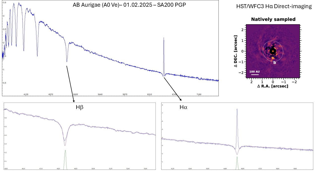

AB Aurigae ist einer der hellsten Herbig Ae/Be Sterne (mv=7,3 mag) und steht am frühen Abend sehr günstig fast im Zenit. Bereits bei moderater Auflösung (R ca. 700) sieht man sehr schön die H alpha-Emissionslinie innerhalb der breiten photosphärischen Flügel des A0 V "pre main sequence "-Sterns. Die H beta-Absorptionslinie zeigt die beginnende Auffüllung durch eine rotverschobene Emissionslinie:
Die Differenzbildung mit einem Spektrum eines A0 V-Standardsterns zeigt in grün die Emissionslinien.
In der Akkretionsscheibe von AB Aurigae lässt sich wahrscheinlich mittels H alpha-Bildgebung die Bildung eines Jupiter-ähnlichen Protoplanten beobachten ("AB Aur b"; HST- Bild oben rechts: https://iopscience.iop.org/article/10.3847/2041-8213/ac7fef/pdf oder JWST-Bild: https://arxiv.org/pdf/2204.00633
Bei höherer Auflösung sieht man sehr schön das komplexe Profil der H alpha-Emissionslinie:
