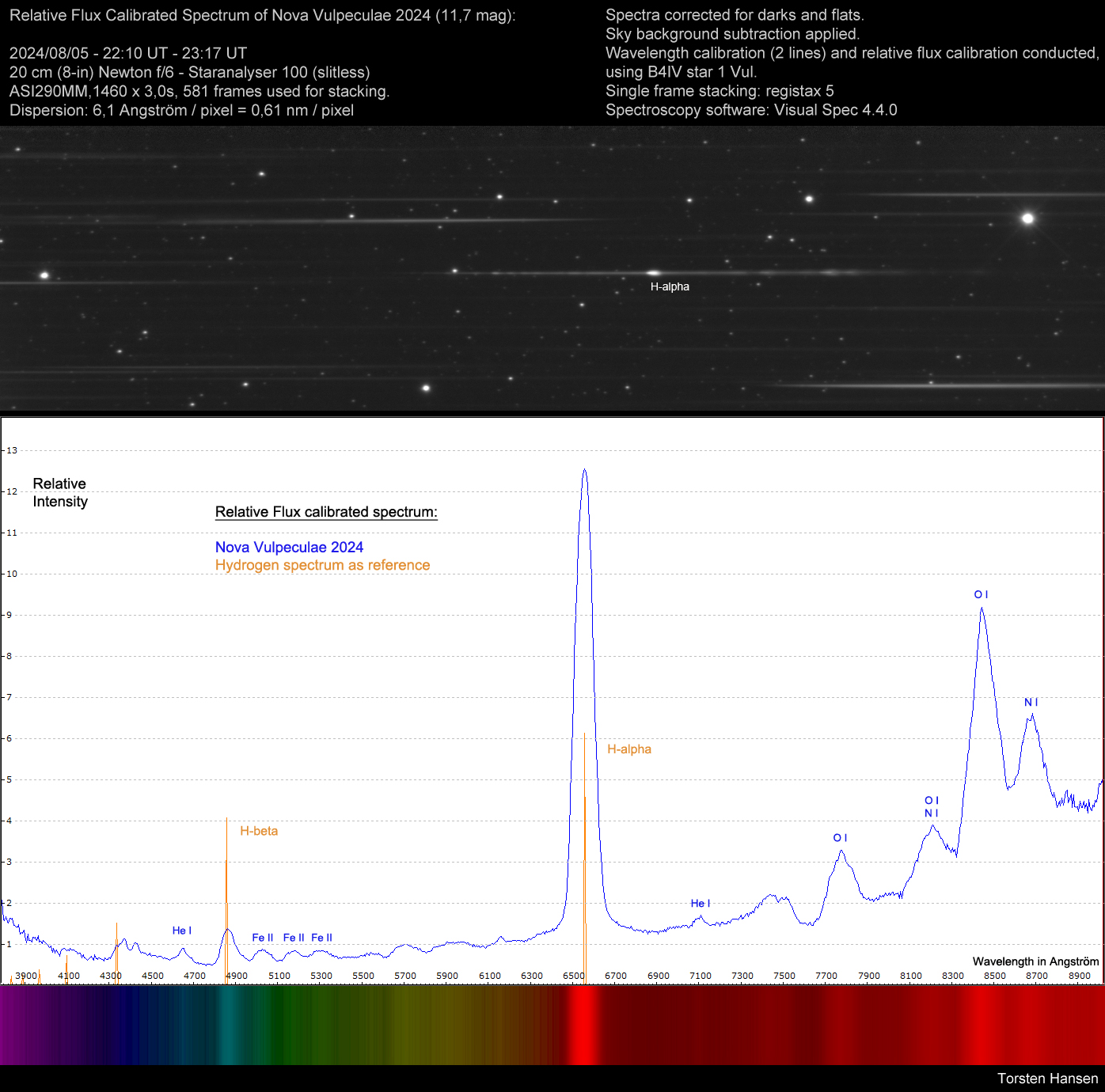

ein Spektrum der Nova Vulpeculae 2024, aufgenommen am 05.08.24.
Das Spektrum ist relativ flusskalibriert, d.h der Helligkeitsverlauf gibt auch Auskunft über den Farbeindruck. Die H-alpha-Linie und die Linien im nahen Infrarot dominieren das Spektrum, was bedeutet, dass die Nova sehr rot aussehen muss. Physisch liegt das wohl hauptsächlich an Errötung vermittelt durch interstellaren Staub.
Da sie zum Beobachtungszeitpunkt schon unter 11 mag hatte, war es nicht ganz leicht. Die Fokussierung auf den roten Bereich war auch nicht optimal gewesen, wie man am eingefügten Bildauschnitt erkennen kann. Grund war vermutlich die vorherige Aufnahme des Kalibriersterns, der vom Typ B4 war. Diesen hatte ich zuvor fokussiert und aufgenommen und dann gleich danach zur Nova geschwenkt. Es wäre besser gewesen zuvor nochmal delta Sge anzufahren (den ich zu Beginn spektroskopiert hatte), welcher ein M-Stern ist.
