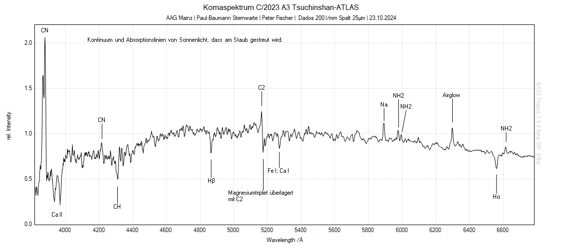

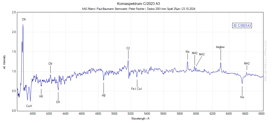

da ich neu hier bin möchte ich mich kurz vorstellen:
Ich bin Mitglied der Astronomischen Arbeitsgemeinschaft Mainz e.V. und benutzte das in der Vereinsternwarte vorhandene Equipment (Meade 12", Dados, ZWO ASI294MM Pro) und arbeite mich seit 3 Jahren in die Sektroskopie ein. Am 23.10.24 ist es mir gelungen ein Spektrum des Kometen C/2023 A3 aufzunehmen. Die Belichtungszeit war 19x300s. Nachgeführt wurde mit der Spaltkamera ASI290MM mini und PHD2.
