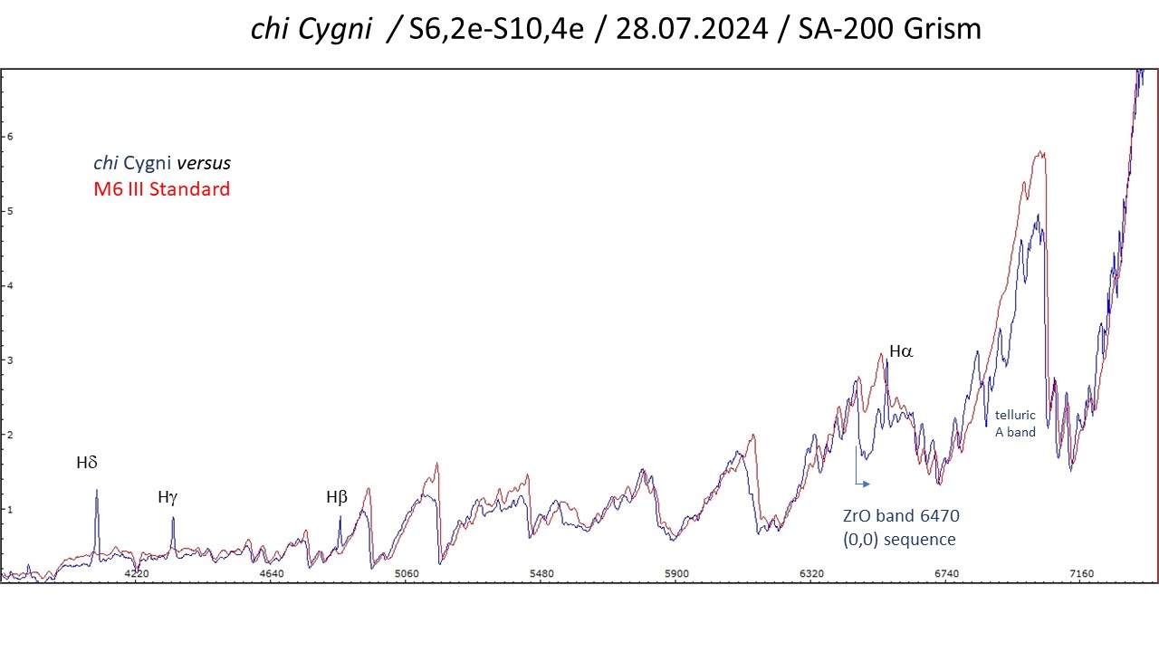

Der Mira-Stern chi Cygni befindet sich aktuell im Helligkeitsmaximum und ist ein gutes Objekt für die spaltlose Spektroskopie:

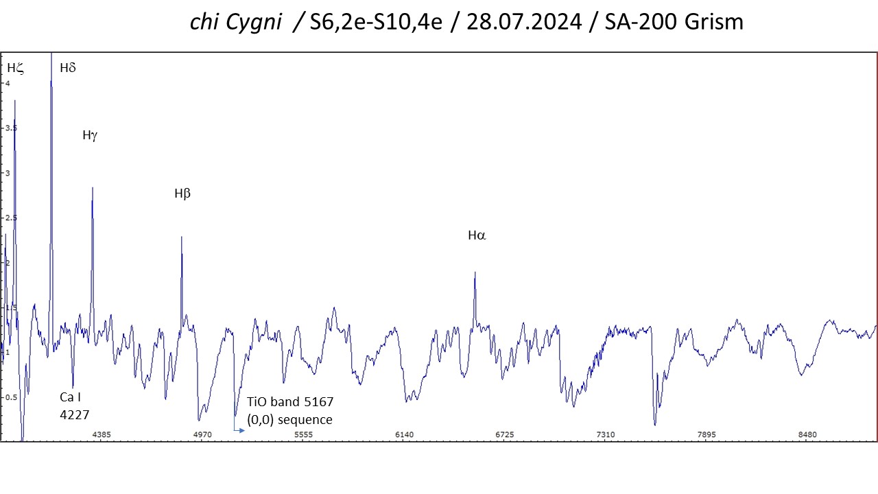

Ein niedrig aufgelöstes Spektrum (SA-200 Grism im konvergenten Strahlengang/Vixen R130 Sf/ZWO ASI 294MM/ohne Flusskalibration/normalisiert) zeigt sehr schön das für pulsierende Miras typische Balmer-Inkrement (scheinbare Zunahme der Intensität der Emissionslinien von H alpha über H beta bis zu H delta):

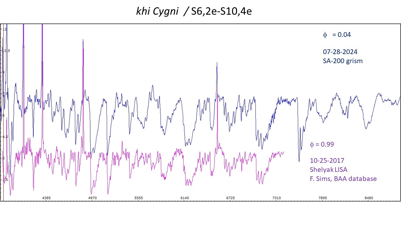

Ein Vergleich mit einem Spektrum, welches mit einem LISA-Spaltspektrographen bei einer ähnlichen Phase aufgenommen wurde (BAA-Datenbank), zeigt eine gute qualitative Übereinstimmung der Linienprofile):

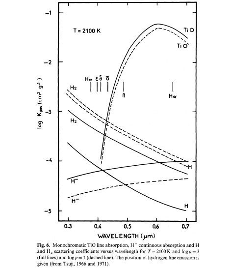

Das Balmer-Inkrement wird vorwiegend durch die TiO-Linienabsorption hervorgerufen: https://adsabs.harvard.edu/full/1988A&A...192..206G

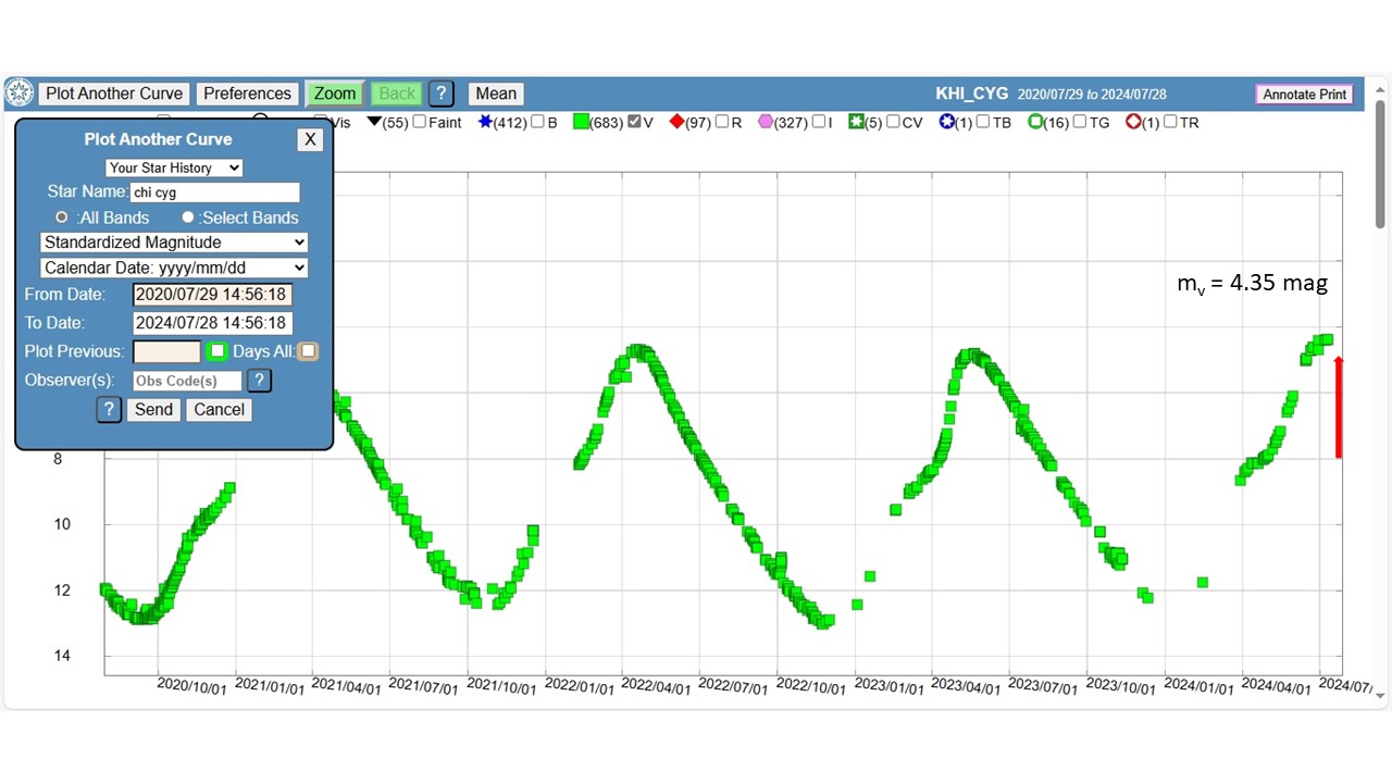

Kennt jemand die Ursache des "Knicks" im aufsteigenden Ast der Helligkeitskurve (siehe AAVSO-Helligkeitskurve oben)?
