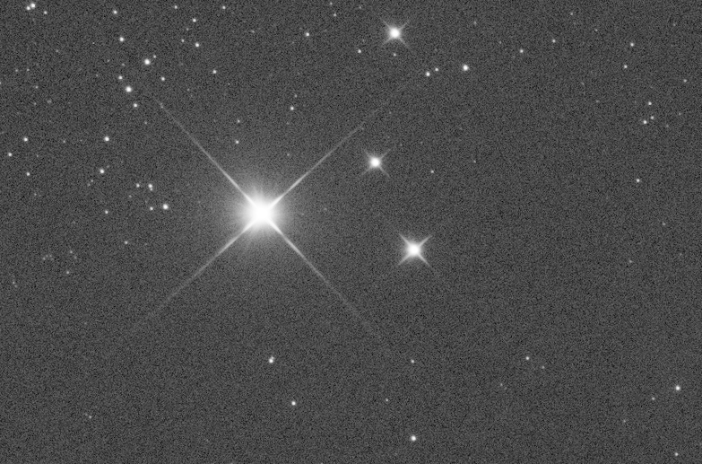

fragt mich bitte nicht, warum mir das Thema erst jetzt auffällt, obwohl ich Spiegelteleskope schon eine Weile habe. Auf jeden Fall habe ich sowohl bei meinem Newton als auch bei meinem epsilon-160 das Problem, dass die Spikes vor und nach dem Meridianflip nicht sauber übereinander passen. Hier ein Beispiel von zwei Bildern mit meinem Epsilon-160, die kurz vor und nach dem Meridian-Flip entstanden ist. Nach dem Alignment sieht das so aus:
Wenn ich das Bild mit dem Platesolver vermesse, dann ist die Rotation des ersten Bildes 177,723deg, des zweiten 1,309deg - also ca. 2,2deg auseinander.
Was muss ich tun, damit die Spikes vor und nach dem Meridian-Flip übereinanderpassen?

Danke, @Raumfisch, das sieht tatsächlich nach einem Konusfehler aus!
