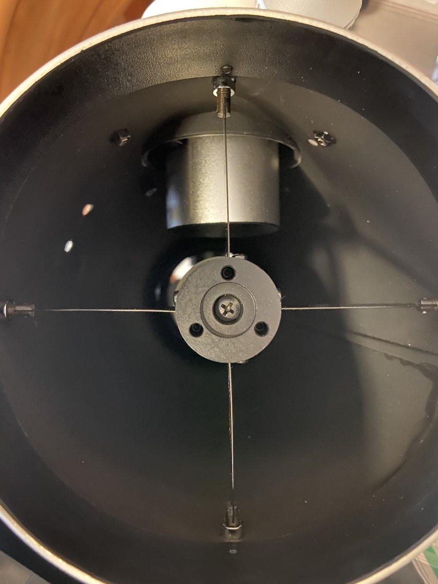

ich hab ein kleines Problem... Die Spinne meines 130PDS ist leicht krumm, in sich leicht gebogen und gedreht. Ich habe bereits versucht über die seitlich am Tubus angebrachten Schrauben die Spannung etwas zu lösen, aber es scheint so, als wären die Streben durch die dauerhafte Fehlstellung nun nichtmehr "zurechtbiegbar".
Stand jemand schonmal vor dem selben Problem und kann mir in dieser Hinsicht etwas weiterhelfen? Was kann ich noch tun?

Wenn Streben in sich verdreht oder gekippt sind, erscheinen Sie ohne Okular gegen helle Flächen betrachtet breiter, das lässt sich korrigieren, indem man sie einfach zurechtdreht. Eine leichte Verbiegung der Streben fächert die Spikes der Sterne um den Winkel der Biegung auf und reduziert sich ev. durch vorsichtiges Nachspannen der Spinne. Sieht aber nicht schlimm aus.
PS, im Fokus ragt der Okularauszug hoffentlich nicht so wie am Foto in den Strahlengang ;), CS Nikolaus
sry für die verspätete Rückmeldung... Ich habe die Streben einfach mal per Augenmaß zurechtgedreht. Hatte leider noch keine freie Sicht auf Sterne ums zu testen. Besteht denn eine andere Möglichkeit das Ganze zu testen?

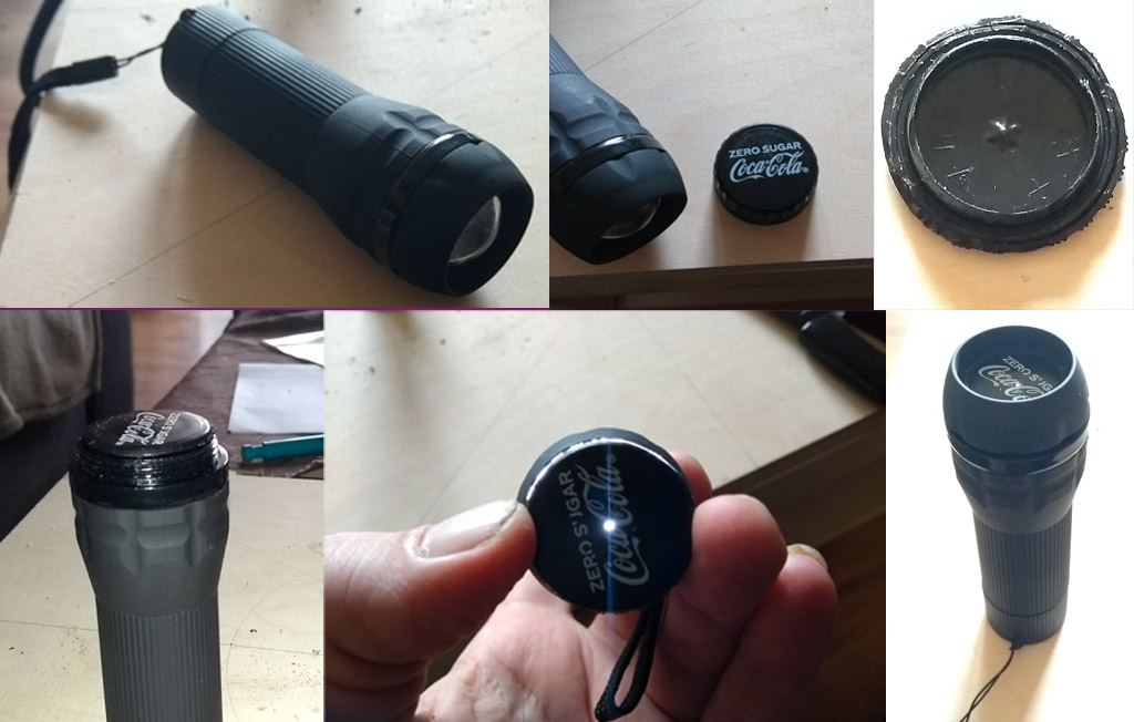

Der angesprochene Kunststern (nur zum Kolimieren und testen), ist simpel selbst gebastelt.
Bei Tedi gibt es eine kleine LED Taschenlampe für 2€ .
Die hat eine abschraubbare Frontlinse.
Dort einfach etwas Bastelpappe unter die Linse legen, oder die Linse dagegen austauschen.
In die Pappe mit einer Stecknadel ein Loch stechen. Aber nur so Grad ebend mit der Nadelspitze.
Fertig ist der Kunststern.
Dauert keine 10min.
Gruß Markus

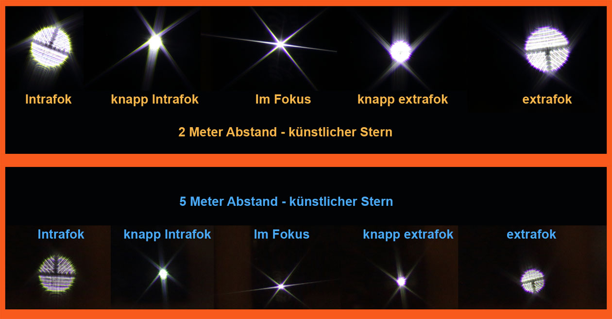

Sooo hier mal die Bilder.
Ist allerdings mein Erstbau des Kunststerns. Zeigt aber die vorgehensweise und das Lampenmodell.
Hier das Lampenmodell und die Umbau bzw. Bastelstrecke.

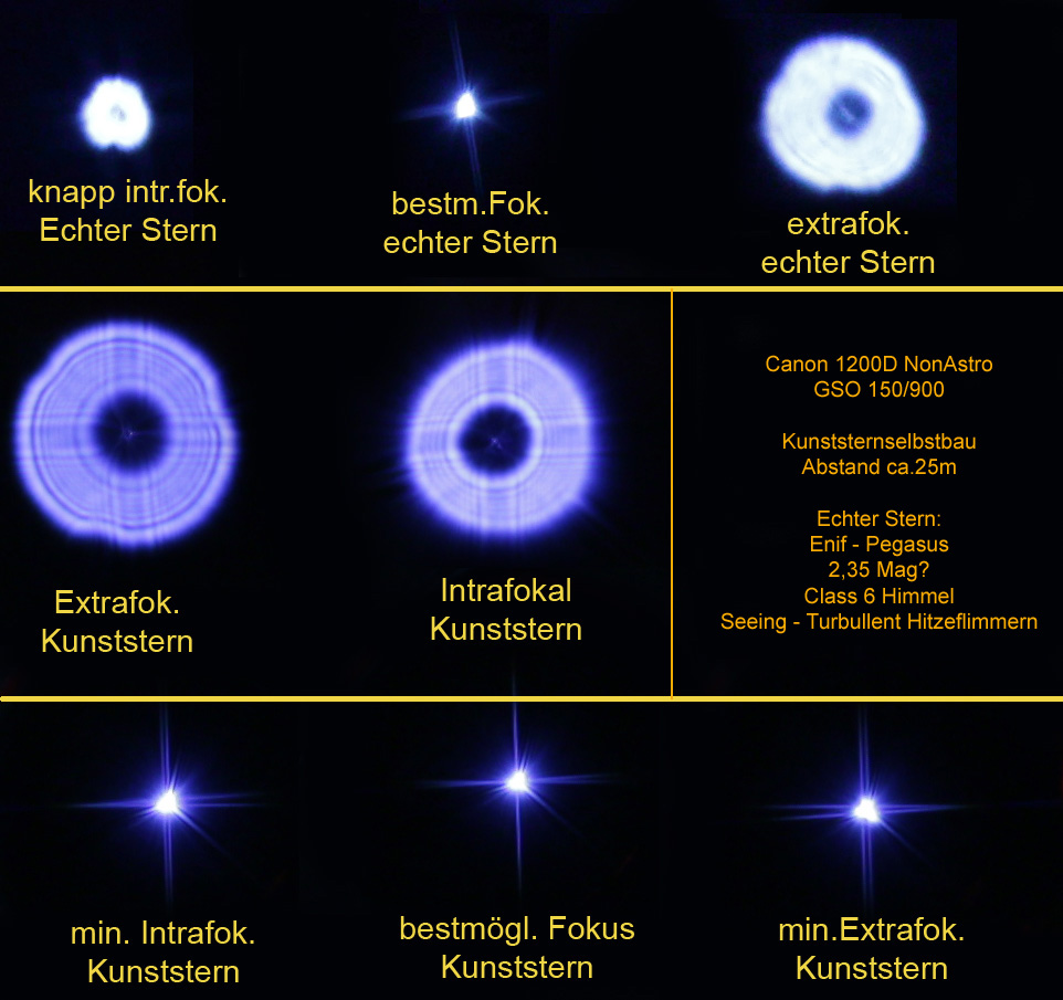

Und hier die Ergebnisse die man damit erzielen kann.
1x vor der Justage eines Newtons und 1x danach.
Markus
Hallo Markus,
sieht nicht schlecht aus. Für die meisten Fälle sicher ausreichend.
Welche Öffnung erreichst Du denn damit beim Bastelkunststern? Je dicker der ist um so weiter muß man ja davon weg bleiben. Ich habe irgendwo was mit einer Glasfaser gesehen, um den schön scharf zu bekommen.

Warum sind bei den oberen Beugungsbildern so komische 3 Dellen?

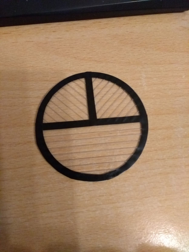

Hier mal ein Beispiel mit einer selbstgeritzten PlexiglasBahtinov für ein Tamron 70-300.
Hallo Peter.
Da waren die halteklammern des Hauptspiegels minimal zu stramm.
Man sollte nicht meinen, was das an einer so dicken Glasscheibe für auswirkungen hat.
Daher immer drauf achten, das man ein schnipsel Papier problemlos unter den Klammern durchschieben kann.
EDIT: Das war nach meiner Aktion, den Tubus einzukürzen, damit ich mit der DSLR in den Fokus komme.
Alles in Heimarbeit am Wohnzimmertisch mit einer Pucksäge :p
