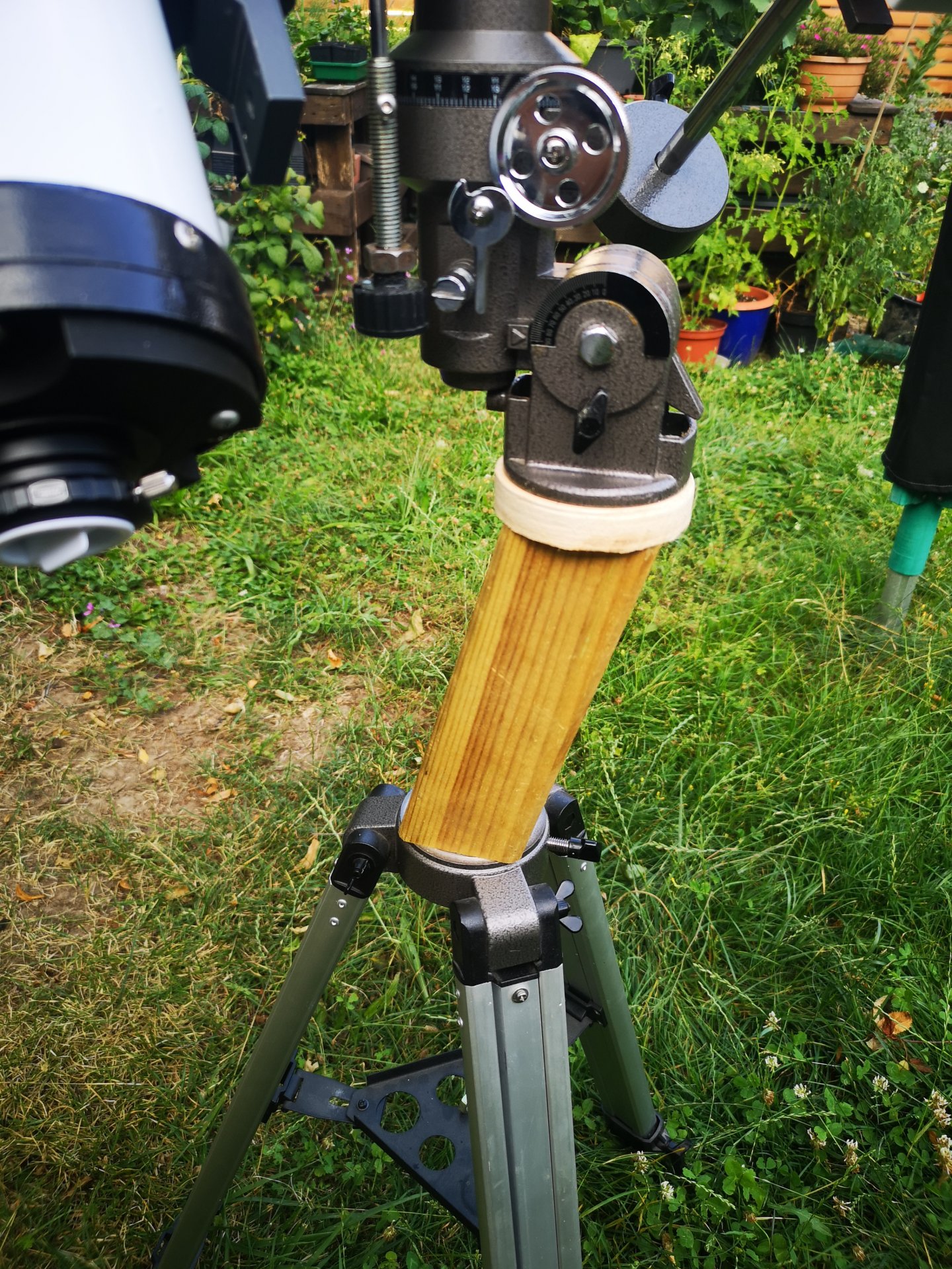

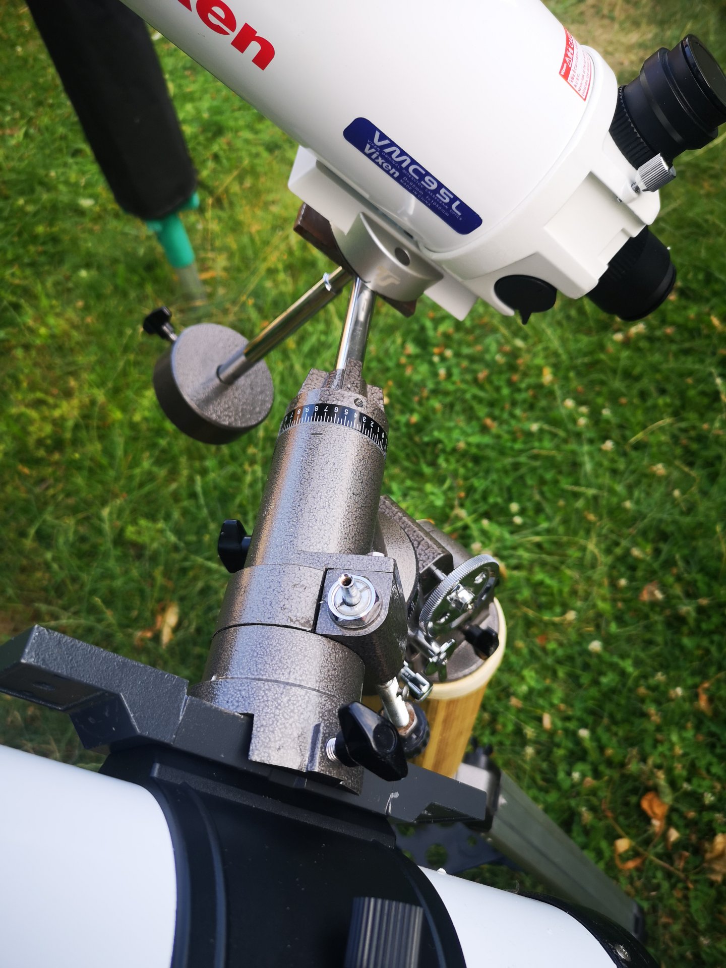

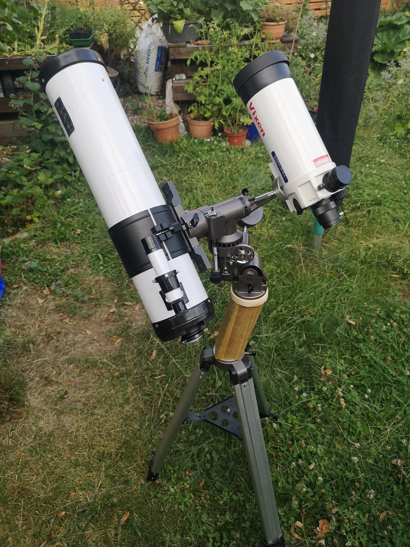

nach einer spontanen Idee vorgestern Abend und einem schnellen Bau gestern zwischen den Zeiten kann ich schon heute ein Ergebnis präsentieren.
Einfach eine Astro3 (auch als EQ3-1 bekannt) komplett nach hinten gekippt, das geht nur bei manchen Montierungen.
Den Gewichtspunkt etwas verlagert und eine neue Befestigung an die GG stange gebaut, fertig.
Später soll damit das PST besser montiert werden, auf dem Fotostativ fehlt mir manchmal die Möglichkeit einer Feineinstellung, und da die Montierung sowieso frei war, war es die perfekte Vorlage.
