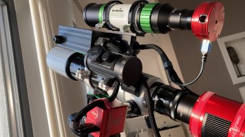

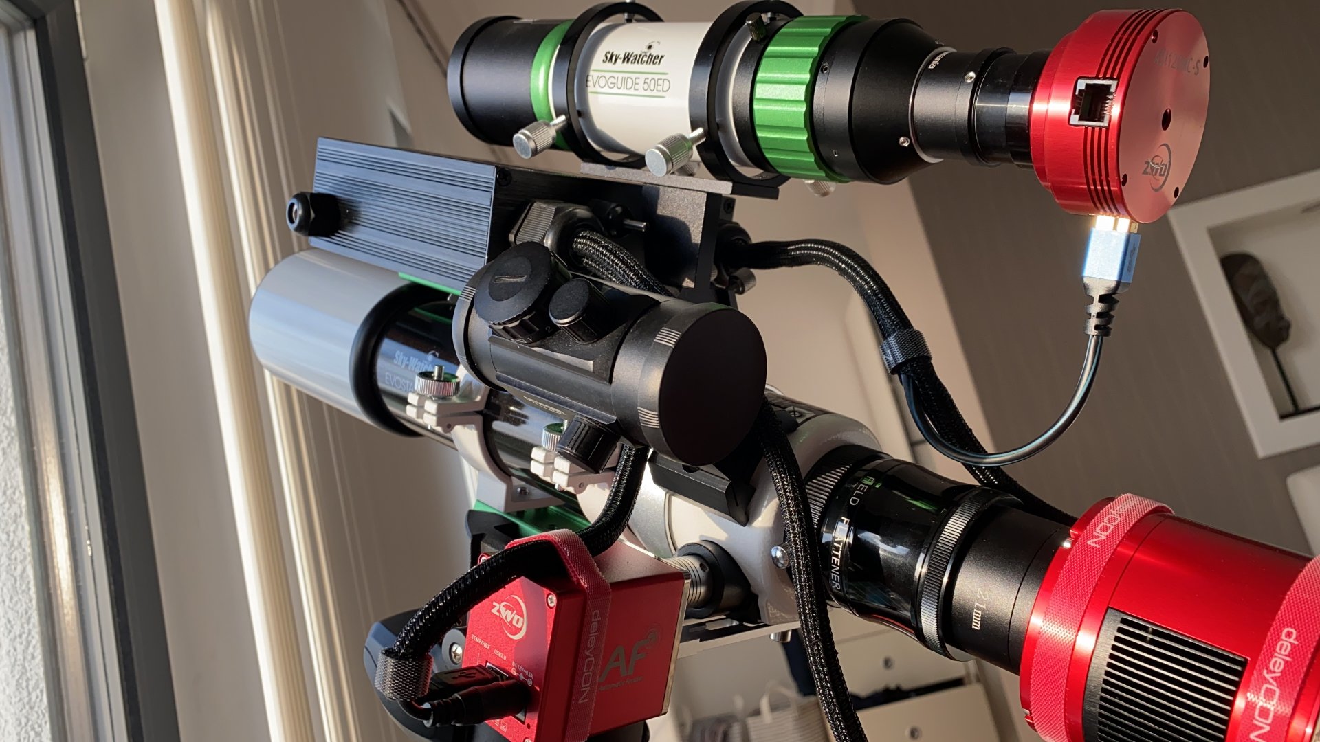

Ach ja. Erstmal konzentriere ich mich auf Galaxien und Nebel.

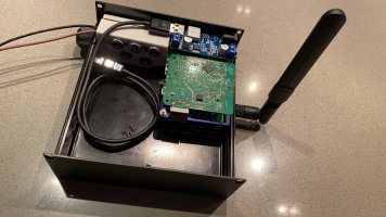

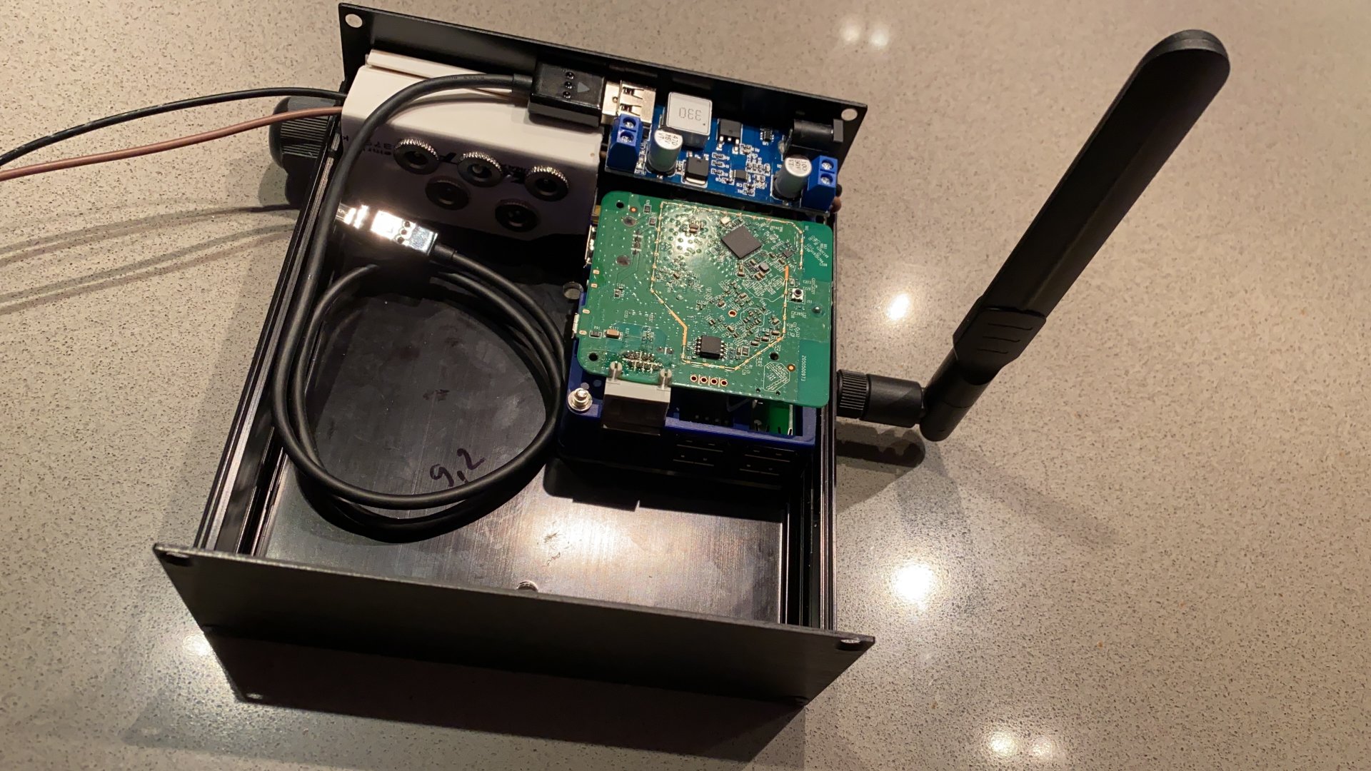

Sieht sehr aufgeräumt aus, gefällt mir. Wenn du das Thema live stacking weiter verfolgen willst, könntest du folgendermaßen vorgehen, sofern du eine WLAN Anbindung oder einen entsprechenden Handytarif hast.
Statt dem AsiAir einen günstigen (gebrauchten) Intel Compute Stick mit N.i.n.a Astro oder APT einsetzen und die Fotos als Dateien automatisiert auf deinen Ryzen Rechner übertragen. Dort läuft dann eines der o.g. Programme, und du greifst vom iPad per VNC sowohl auf den Compute Stick als auch deinen Rechner zu.
Der ASiair ist ja schon da. Alles in der schwarzen Box. Noch ne externe Antenne an den TPLINK drangedängelt. Funktioniert super. Ausm Garten bis ins Wohnzimmer oder ins Büro. Dort dürfte auch der Ryzen den ASiair noch erreichen, wenn’s schon mein iPad tut. Jetzt fehlt nurnoch gutes Wetter und mein PC Bausatz ?

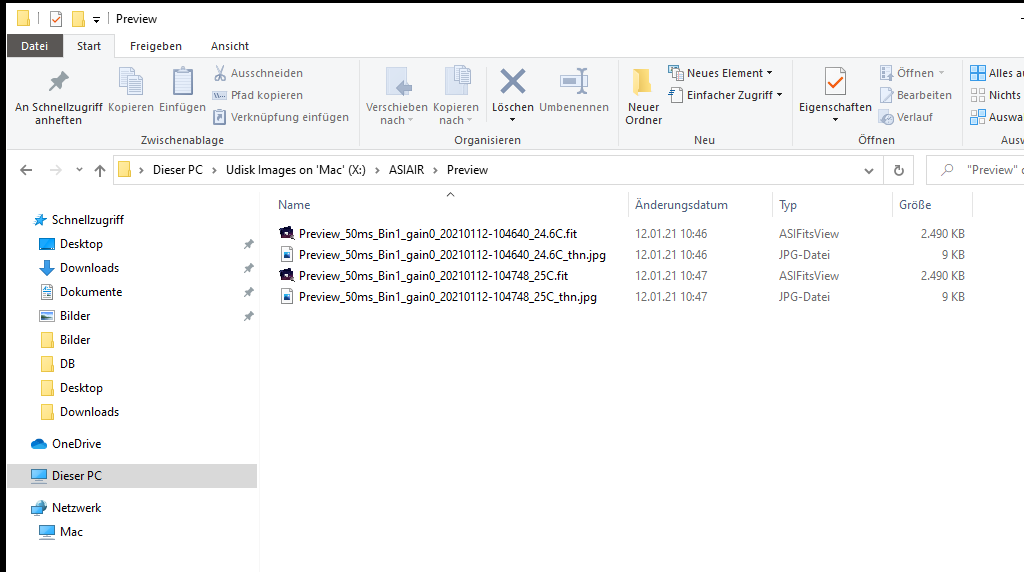

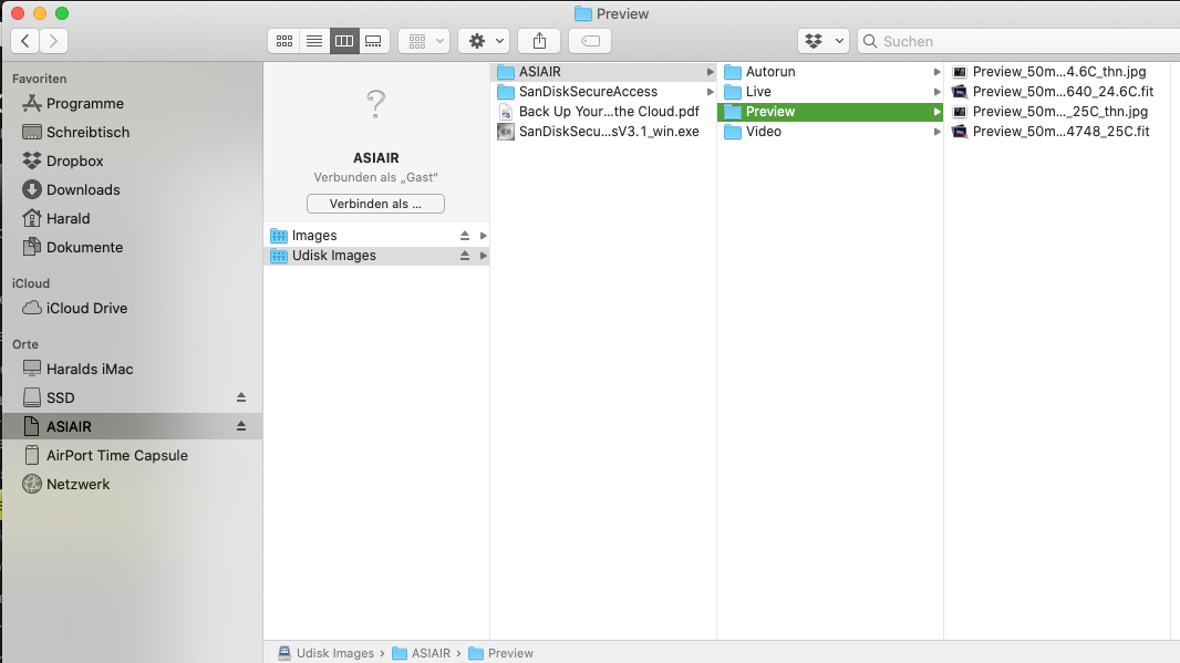

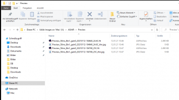

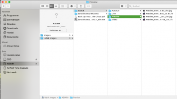

ich habe die ASIAIR Pro erst ein paar Tage. Es gibt aber gute Möglichkeiten die Daten der ASIAIR in seinen Mac bzw. PC zu holen. Auf der ASIAIR habe ich den WiFi Sation Mode eingerichtet. Damit ist es erstens Möglich nicht nur das WLAN der ASIAIR zu nutzen, sondern man kann im eigenem WLAN verbleiben, da die ASIAIR Bestandteil des eigenen Netzwerkes wird. Damit ist das Reichweitenproblem gelöst und vor allem, man kann über die IP der ASIAIR mit seinem Mac oder PC auf die Datenspeicher der ASIAIR zugreifen.
Ich habe einen Mac auf dem über Parallels auch WIN 10 installiert ist. Beides ist gemeinsam gestartet und man kann von beiden Betriebssystemen zur gleichen Zeit auf den ASIAIR zugreifen. Dadurch kann man immer die Software seiner Wahl einsetzen.
Viele Grüße Harald
