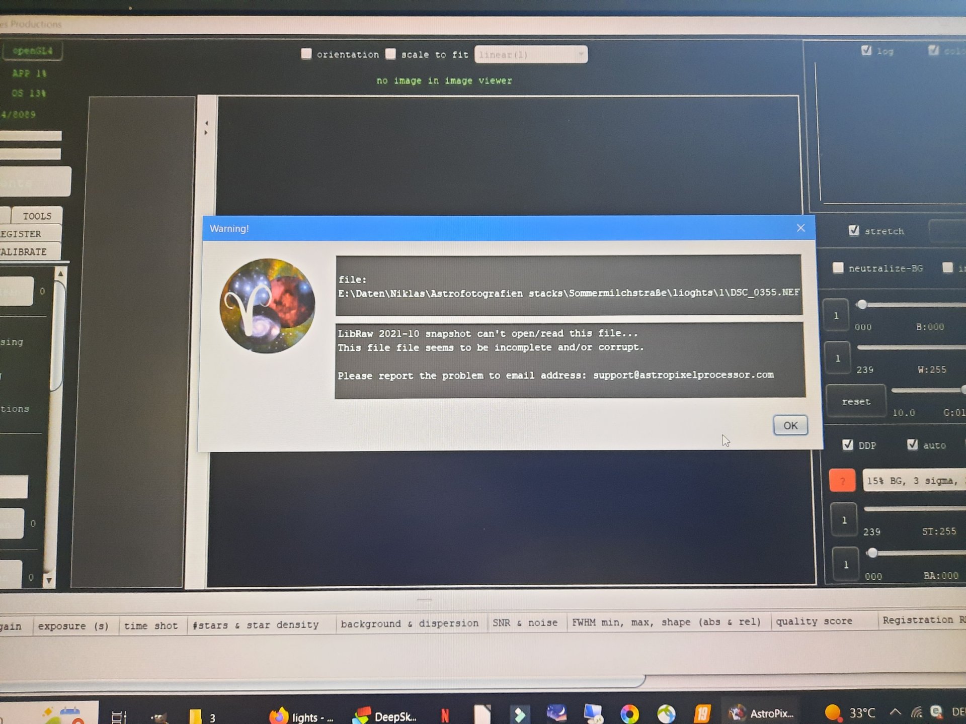

In APP konnt ich die einzelframes nichtmal reinladen, da kam dann eine Fehlermeldung.

In APP hab ich auch ab und an (recht selten) das Problem, das meine Lights nicht eingelesen werden und als Fehler angegeben werden.
Hab mehrer Leute schon gefragt und sie hatten auch schon das Phänomen. Niemand weiss, warum das so ist.

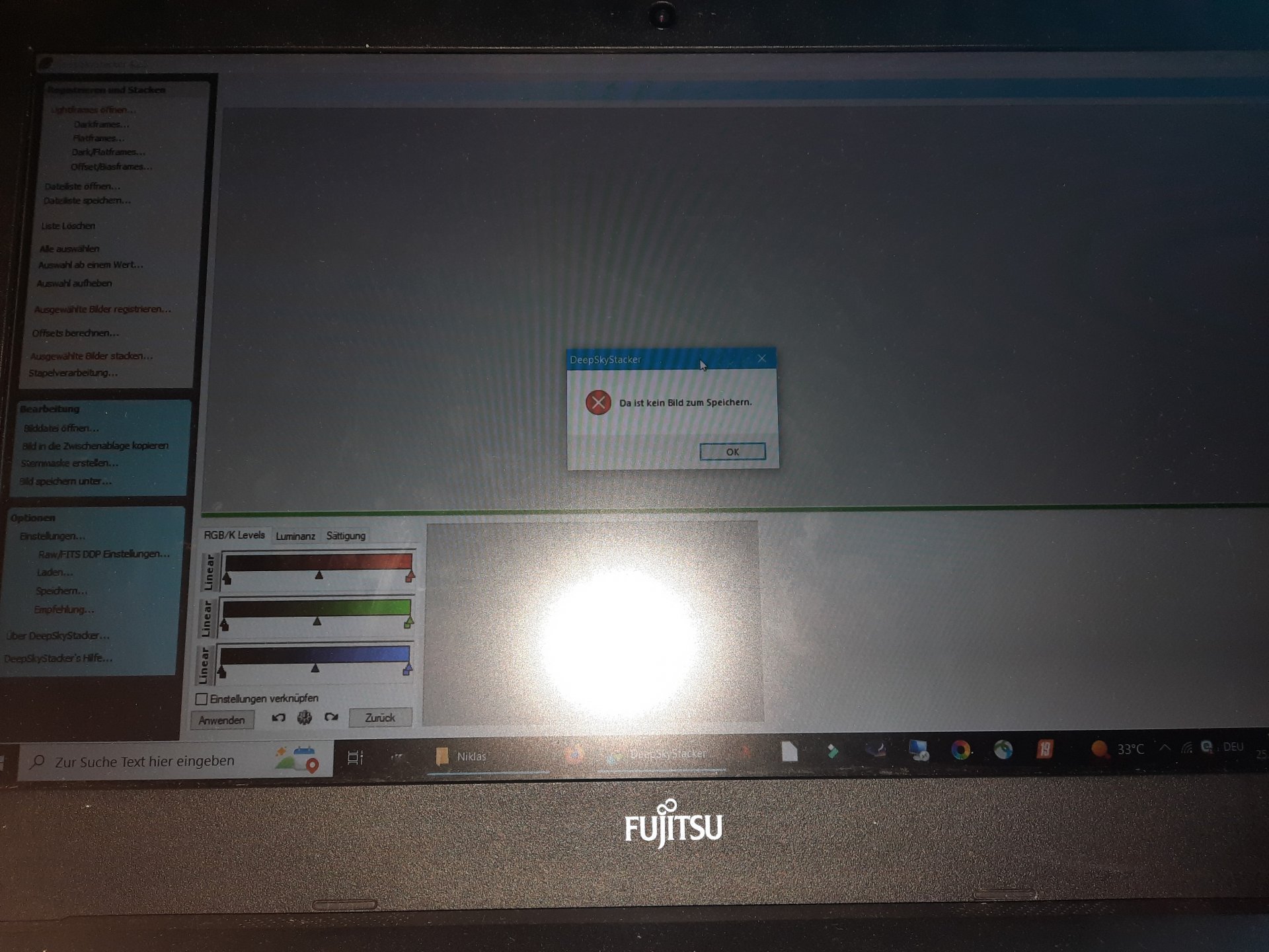

Hab ich ja schon versucht, wenn ich auf Speichern drücke steht da "Es gibt kein Bild zum speichern"
Zum rechnen braucht es Platz. Reicht er nicht,gibt es kein Bildchen. Hatte ich letztens auch. Hatte vergessen das ich auf C nur um die 20 GB frei hatte.

ich hab Dir via PN Zugang zu meiner Cloud geschickt. Leg den Datensatz bitte ab, ich seh die Daten mal an. Ggf ist es ein korrupter Header oder, oder, oder.
Die konkrete Fehlermeldung von APP wäre hilfreich gewesen.

Hab das mit den 2% probiert kan aber wieder das gleiche raus.
Hab ein bild eingefügt wo man die meldung sieht

Und diese Meldung kommt, wenn ich die frames in APP laden möchte
