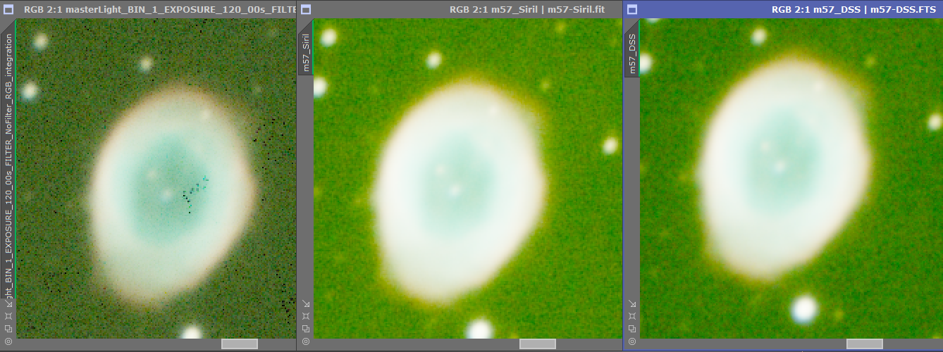

Hallo Zusammen,
aufgrund der anhaltenden dichten Bewölkung habe ich gestern Abend mal das Stacking Resultat der folgenden Tools verglichen:
  • DeepSky Stacker, V.4.2.6,
  • Siril, V.0.99.10.1
  • PixInsight / Weighted Batch Preprocessing Script, V.2.2.0
Verwendet wurden Aufnehmen von M57, die mit der Konfiguration ASI294, SC 150 / 1500, EQ6R-PRO gemacht wurden. Dabei hatte ich:
  • 10 x DARK (exp. 120 s)
  • 10 x FLAT (exp. 1,2 s)
  • 10 x DARKFLAT (exp. 1,2 s)
  • 10 x BIAS (exp. 40µs / 4E-5) *
  • 33 x LIGHT (exp. 120 s)
    * Gemäß der Empfehlung von Youtube Kanal astrophotocologne (Frank Sackenheim, hier)
    habe ich diese Frames bei der Erstellung der Korrektur nicht benutzt und durch DARKFLATS
    ersetzt.
Die generierten Calibration Frames sind meines Ermessens alle identisch.
Die Rechenzeit auf einem betagten 64 Bit Win 10 PC, mit i5 Prozessor (mit 8 GB RAM) unterscheidet sich stark.
  • PixInsight / WBPP, Dauer 22:06 (100%)
  • Siril, Dauer 13:45 (62%)
  • DeepSky Stacker, Dauer 6:48 (31%)
  • DSS war am schnellsten!
Das gestacke Resultat ist jedoch bei den einzelnen Tools stark unterschiedlich.
Reihenfolge: PixInsight -> Siril -> DSS
  • PI/WBPP: Hier habe ich im gestackte File sehr viele hässliche schwarze Pixel (verrauscht???).
  • Siril und DSS sehen für meine Augen erst mal sehr ähnlich aus.
Nun meine Zweifel:
  • Vermutlich habe ich bei PixInsight was falsch gemacht. Nur was?
  • Was gibt es dazu bei Euch für Erfahrungen?

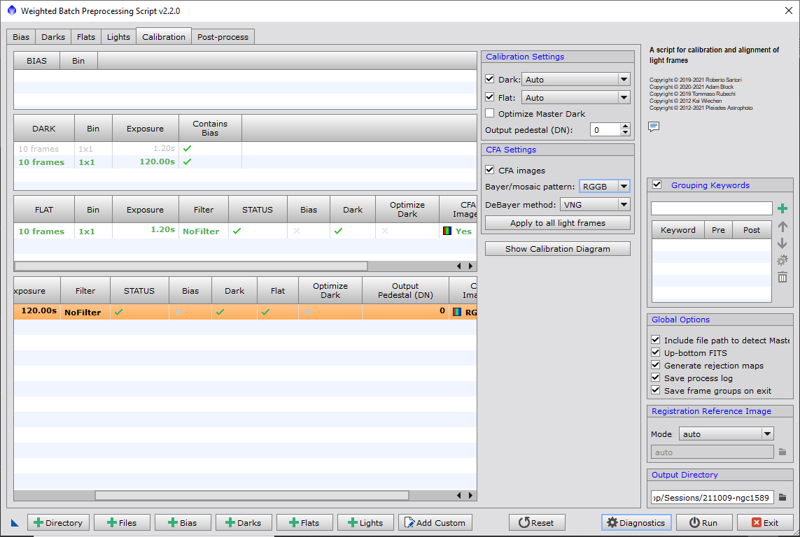

Hallo Zusammen,
vielen Dank für die Hinweise, insbesondere den Hinweis auf das Video von Adam Block. Dieses Video ist „Große Schule“. Ich habe folgendes verstanden:
  • Der Erste Punkt der im Video angeführt wird, war, dass man bei so einem Vergleich die entsprechenden Einstellungen vergleichen sollte.
    • Da hat er sicherlich recht. Hierzu also im Anhang en PDF mit den entsprechenden Screen shots.
  • Die anderen Programme auch unterschiedliche Stacking Algorithmen nutzen. Dies kann naturgemäß zu einer anderen Rechenleistung führen. Im gegebenen Fall hat PI tatsächlich mit der rechenintensiven ESD Methode gearbeitet, während DSS mit der Sigma Clipping Methode gearbeitet hat.
    • Verstanden.
  • Adam Block argumentiert, dass es bei diesen schwarzen Pixeln zu einer Überkorrektur kam, zum Beispiel durch zu alte Darks. Nun ja, meine Darks waren in der Tat 3 Tage alt, also nicht am gleichen Tag aufgenommen.
    Ferner habe ich die BIAS Frames durch DARKFLATS (mit exp. 1,2 sek.) ersetzt. Diese Wurden im WBPP allerdings nicht zu den BIAS gruppiert, sondern zu den DARKS.
    • Könnte das auch der Grund einer Überkorrektur sein?

Hallo Bernd,
ich denke nicht. In deinen Screenshots sieht man dass du alles auf Automatic stehen hast. Wenn du das abwählst und auch mal den "normalen" Sigma Combine auswählst und zudem das weighting abwählst, wird vermutlich alles gleich aussehen. Wenn nicht werde ich den Besen eben fressen müssen :)

wollte mal kurz einen Zwischenstand geben. Die dunklen Pixel sind verschwunden, nachdem ich wie von Adam Block empfohlen mal auf die Schnelle überall die „ESD low response“ von Default 1,5 auf das Minimum 1,0 reduziert habe.
  • Damit ist das gestackte Bild absolut sauber geworden :) .
