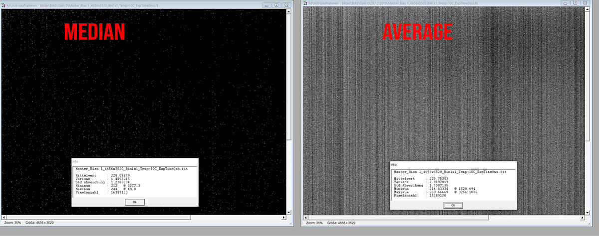

Hallo, ich hoffe ich werde für die Frage nicht gleich gesteinigt, aber aktuell erstelle ich DARK-Serien und BIAS.
Für jeden Wert wurden 100 BIAS und 60 DARKS angelegt.
Diese habe ich dann gestackt. Bei der Stackingmethode habe ich jeweils Average und Median gewählt.
Im fertigen Master-BIAS / Master-DARK sind die Unterschiede zwischen den beiden Methoden deutlich sichtbar.
Jetzt die Frage: Mit welcher Methode sollte man die Bilder stacken?

Zieh Mal das MasterBias von den einzelnen Darks ab und stacked dann, da du ja in jedem Dark noch das Grundrauschen drin hast.
Ich würde die Stacking Methode von der Anzahl der aufgenommen Frames abhängig machen. Bei wenigen <10 Median und >10 average.
Hab im PI und SIRIL Forum gelesen, dass dieses so (oder so ähnlich, sitze gerade im Zug 😂) empfohlen wird. Meine Ergebnisse decken sich aber mit der Aussage.

ich finde die Wahl zwischen reinem Median und reinem Average ehrlichgesagt ein wenig beschränkt. Da kann man noch viel mehr machen, zum Beispiel DSS bietet auch fortgeschrittene Stackingmethoden an. Der Median wurde weiter oben zum Beispiel nicht grundsätzlich empfohlen, hat aber den Vorteil dass er - anders als der Mittelwert - robust gegen Ausreisser (Starlink, Flugzeuge, kosmische Strahlung) ist. Deswegen muss man aber nicht auf den Mittelwert verzichten, sondern kann Perzentile clippen - also die oberen und unteren soundsoviel Pixelwerte beim Mitteln vernachlässigen. Oder (besser) das Kappa-Sigma Clipping, bei dem die Ausreisser über die Anpassung an eine Statistik rausgeworfen werden. Mit der Anzahl deiner Subframes zu empfehlen! U.v.m.
