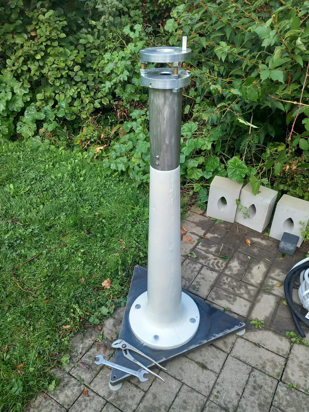

Ich kann dir von meinem Selbstbau-Projekt meiner Säule berichten.

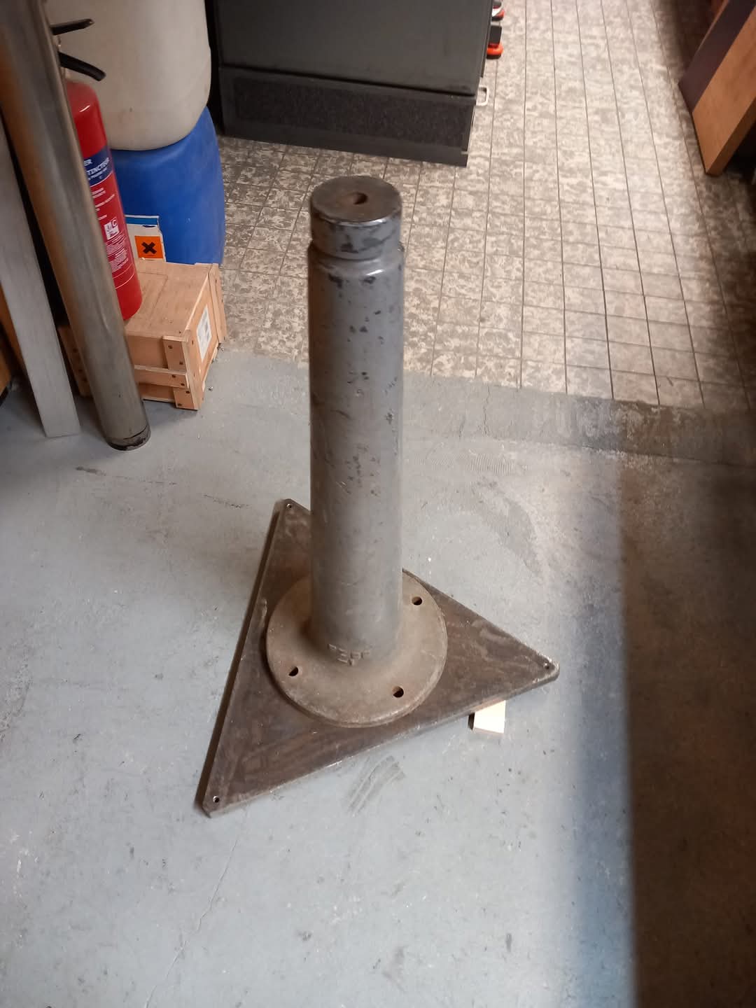

Die Idee kam mir in der Astrowerkstatt eines befreundeten Feinoptikers und Feinmechanikers. Dort stand ein alter Glockenfuss seit längerer Zeit unbenutzt in der "Reste-Ecke".

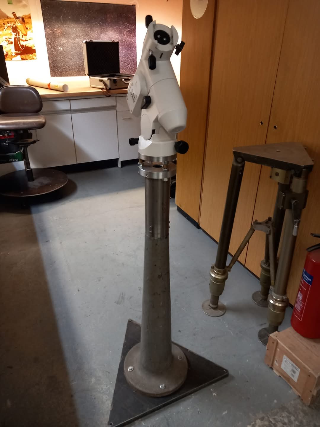

Auf diesen Glockenfuss hat mein Astrokollege dann ein Stück Edelstahl zur Verlängerung gesetzt und passende Adapterplatten für meine Vixen SX2 gedreht - sogar mit Dosenlibelle! Die Säule würde dann auf eine dreieckige, massive Stahlplatte gesetzt, entrostet und lackiert.
An den drei Ecken der Grundplatte sind Bohrungen und ich habe hier, äh mich wie bei Haushaltsgeräten, höhenverstellbare Möbelfüße angebracht.

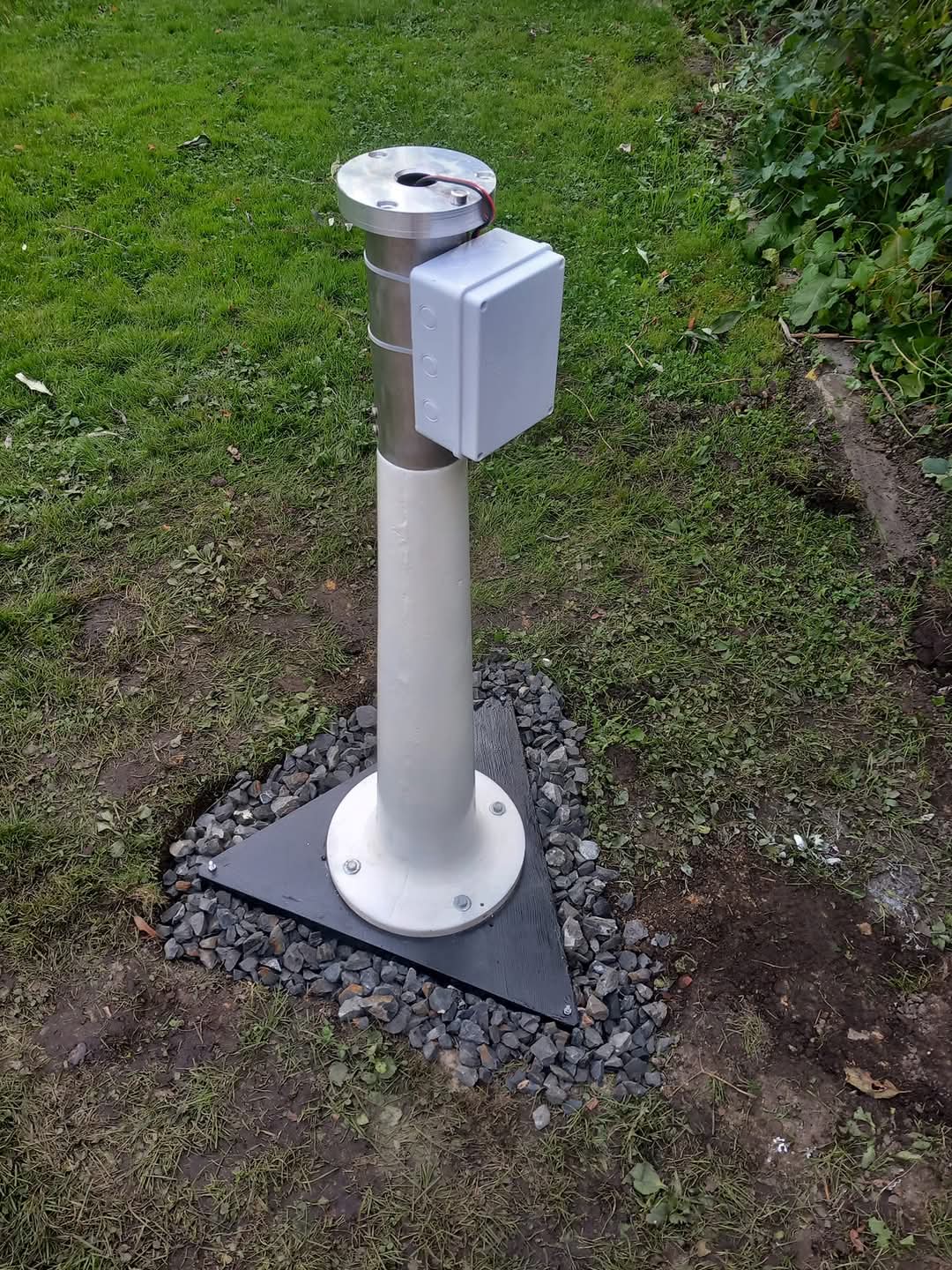

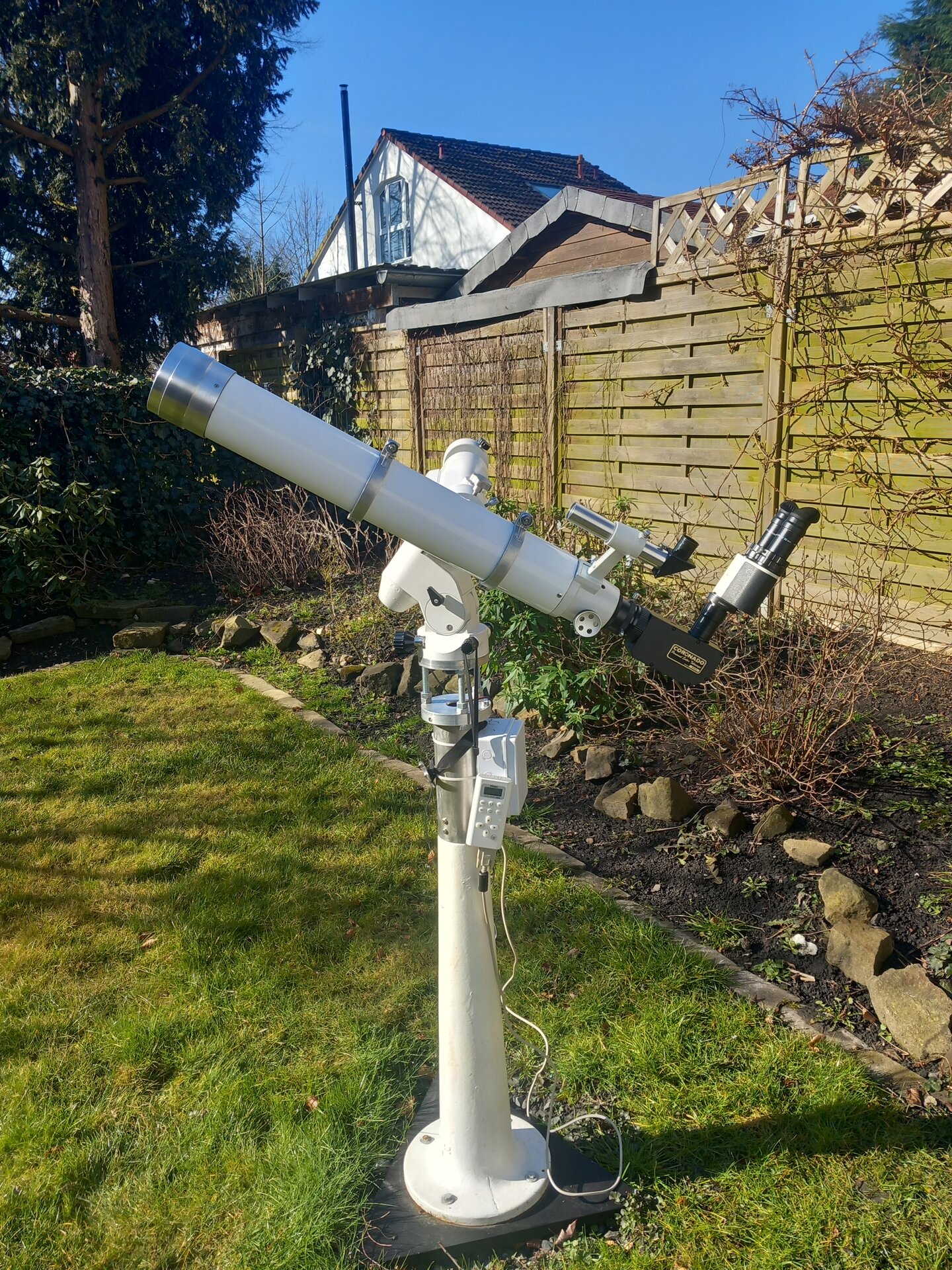

Im Garten habe ich an dem Aufstellort drei Kalksandsteine mit Schnellbinder gesetzt und eine 12V Leitung mit Flexkanal von der Garage zur Säule im Garten gezogen. Die Saule ist innen hohl, so dass ich die Kabel hindurchfuhren konnte. Insgesamt hat die Säule etwa 70kg Gewicht und da wackelt nun nichts mehr. Sand habe ich weggelassen.
Abschliessend habe ich dann zwei 12V-Steckdosen mit einer wassergeschützten Verteilerdose gebaut und alles eingenordet undninWaage gebracht.Hierfür waren die höhenverstellbaren Möbelfüße sehr hilfreich.

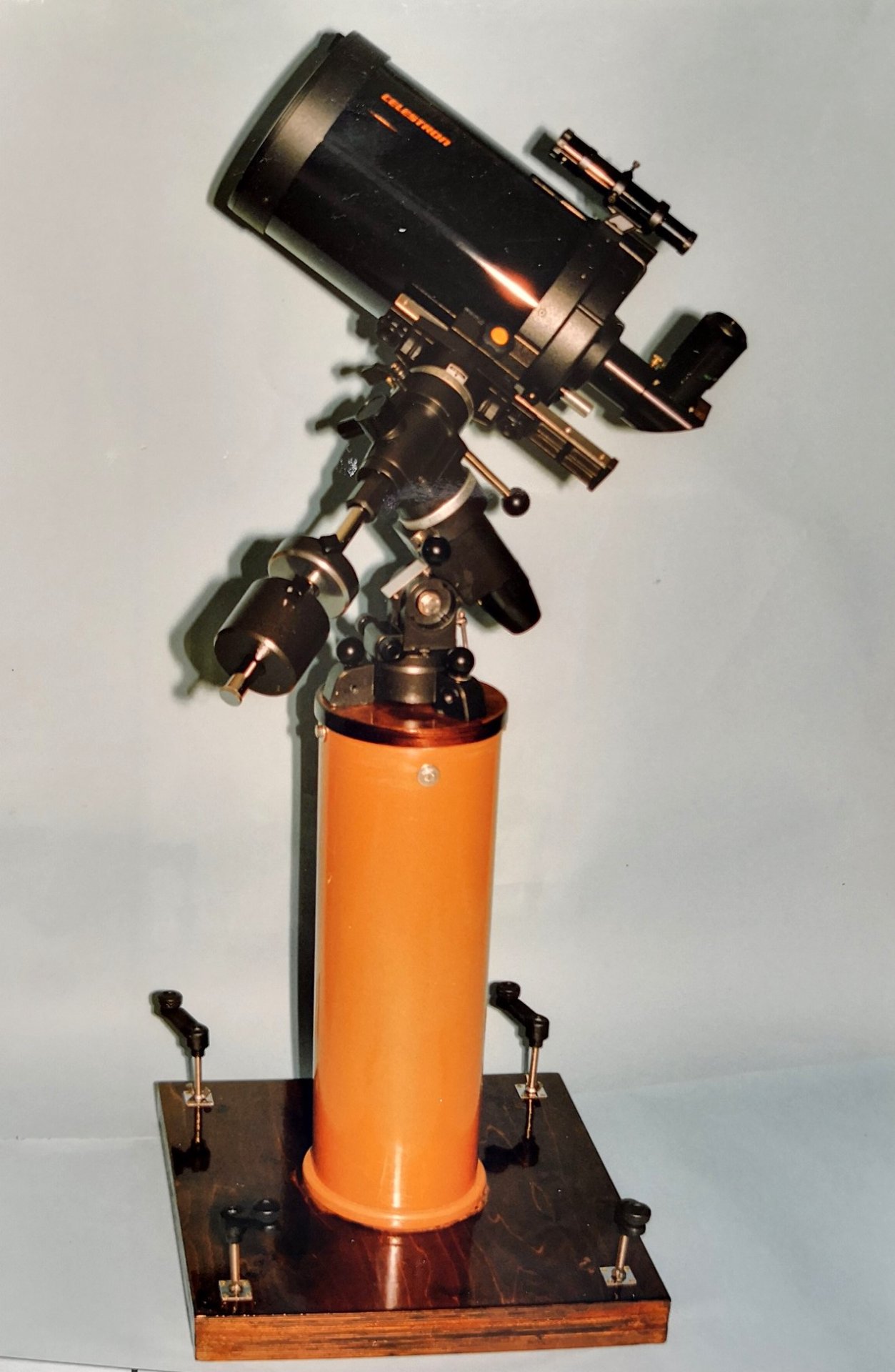

Wenn du eine Stahlplatte in einer für dich tragbaren Größe / Dicke wählst (Quadrat/Dreieck) und in den Ecken je ein Gewinde M10 schneiden lässt (zur Nivellierung) und diese mit Feststellelementen konterst, da bewegt sich nichts mehr. Eine solche einfache Konstruktion hatte ich seinerzeit, eben mit entsprechenden Adapter für die Montierung. Ein Lackierer wird dir die Wunschfarbe auftragen, meist für sehr kleines Geld.
Das funktioniert auch mit Holz und Abwasserrohr. Denn die Konstruktion ist tragbar, verrottet nicht, leitet Schwingungen gut aus (Sand im Säulenrohr), vor allem kostet es sehr wenig. Standfestigkeit = hervorragend!
(sorry für das qualitativ schlechte Bild-aus analogen Zeiten, hier mit Phone dupliziert)
