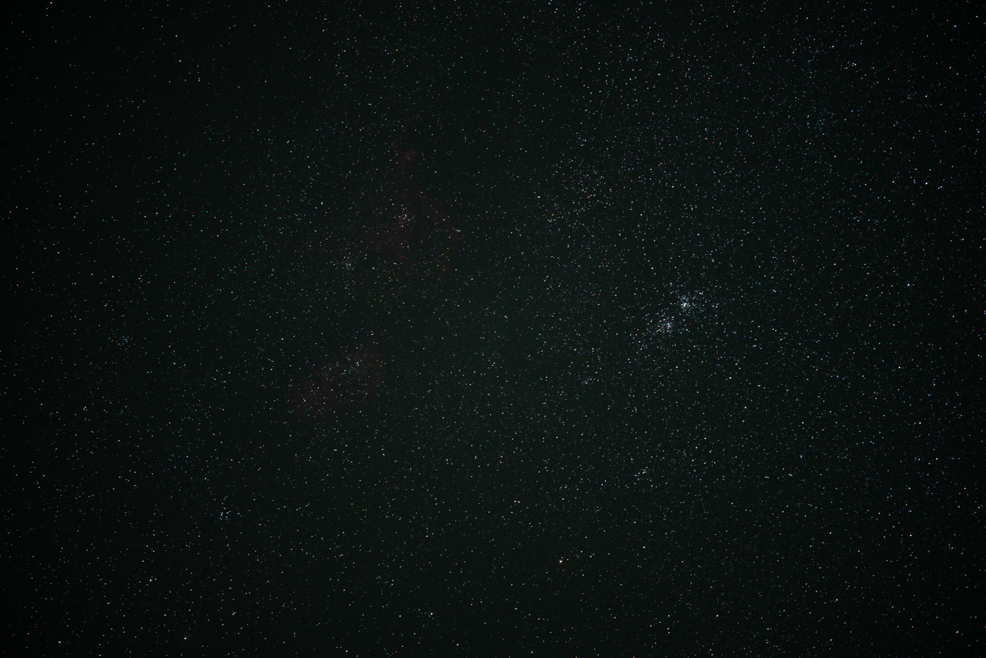

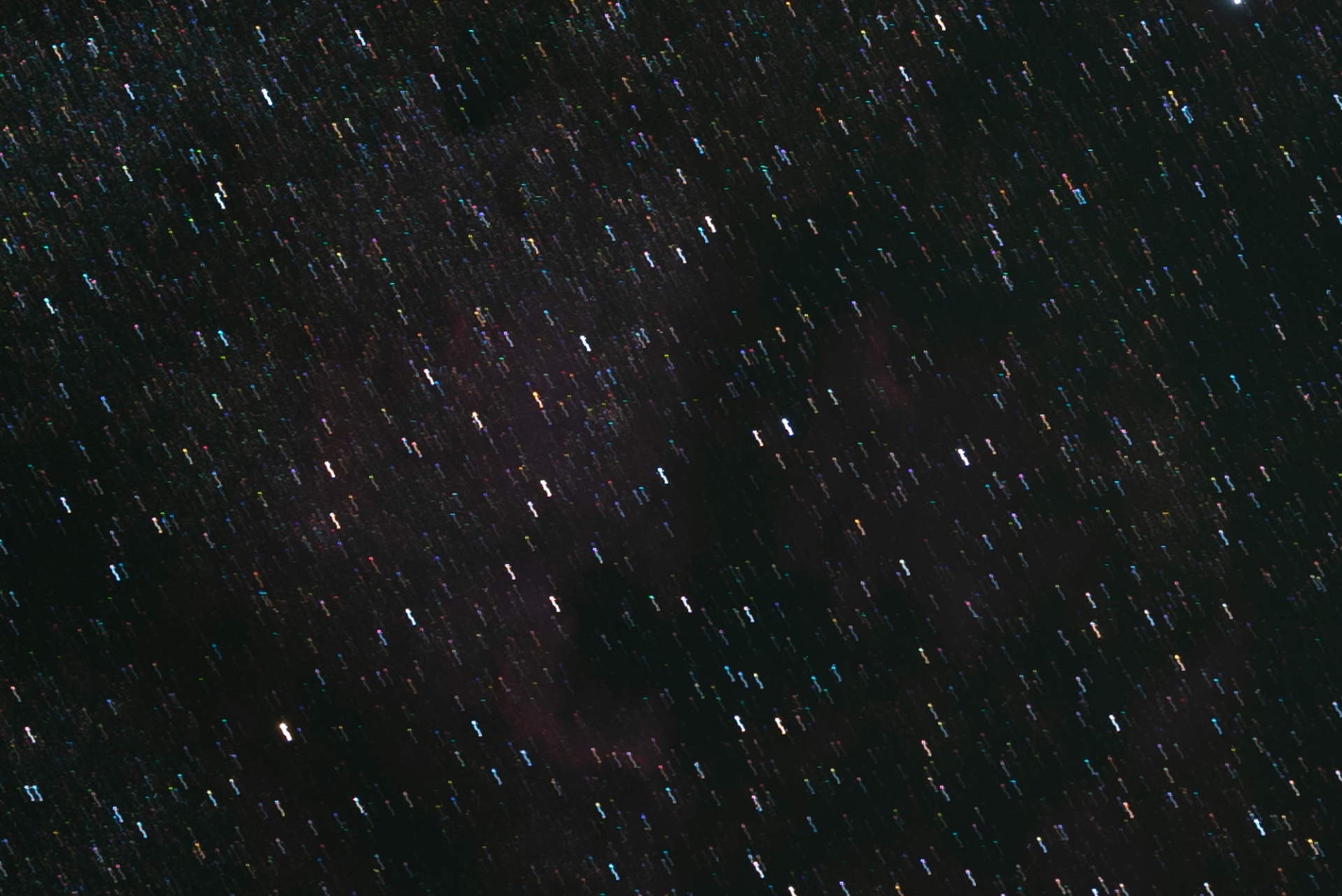

Heute nacht war der erste Einsatz dieser Kombo, die ich mir vor einiger Zeit gebraucht zusammengestellt habe.
Zunächst ist mir aufgefallen, dass sich der GTi nur im EQ Modus mit dem Handy verbindet. Laut Manual sollte er sich doch im AZ Modus verbinden im Handybetrieb?
Zudem war kaum bis garkein ein Unterschied zu sehen zwischen den verschiedenen Nachführgeschwindigkeiten. Aus irgendeinen Grund ging es dann nach ner halben Stunde.
Zweiter Akt, anschluss des MGEN3. Ich habe mich an dem Einführungsvideo von Teleskop Austria gehalten

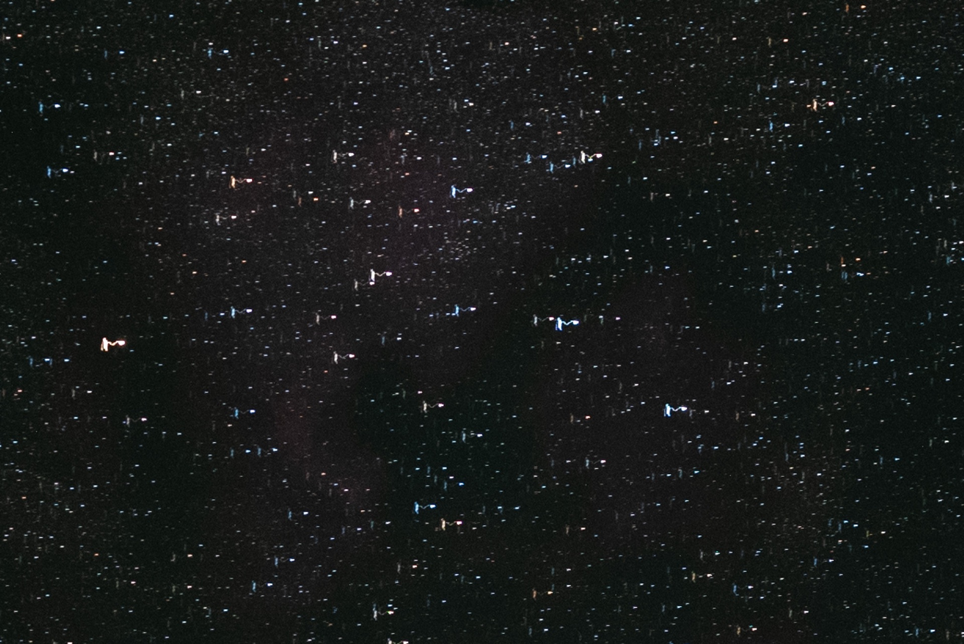

Also Darkframes gemacht, auf einen Stern scharf gestellt und einen FWHM Wert von Anfangs 2,6px und zum Ende der Nacht von 2,3px erreicht. Auf jedes Objekt neu Kalibriert und immer zwischen 50 (auf M31) und 100 Sterne (Herz Nebel) gefunden.
Auf dem GTi selber war dann eine Sony a7s astro mit Samyang 135mm und dem Guidscope. Mit Gegengewicht austariert.
Wasserwaage am GTi war perfekt im Wasser. Bei der Einnordung auch richtig Mühe gegeben, mehrmals noch während der Nacht kontrolliert, war alles gut.
Den Feststellring an der Dec Achse locker angezogen, da gab es ja beim Vorgänger Probleme wenn die zu fest war.
Was ich merkwürdig fand ist, dass der Mgen zeitweise extrem nachsteuern musste, die Pfeiltasten kamen garnicht mehr zu Ruhe, manchmal aber auch alles über lange Zeit ruhig und dennoch waren die Sterne fast immer mindestens Eier, egal ob ich 5 min oder 1 min belichtet habe.
Es war übrigens absolut Windstill und das Stativ stand auf Asphalt.
Es war die Generalprobe für den Urlaub in zwei Wochen. Ich weiß, was man über Generalproben sagt, aber ich will schon wissen ob irgendwo in der Kette ein dummer Fehler ist.

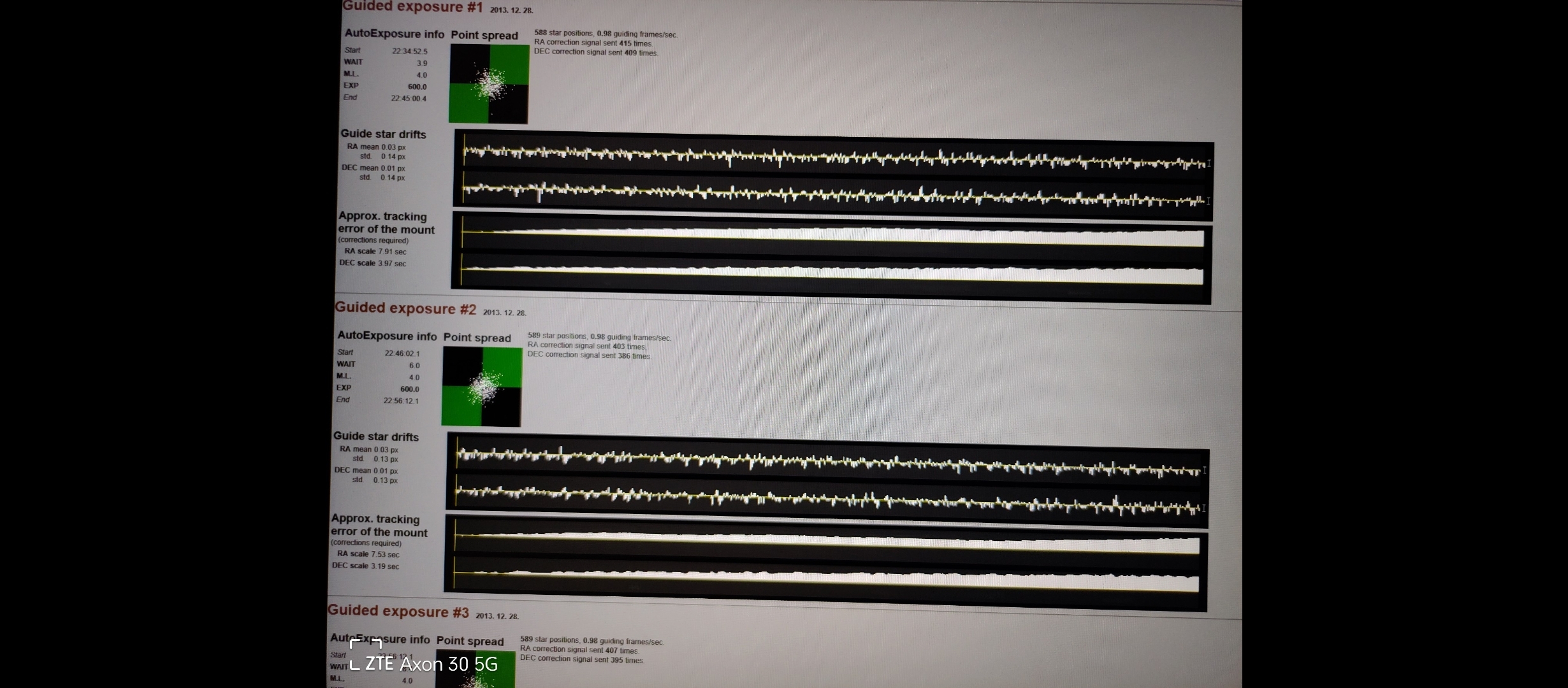

Hallo JannelieA,
Der Mgen 2 hat die Möglichkeit sich eine HTML Seite auf dem PC anzeigen zu lassen. Darauf sieht man wie die Nachführung gelaufen ist. Habe ich mir früher immer angesehen. Keine Ahnung ob das der Mgen 3 auch noch kann.
Ist dein Sucher mit dem du guidest absolut fest oder kann sich da was bewegen? Vielleicht ist die Aggressivität zu scharf eingestellt und schwingt sich auf? Vielleicht hat der Star Adventurer ein mechanisches Problem und klemmt ein bisschen? Sind die Striche der Sterne immer in die gleiche Richtung? Vielleicht ist ja ein Kabel mal geknickt worden? Mehr fällt mir nicht mehr ein 😄
Kann mir nicht vorstellen dass es an der Einnordung liegt. Ich stelle diese Woche meine EQ6 jeden Tag neu auf und sehe mir in der Polar clock App die Position von Polaris an und stelle Polaris im Polsucher da hin, fertig. Läuft 10 Minuten pro Einzelbild 3h lang ohne Probleme bei 800mm.
Mfg
Thomas
Das geht auch mit dem Mgen3, der speichert die logs in txt Dateien. Ist daraus etwas deuten? Habe mal eine Minute drangehängt.
Das Guidscope ist absolut fest. Meinst du mit Aggressivität die Sensor-empfindlichkeit? Das macht der Mgen3 automatisch bei der Kalibration, da habe ich noch nicht zwischengefunkt. Kabelproblem kann ich mittelfristig mal testen und das nächste Mal teste ich, was der Tracker ohne Mgen macht.

Der Mgen 2 hat wie gesagt die Funktion dass man sich eine HTML Seite ansehen kann worauf man sieht ob alles richtig gelaufen ist, ich habe davon mal ein Bild angehängt.
Hast du Bilder von den unrunden Sternen?
Oh sorry, kann kein Bild raufladen, kommt ne Fehlermeldung.
Mfg
Thomas
Wie machst du das? Ich konnte da auf die Schnelle selbst zum Mgen2 nichts finden. Auf der SD Karte konnte ich keine .html Datei finden, nur txt.
Hier mal ein Einzelbild:

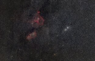

Und das gestackte Bild, halbe Stunde Material ist übrig geblieben und selbst da waren viele Eier dabei. Sieht man im Endergebnis komischerweise nicht mehr.
Nur Lights gemacht mit Sony a7sa + Samyang 135 bei f2.

In Zeiten von Blur x Terminator sind Strichspuren kein ko Kriterium mehr.
Natürlich sollte man rausfinden woran es hapert.
Bei mir lief der Mgen immer völlig ohne Probleme.
Die Ost Seite ist bei dir ein bisschen schwerer nehme ich mal an, sodass die Schneckenwelle immer anliegt.

Und diese HTML Datei ist dann einfach auf der Speicherkarte drauf, oder nutzt du dazu noch ein Programm, um den Mgen auszulesen?
Nochmal ein Uploadversuch raw 181sek:

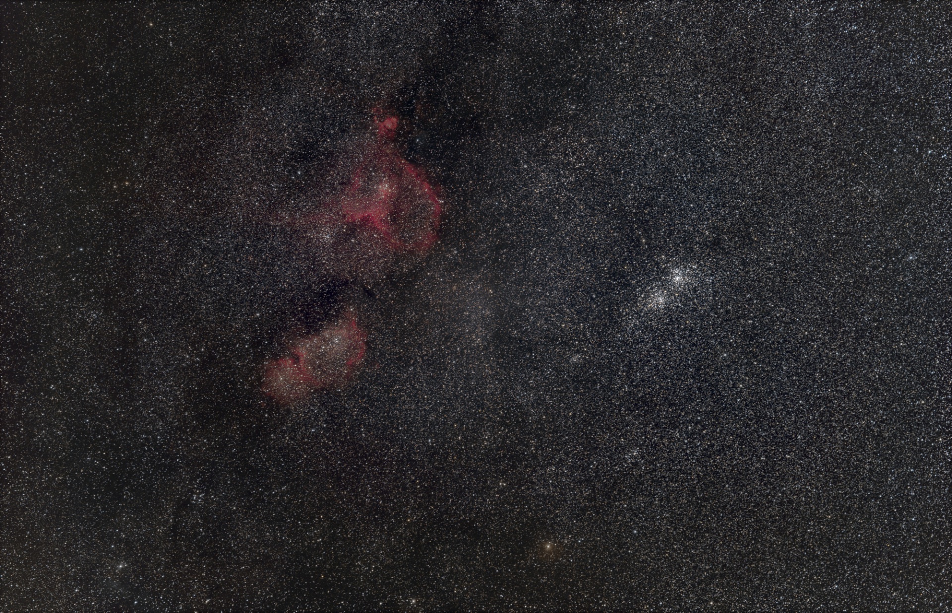

Halbe Stunde lights, mit Siril gestapelt:
Und noch zwei Bilder, die aussehen wie verwacklt, aber bei drei Minuten Belichtung kanns eigentlich nur Nachführungsproblem sein. Bei NGC 7000 bekam ich reihenweise solche Bilder. Vielleicht ne ungünstige Belastungsposition fürs Getriebe...
