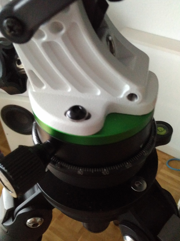

1) Horizontale Eintellung: In meinem Fundus war ein sehr guter und grosser Panoteller von Feisol. Zwar habe ich jetzt keinen Feineinstellschrauben mehr, aber das geht genau so gut und verstellt sich vor allem nicht beim Anziehen der Feststellschraube (oder nur minimal und reproduzierbar). Di zwei axialen Schrauben der Polhöhenverstellung habe ich mit Unerlegscheiben aus Stahl versehen und richtig angezogen. Der ganze Turmbau ist jetzt wesentlich weniger wackelig.

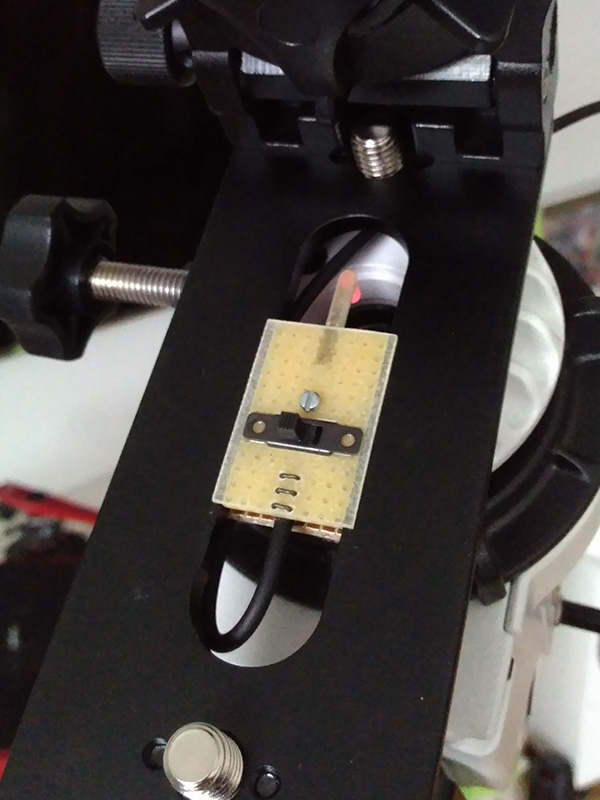

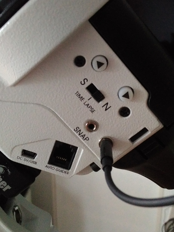

2) Polsucherbeleuchtung: Separaten 5V-Ausgang am SA angebracht, Vorwiderstand für die LED liegt zwischen Batterieschacht und Buchse, um Missbrauch zu vermeiden. Kleine Platine mit LED, weiterem Vorwiderstand zum Schutz der LED und einem Schiebeschalter im L-Winkel untergebracht. Damit entfällt das unsägliche Handling der originalen Beleuchtung. Sowas regt mich jedes mal auf, wenn ich es in die Finger nehme.
