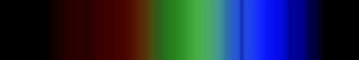

Hallo Markus,
auf Deinen Rohbilder in der RSpec-Ansicht ist eine dicke dunkle Linie zu sehen. Auf die kannst Du (beim nächsten Mal) fokussieren (nicht auf die nullte Ordnung).
Mit der Farbkamera, die Du verwendest, geht vermutlich nicht viel mehr. Mit einer S-W-Kamera wären die Linien wesentlich deutlicher und Du bekämst nachher von RSpec die Farbdarstellung.
Wichtig ist in jedem Fall, dass Du keinen UV-IR-Sperrfilter verwendest.
Zum Vergleich unten mal ein Altair-Spektrum, das ich bei etwas größerer Brennweite mit der Vorgängerkamera ToUCam 840k aufgenommen habe.
Im Prinzip ist ähnlich viel zu sehen, wie in Deinem Spektrum nach Verarbeitung in RSpec.
Außerdem ist in meinem Bild die Ansicht gedreht, d.h. Blau rechts statt links ("Anfängerfehler", da damals eines meiner ersten Spektren durch den StarAnalyser).
Link zur Grafik: http://www.aau.telebus.de/Ver_7/user/Torsten_Hansen/Spektren/AltairTUCam.jpg
Torsten
