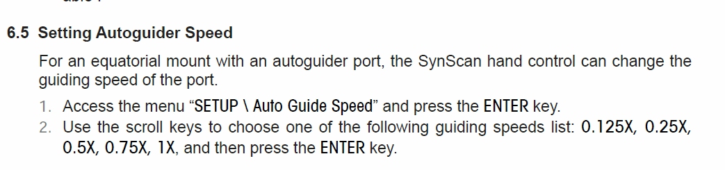

Ich habe Probleme mit der Auto Guiding procedure. Staraid bleibt beim Kalibrieren immer bei West (RA+) hängen. Kurzfristig kommt der Haken, der sofort wieder erlischt. Es bleibt ein ACHTUNG ICON (!). bei RA+. Zusätzlich die Meldung „Is your mount tracking?“ Ich höre die Stellmotoren schon „unterwegs“. Die gute Baader Planetarium Bedienungsanleitung empfiehlt, dann die Guiding Rate zu erhöhen. An meiner SynScan Handsteuerbox für mein Skywatcher EQ6 Teleskop habe ich die Möglichkeit, die Guiding Rate pauschal zu erhöhen, was ich gemacht habe (Speed 8 und 9, eine selektive Rate Erhöhung für RA und DEC sehe ich nicht). Staraid bleibt dennoch bei RA+ hängen.
Bist Du Dir sicher, dass Deine Einstellung korrekt ist?
Speed 8 und 9 hört sicher eher an, als wenn Du die "Slewing Speed" einstellst, also die Geschwindigkeit zur manuellen Einstellung der Achsen.
Die Auto Guider Speed wird eingestellt -> siehe Screenshot
