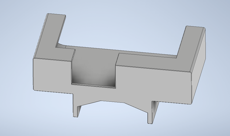

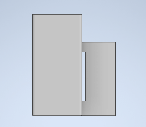

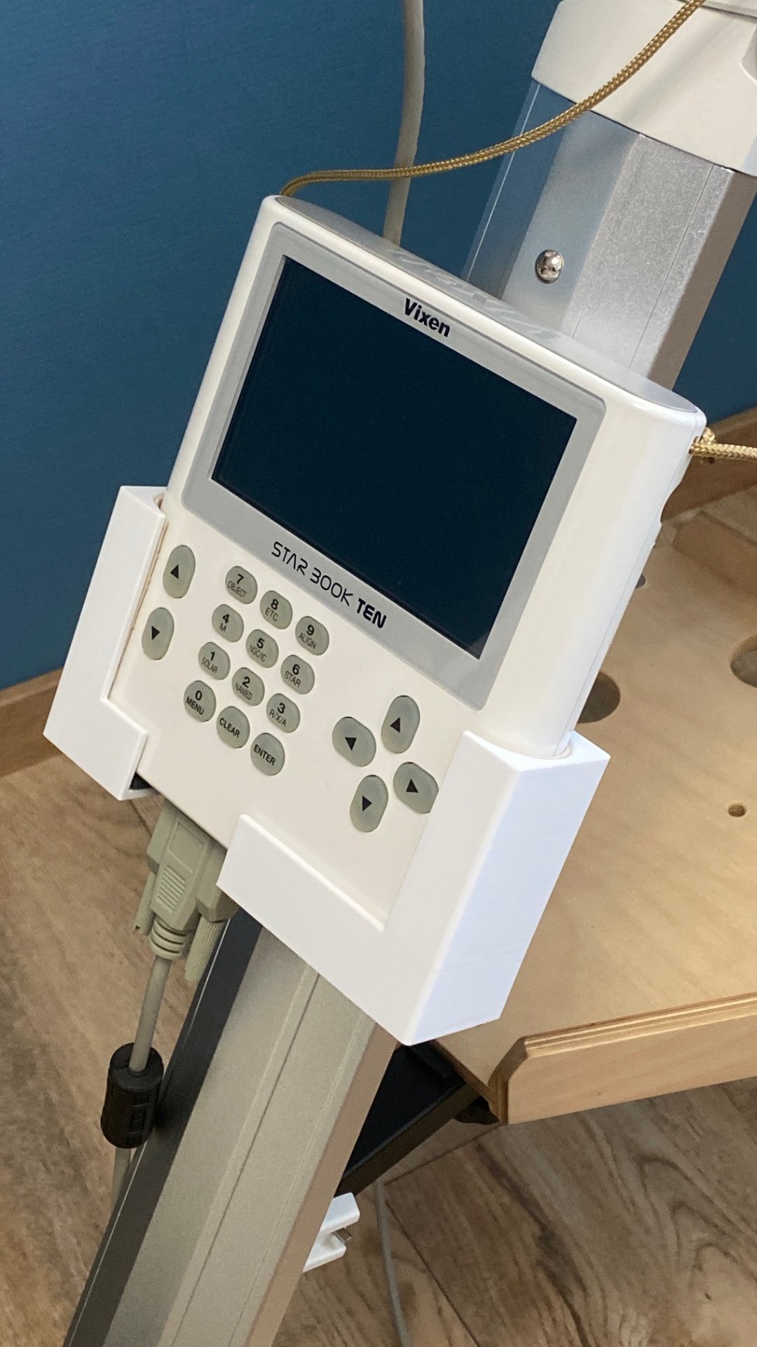

Starbook TEN Halterung Stativbein
..... Versuch macht kluch ..........

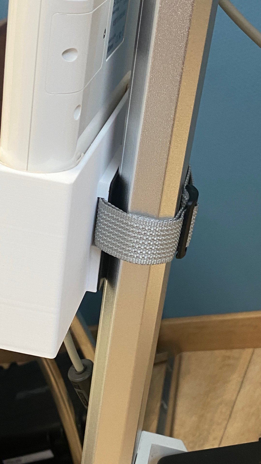

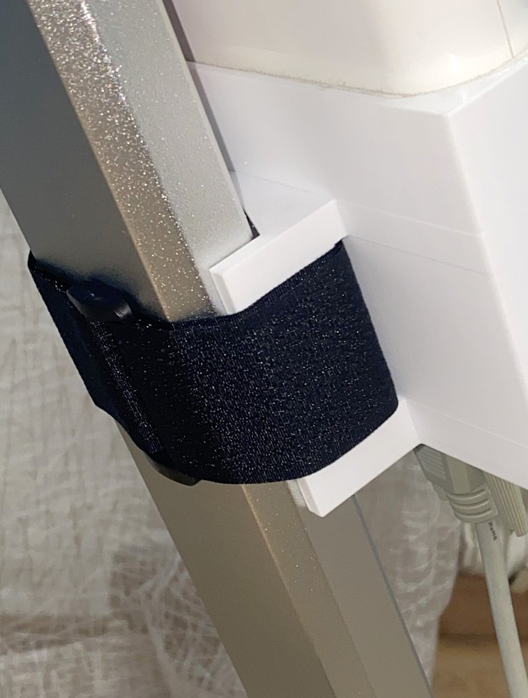

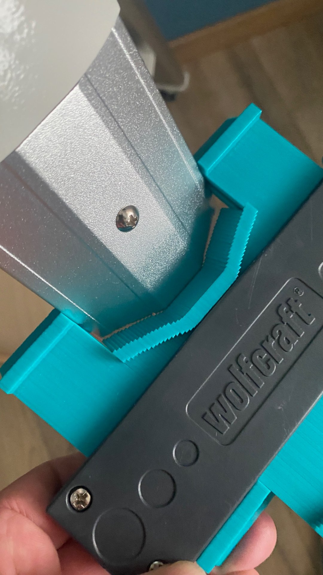

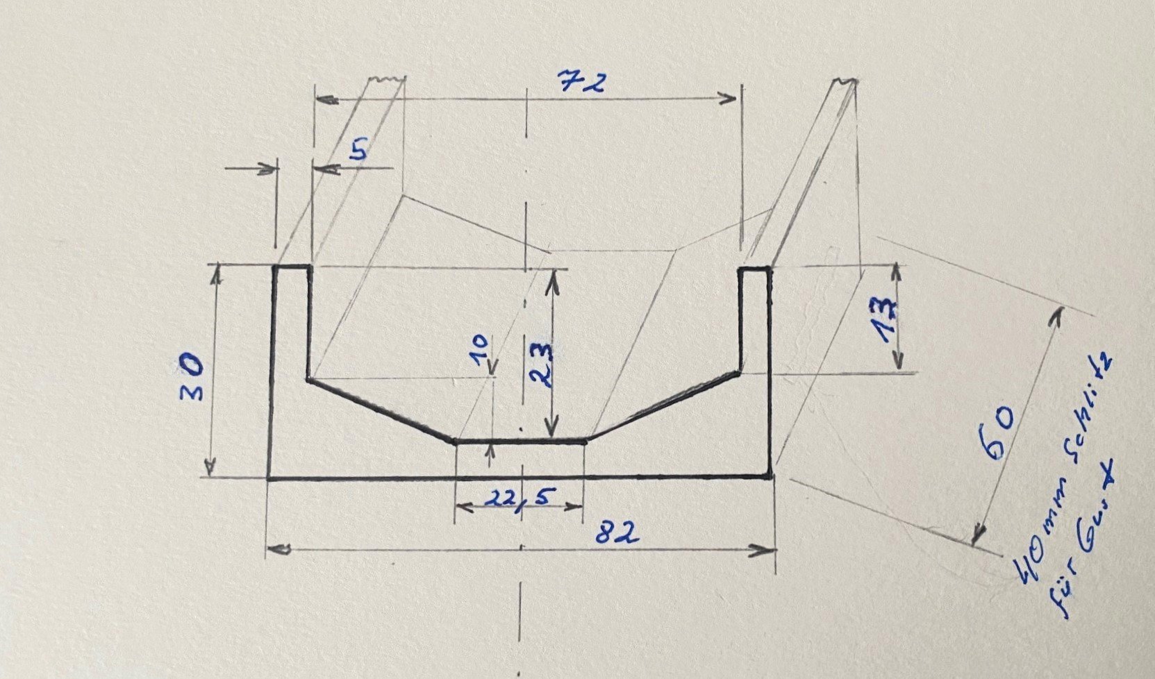

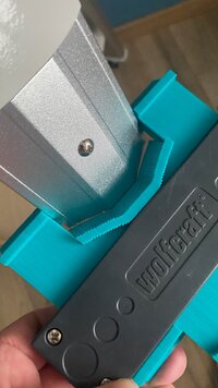

danke für die Blumen - wird aber nochmals an der Rückwand genau auf das Profil des Stativbeines angepasst - so wie ausgeführt gefällt mir das nicht.
Trotz Antirutschgummi hält es nicht wie gewünscht, daher mehr Formschluss in Kombi mit Kraftschluss.
Die VIXEN Ablage habe ich auch gefunden aber erscheint mit mit der Ausladung vom Stativbein recht unpraktisch.
Das Teil gibt/gab (?) es auch noch: SB10- Vixen Starbook 10 Tripod Holder
..... mal schauen, ob es dann besser und stabiler sitzt.

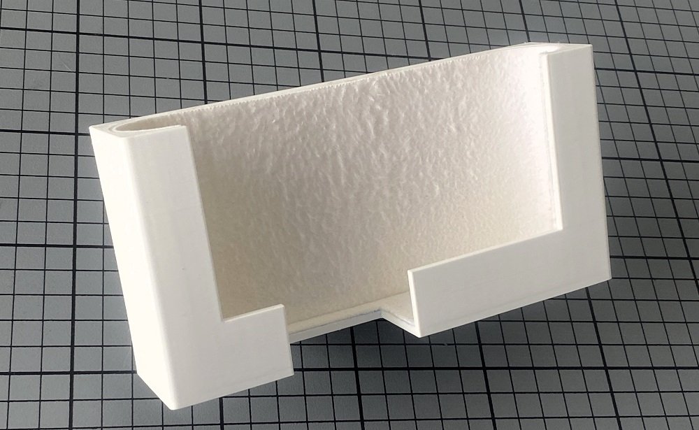

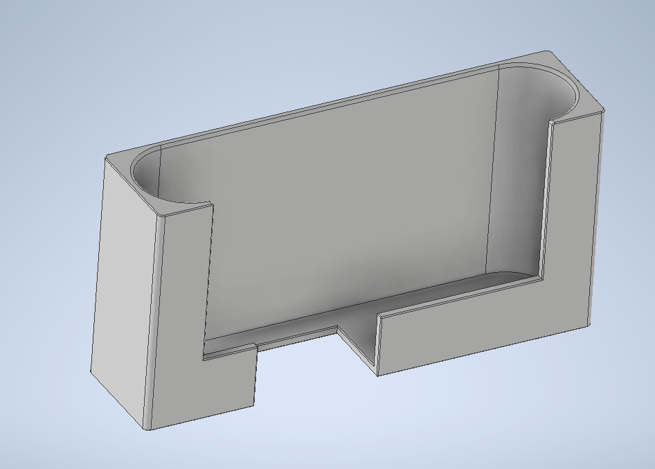

.... auf ein neues ...........

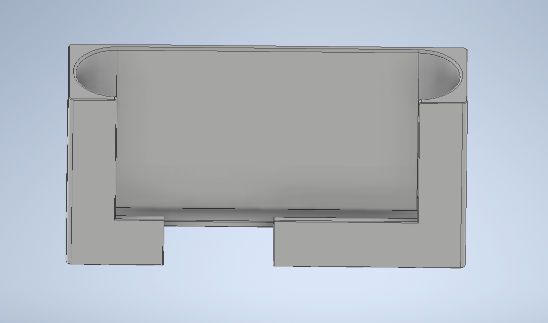

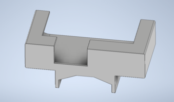

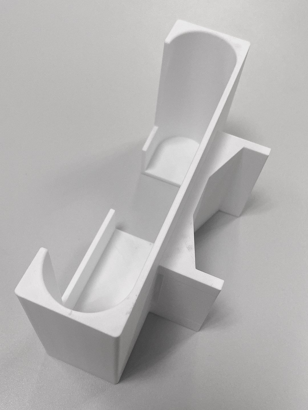

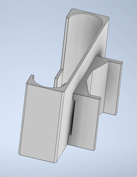

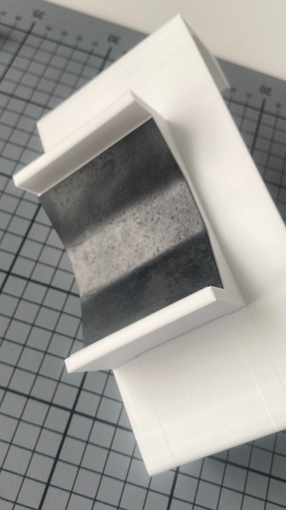

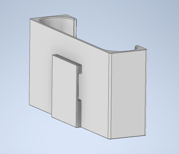

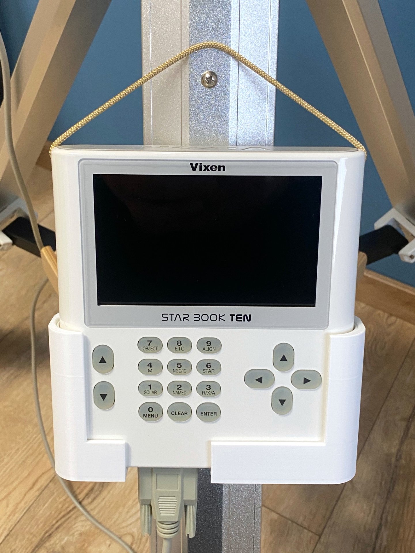

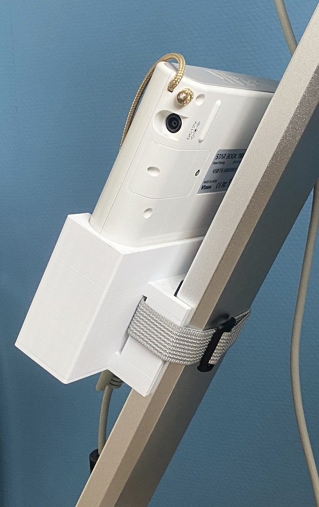

das finale Ergebnis der Bastelei möchte ich euch nicht vornethalten.
- rückseitig eine Gummieinlage eingeklebt, rutschhemmend
- Halter innen mit einer 1mm dicken dicht gewebten Vlieseinlage gegen Kratzer ausgekleidet
- Gurt hält aber ich besorge mir noch einen 35mm breiten Gurt oder ggf. Klettgurt
Die "Profilkontur (pos./neg.) -Lösung" war der richtige Schritt.

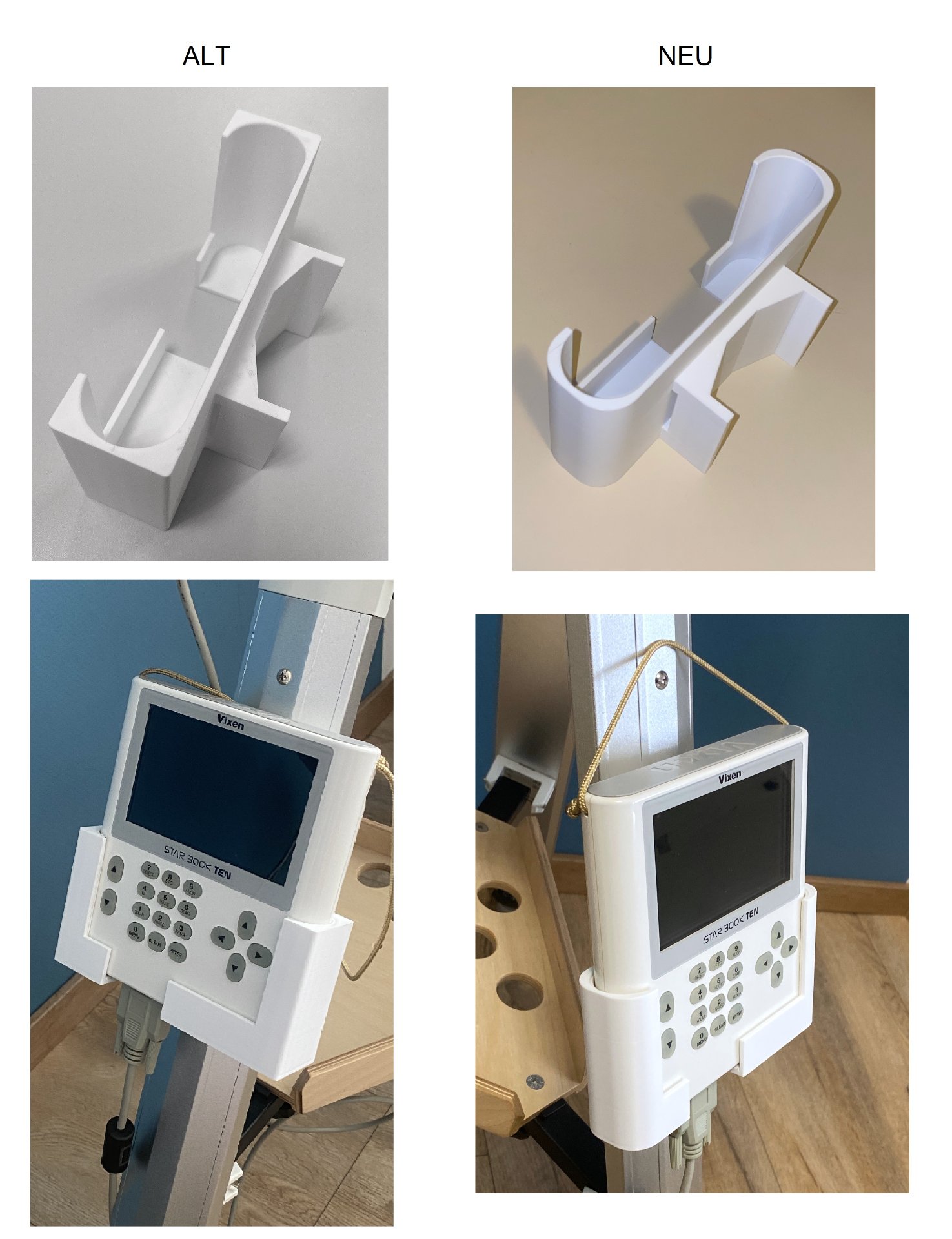

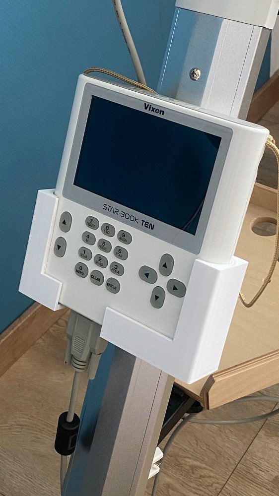

...... kleine Fortsetzung.
Hatte ich den Holder einen mit gut bekannten Händler in meiner Nähe vorgeführt.
"Klasse Herr Dominique, klasse"
"Danke (freu)"
"Aber............."
"So kenne ich Sie nicht, warum hat der Holder nicht das Design des Starbook?, tsss .äähhhh..... "
"schluck"
Okay, recht hat er.............. (alles wieder auf 0, neu ausgekleidet, Antirutschgummi.....)
