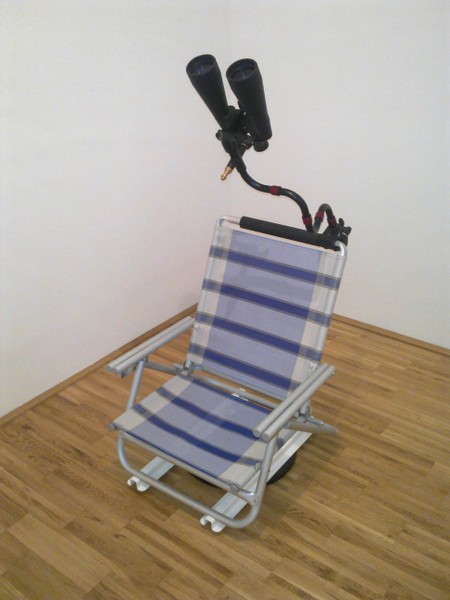

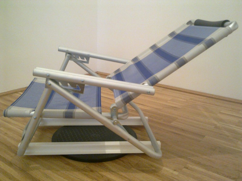

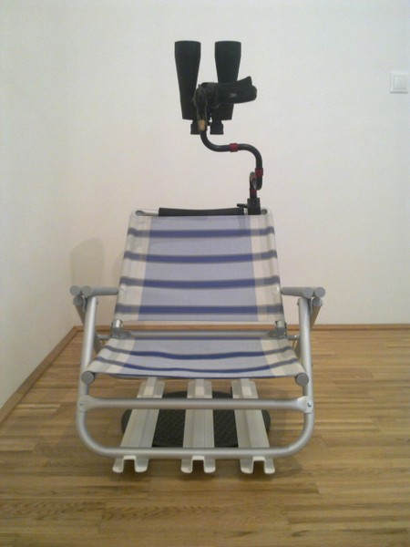

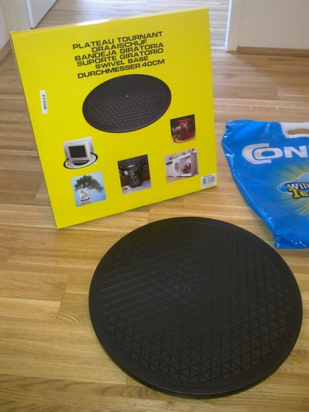

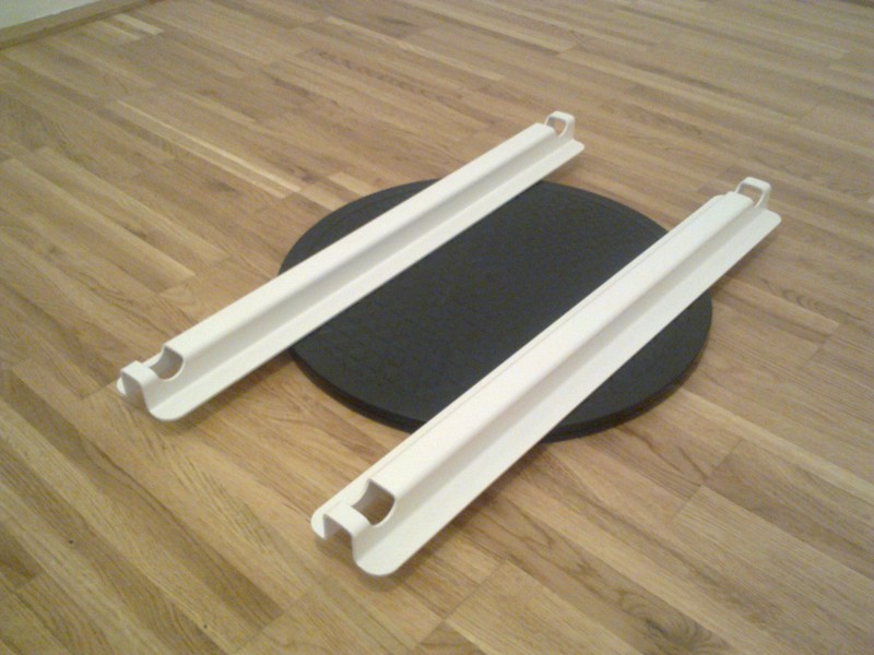

Mahlzeit liebe Astrogemeinde,
nach dem es hier einen entsprechenden "star chair" thread schon gibt, spare ich mir einen neuen thread im selbstbauforum. Ich melde mich wieder hier zurück um meine neueste idee, die ich vor kurzem umgesetzt habe vorzustellen. Die idee ist simpel und effizient und leicht nachzubauen.
Jeder von uns hat wahrscheinlich einen campingsessel (am besten vielleicht mit gebogenen bügelfüsse wie meiner es ist) im garten oder auf der terrasse stehen?! Wie schafft man es, einen ultra-leichten campingsessel beweglich zu machen um ihn 360 grad um seine achse zu drehen zu können? Man baut sich einfach mit WENIGEN mitteln und ganz billig eine solche plattform.
Nun ja, nach dem es in den USA den sogenannten "suntracker" gibt http://www.suntracker.com/ habe ich mir überlegt, mit welchen zutaten und wenig geld/mittel man sich so einen "drehbaren sonnen/astrostuhl bzw. eine drehbare plattform basteln kann.
Die zutaten in bilder:
...statt den ALU profilen, kann man auch 2 massive vierkant hölzer nehmen, die man am anfang und ende einschneidet, dass der sessel sicher drinnen steckt.
...und natürlich ist der "magische arm" mit auf meinen 360 grad drehbaren "star/astrochair" :-))
Somit sollte ein bequemes und flexibles komet ISON schauen bald möglich sein ;-)
Sonnige grüße aus wien, Marius

Wunderbar!!! Ein genialer Einfall: völlig simpel und mit höchstem Gebrauchswert!
Vielen Dank für den tollen Tipp!
könntest Du bitte mal ein Foto in Komplettkonfiguration zeigen, also mit Snakearm und Großfernglas?
Herzlichen Dank im Voraus!
Andreas
Ich glaub der Sessel muß noch ein Stück nach vorne, sonst paßt das mit dem Schwerpunkt nicht, schöne Idee!

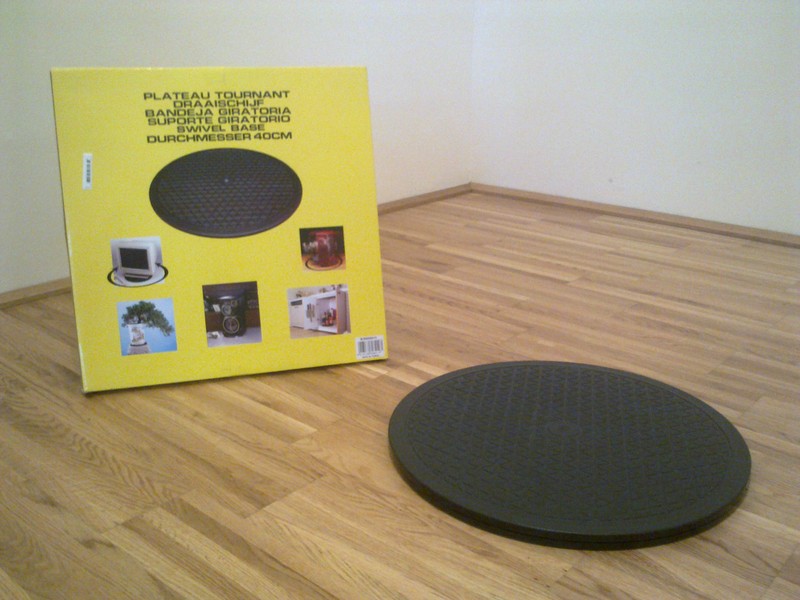

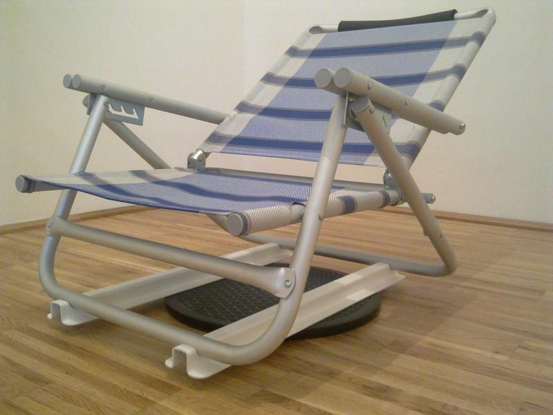

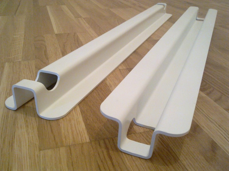

Moinsen Friedel, Andreas & Jörg!
@ Friedel & Jörg danke, ich freue mich wenn euch meine simple aber effiziente idee gefällt, über anerkennung freut man sich immer wieder gerne! :-)) Mit ein paar zutaten anhand meiner fotos kann man sich schon so eine plattform oder star/astrochair easy selber nachmachen :-)
@ Jörg, ja danke dass du mich darauf aufmerksam gemacht hast, ich habe die hutprofilträger nur so für die fotos eingerichtet.
@ Andreas, ja klar ich habe heute extra ein paar fotos von meinem sessel & den Manfrotto Snake Arm MA050A gemacht. Wenn du dich auch für ein Manfrotto produkt entscheidest, dann kann ich dir einen tipp geben. Wenn du die "superklemme MA035" auf ROHRE / RUNDE gegenstände montieren möchtest http://www.zentralverkauf.de/images/101149/035-2xl.jpg dann am besten immer VERTIKAL montieren statt horizontal, und wenn möglich besser auf dicke rohre (siehe link) als auf dünne rohre. Ich bin nämlich am überlegen mir einen drehteil mit einem loch des rohres meines campingsessel zu machen und den außendurchmesser um die 40+ mm dann schneide ich den drehteil der längs nach auf und klebe beide hälften mit einen 2 komponentenkleber wieder auf meinen campingsessel, damit die manfrotto klemme einen besseren klemmfestigkeit hat -> je dicker desto besser -> desto weniger kann die superklemme 035 durchrutschen.

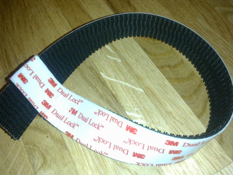

Das "3M DUAL LOCK" klettklebeband mit "pilzförmiger wiederhackenstruktur" http://www.sygonix.de/products/102159/200-xl.jpg
auf dem 3. foto meines gestrigen beitrag, kann ich wirklich wärmstens empfehlen, das haltet ganz schön an zugfestigkeit was aus!!

"Widerhaken" & "Kugelgelagerte" sollte es heißen.. ein "el" war zu viel in die tastatur getipselt, das kommt vom schnell schreiben :Trost:
Hallo, danke...freut mich wenn dir meine simple und einfache idee sehr gefällt! ;-)))
Vielleicht stellst du mal von deiner beweglichen plattform & sessel hier ein foto hinein?
Lg, Marius
Wenn fertig, dann aber naturlich.
Erst mal hier so ein Bonzai-Platte finden. Beim Conrad hab ich (noch) kein konto. Und ich beforzuge Dinge lokal zu kaufen, wenn moglich. Wahrscheinlich ist eher das parallelding fertig, die Foto bekommst du bestimt.
Verzeih mir ubrigens, ich hab kein Deutches Klavier, so umlauten und ringeldinge, die muB du selber dabei denken. - nee, die alternative mit alt-128 usw. gefallt mir nie -
Hallo Edjuh,
Ich habe mir die plattform auch im geschäft gekauft, da ich auch lieber persönliche beratung bevorzuge und beim kauf im geschäft mir vieles durch den kopf gehen lasse als online.
Ja, falls du dir auch etwas nach der idee/vorlage von mir bastelst, wäre ich sehr neugierig deine arbeit zu sehen.
Ich verstehe dich sehr gut!! :-))
Bis bald.
Schöne grüße, Marius

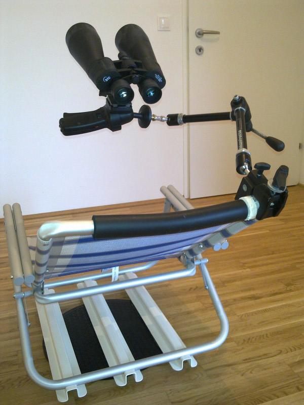

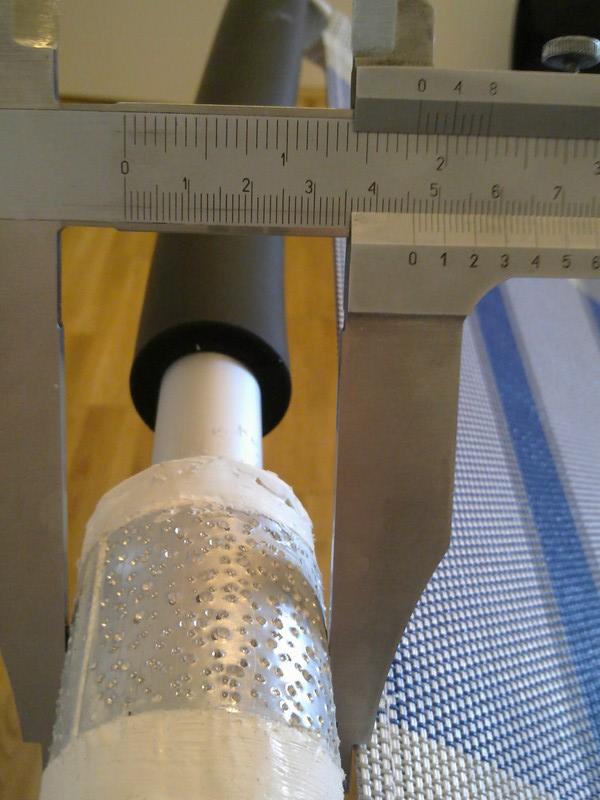

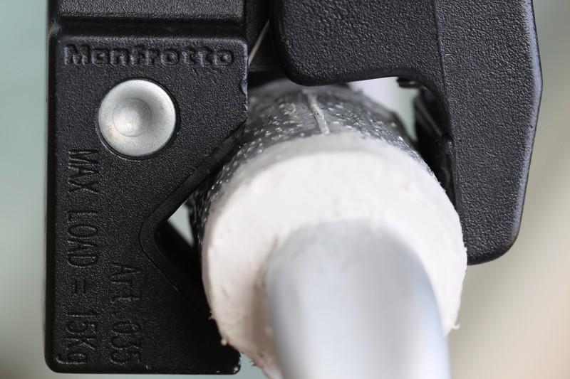

Pimp my Chair
Liebe Astrogemeinde und techniker unter uns...
Nach dem ich mir voriges jahr im sommer bei "camping falle" einen bewusst sehr, sehr niedrigen dennoch bequemen campingsessel, mit einer sitzhöhe von niedrigen 20 cm und daher ein gutes packmass gekauft habe http://falle.frankana.de/Moebel/Stuehle/Strandstuehle/„CEZANNE“-28346-DE-FRA bin ich vor dem problem gestanden, dass bei den glatten, eloxierten aluminium rohre die einen durchmesser von 25mm haben "zu glatt" für meine massive fernglasmontierung sind.
Also, was tun um eine bessere montagemöglichkeit zu machen???
Ich habe den durchmesser des rohres meiner rückenlehne quasi künstlich vergrößert und zusätzlich aufgeraut....
Also bin ich vor einigen tagen her gegangen und habe mir in meiner arbeit einen aluminium drehteil, der c.a. den doppelten durchmesser des rohres meines campingsessel hat und 50mm breit ist gesucht und habe dann ein etwa 28 mm großes durchgehendes loch längs durchgebohrt (3 mm klebespalt) und anschließend habe ich mit hammer und körner bestimmt HUNDERTE!?! körneschläge auf mein werkstück geschlagen damit die oberfläche sehr, sehr, sehr rau und fast schon gratig wurde, damit die "superklemme 035" fest sitzt!!
Dann habe ich mein rundes werkstück der längs in 2 hälften aufgeschnitten und mit reichlich viel klebstoff, innen und außen wieder zusammen zugeklebt.
Wenn der "befestigungsdurchmesser" des rohres zu klein, oder zu glatt ist, kann es passieren dass die superklemme durchrutscht, aber das hat nichts mit dem Arm an sich zu tun, sondern mit dem untergrund auf der die superklemme montiert ist!!
http://www.astrotreff-deep-sky.de/resource.ashx?image=1721
Liebe grüße, Marius

Re: Pimp my Chair
sieht gemütlich aus (:
wofür ist der Griff der aussieht als wäre er von einer Heissklebepistole?
mfg nino
Hello marius83,
wie schwer kann denn das FG sein, in
verbindung mit dem magicarm??
ich kann mir vorstellen, dass es mit
dem 1570MX schon eng wird....
wie lange zittert bild das nach?
wird es mit whiskey ruhiger? :D
fixiert man mit einem griff 2 gelenke?
sind günstigere hersteller auch zu
empfehlen..? wie etwa wondlan, ..
beste grüße..
Re: Pimp my Chair
Hallo Nino,
Danke, es ist auch sehr gemütlich so zu bino-spechteln!!! :-))
Die "heissklebepistole" ist ein kugelkopfjoystick "manfrotto rc 322" für das einfache und schnelle bewegen des fernglas / DSLR kamera.
Mittels drucktaste kann man den kugelkopfjoystick schnell lösen und ebenso schnell wieder fixieren lassen.
Man kann ihn zu 3 varianten selbst ummontieren, für links oder rechts händer oder hochkant.
http://www.biofos.com/cornucop/_img/misc_2/vert_1.jpg
https://s3-us-west-2.amazonaws.com/photozo/data/9005/IMG_1283.JPG
Re: Pimp my Chair
Hallo Faxfield,
4-5 Kg kann der Magic Arm je nach dem (stehend, liegend oder kopfüber hinunter hängend) problemlos tragen!!
Genau, mit einem griff fixiert man den arm und seine drei mechanischen gelenke von alleine siehe video ->
http://www.youtube.com/watch?v=lARtf8wpVQs
Die sache mit dem "wackeln" fängt schon beim campingsessel an, sobald man sich im sessel bewegt federt der sessel und gibt die schwingung auch automatisch weiter, aber bei 7-15x facher vergrößerung ist das ja eh egal!! Ja whisky hilft auf jeden fall, auf keinen fall Red Bull!! :-)))
Also er federt nur ganz ganz minimal - es ist ja auch nichts starres, sondern was bewegliches
Über die von dir genannten produkte kann ich dir leider nichts sagen.
