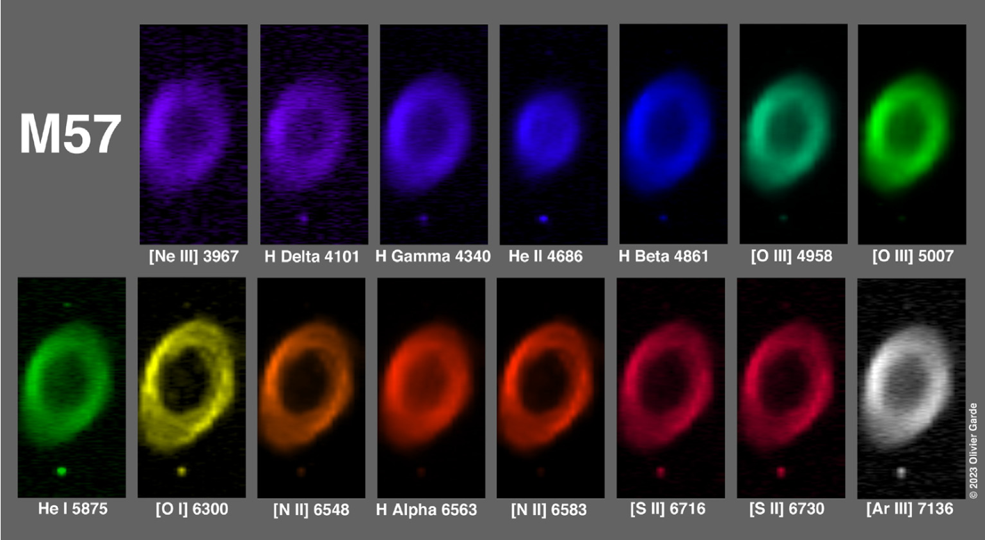

Hier das Resultat einer solchen Aufnahme von M57:

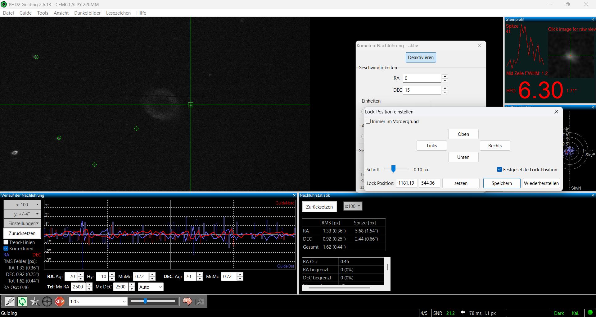

Hallo Heinrich,
zunächst richte ich den Spalt so aus, dass er parallel zur RA-Achse und damit orthogonal zur DEC-Achse steht. Dann wähle ich einen geeigneten Leitstern (idealerweise außerhalb des Scanbereichs, damit der Stern nicht irgendwann im Spalt verschwindet), und führe eine Kalibrierung durch.
Im Menü findet man unter Tools die "Kometen-Nachführung". Hier habe ich dann die Scangeschwindigkeit (nur DEC) eingetragen und die Kometen-Nachführung aktiviert.

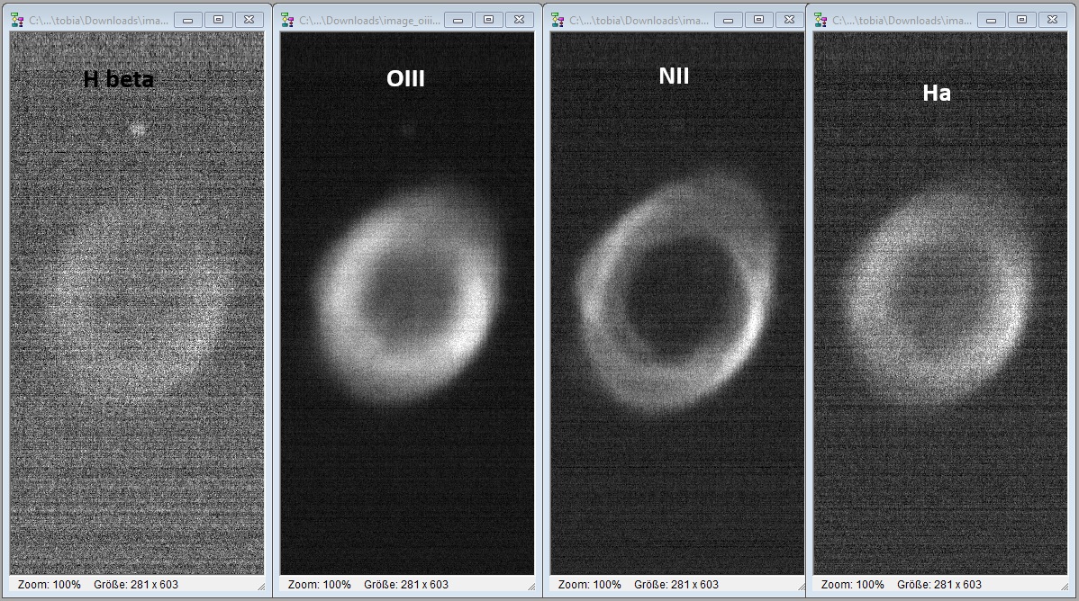

Für mein Beispiel von M57 habe ich verschiedene Scan Geschwindigkeiten (und damit verschiedene Gesamtbelichtungszeiten für das Objekt) ausprobiert. Jedes Spektrum wurde 60 Sekunden belichtet. Der leuchtstarke Ring von M57 hat eine Ausdehnung von grob 80x80 Bogensekunden. Zusammen mit der Scangeschwindigkeit ergibt sich die gesamte Laufzeit für einen Scan. Bei 15 Bogensekunden pro Stunde also ca. 5 Stunden bzw. in diesem Beispiel 281 einzelne Scans. Natürlich kann man auch schneller scannen, dann ist aber auch das SNR für die schwachen Linien schlechter. Die passende Scangeschwindigkeit musst du durch Probieren herausfinden. Mein Setup ist sehr lichtschwach, und trotz der (relativ) langen Einzelbelichtungen kam außer dem OIII, NII und Ha kaum etwas an anderen Linien heraus, deswegen auch meine Frage an Matthias zu den Parametern von Olivier Garde. Meine Ergebnisse waren bei weitem nicht so gut, wie die hier gezeigte Auswertung.
ISIS macht dann aus jedem Scan eine Pixelspalte und reiht die Spalten aneinander, d.h. die Anzahl deiner Scans entspricht dann der Breite der fertigen Aufnahme in Pixel. Wie von Christian Buil auf seiner Seite gezeigt, muss die Aufnahme dann noch gestreckt oder gestaucht werden.
Alles sehr viel Handarbeit und ich habe noch keine zündende Idee, wie man das SNR noch verbessern kann. Ich werde bei nächster Gelegenheit auf eine schnellere Optik wechseln. Trotzdem bleibt das Problem, dass man nicht wie in der Astrofotografie üblich, mehrere Aufnahmen stacken kann, schon gar nicht über mehrere Nächte.
Viel Erfolg
Tobias

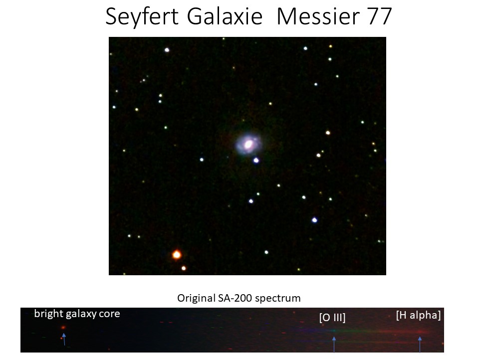

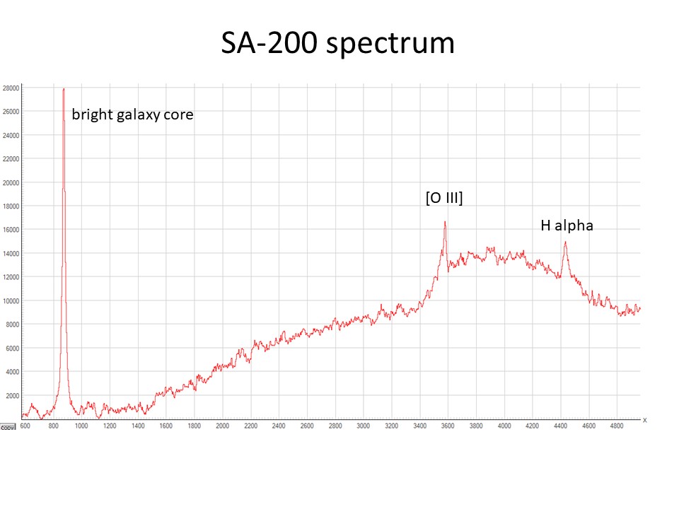

Mit der spaltlosen prefokalen Spektroskopie (Star Analyser) lassen sich übrigens ebenfalls sehr einfach flächenhafte Deepsky-Objekte wie Galaxien und planetarische Nebel bildgebend spektroskopieren. Bekannte Beispiele sind M 42, M 77 und NGC 40:
Die Seyfert-Galaxie M77 eignet sich sehr gut für die spaltlose Spektroskopie aufgrund ihres extrem hellen Kerns durch ein zentrales massereiches Schwarzes Loch:

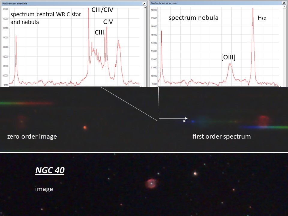

Der planetarische Nebel NGC 40 zeichnet sich durch einen Zentralstern aus, bei dem es sich um einen Wolf Rayet-Stern handelt. Man erkennt sehr gut die Emissionslinien des ionisierten Kohlenstoffs neben den Emissionslinien des Nebels.

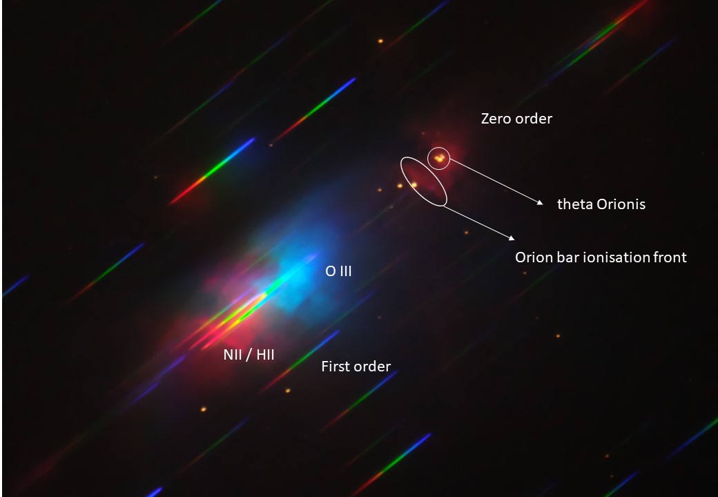

Und schliesslich der Orionnebel M 42:
Beste Grüsse
