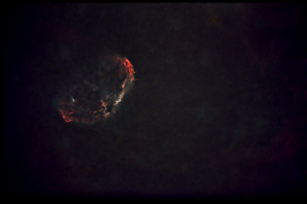

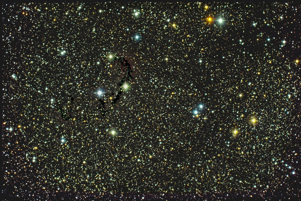

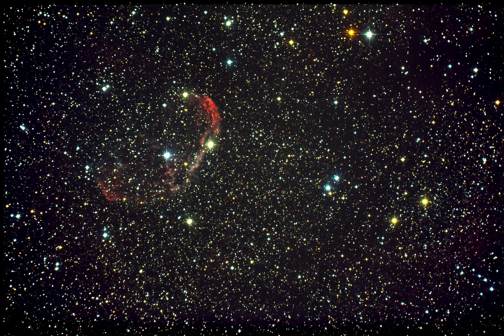

Jetzt habe ich einfach ein altes Foto von NGC6888 genommen, Nebel und Sterne separiert, den Nebel etwas bearbeitet und nun möchte ich die Anzahl der Sterne verringern. So etwa 40 -50 der hellsten Sterne sollten bleiben.
Der Nebel geht sonst ja wieder in der Milchstraße unter.
Ich hänge mal meine Fotos an.
Klaus

Hallo Klaus,
nachträglich funktioniert das, was ich beschrieben hatte, natürlich nicht. Die oben beschriebenen Strategien basieren alle darauf, die Sterne in der Bearbeitung erst gar nicht so prominent werden zu lassen.
Für eine passable nachträgliche Verkleinerung der Sterne kenne ich nur das StarShrink PS-Plugin von Russ Croman.
Peter
