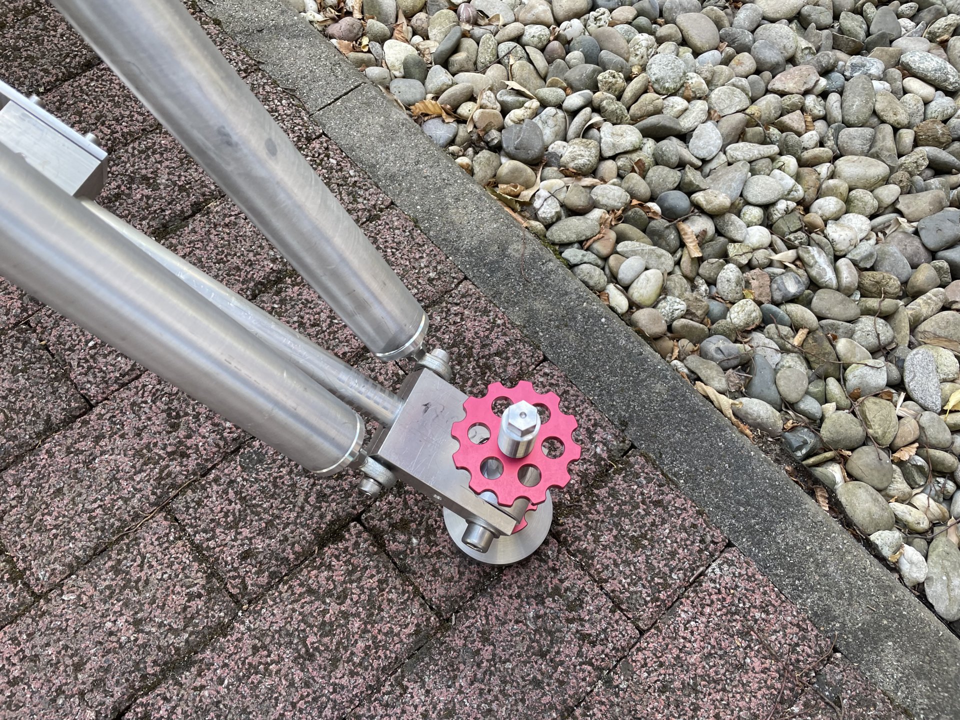

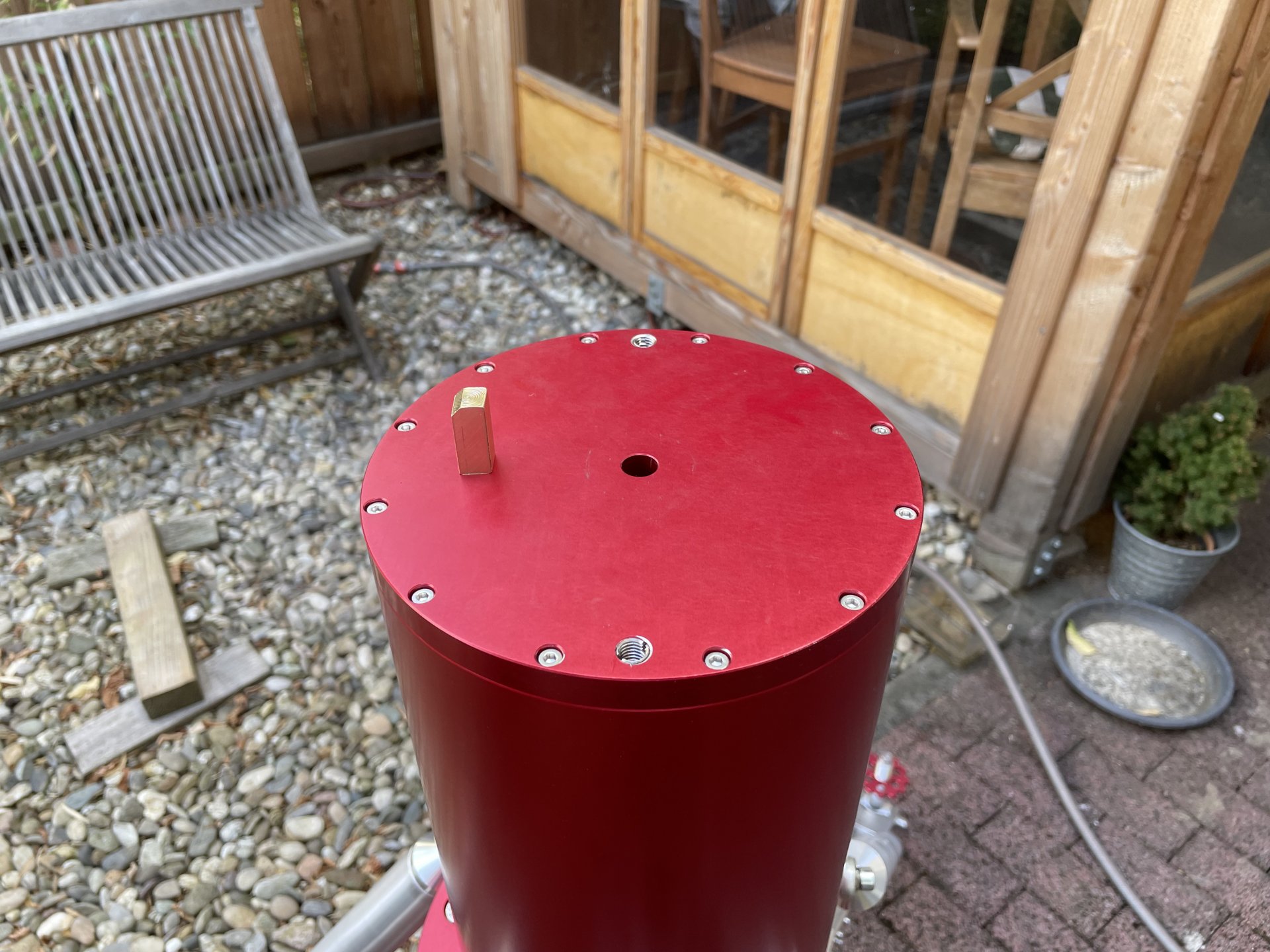

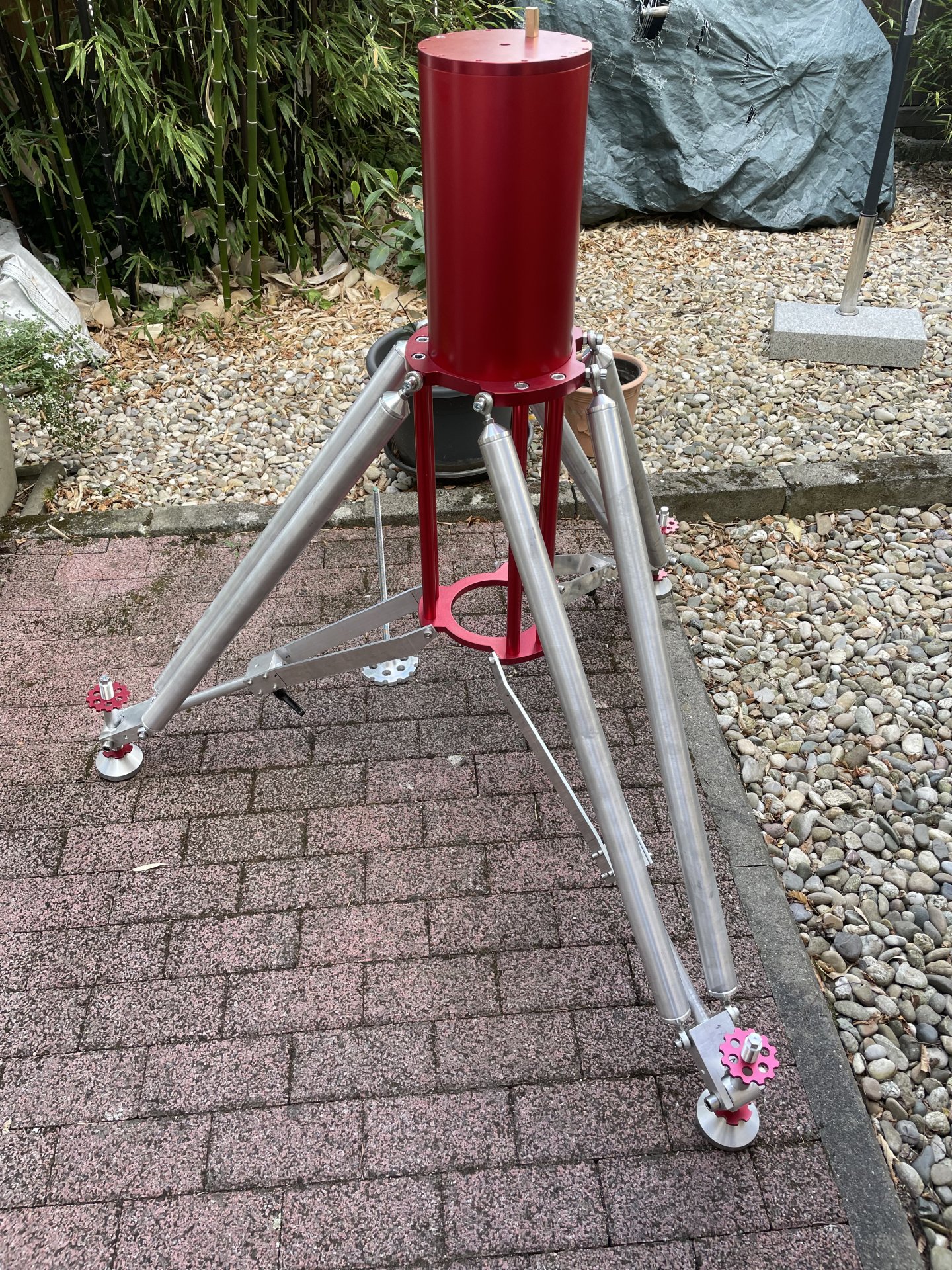

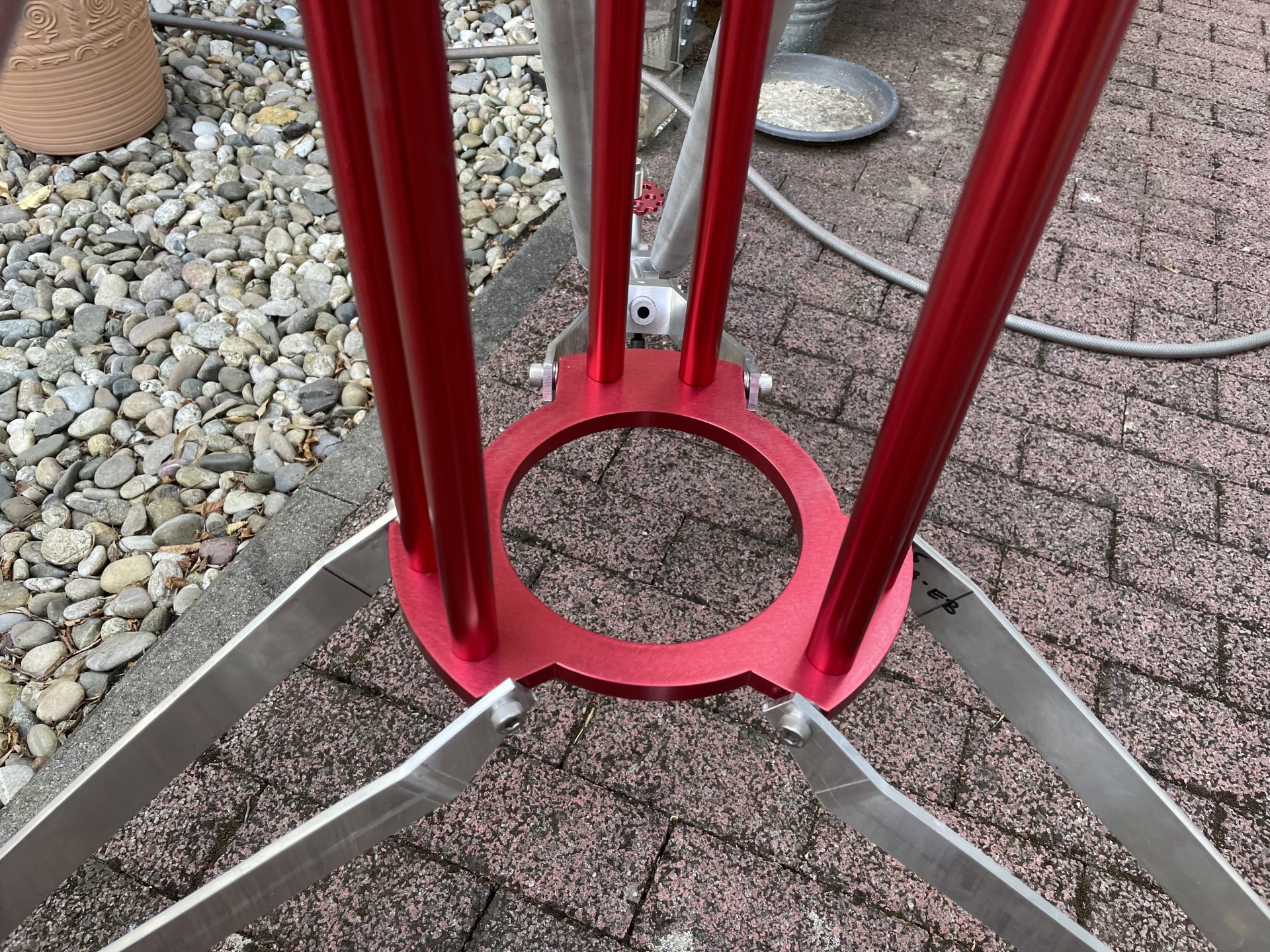

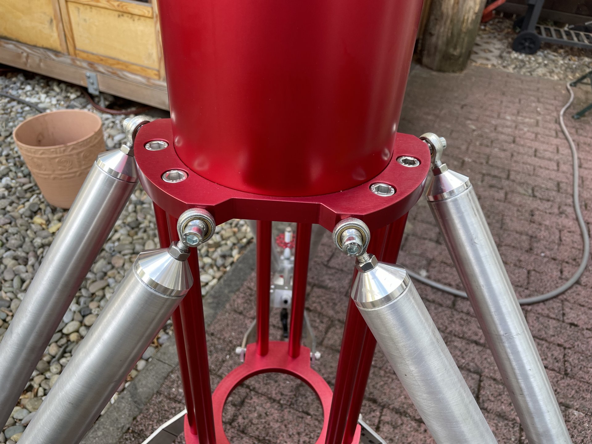

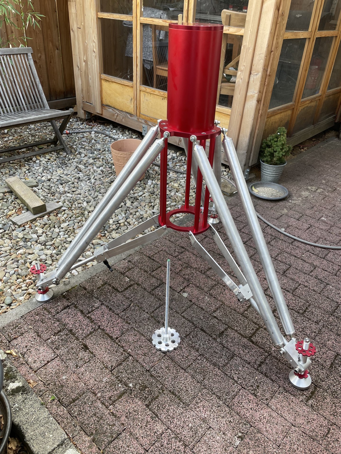

wollte mal hier eine weitere Bastelei vorstellen. Da ich nicht viel von mit Montierungen mitgelieferten Stativen halte, habe ich für die Eq8 eines konstruiert und gebaut.
Alle größeren Dreh-/Frästeile (größer D=185mm 2 Stück) hat mir ein Freund in China hergestellt alle anderen habe ich selbst gemacht. Ob ich mir das rot anodisieren nochmal selbst antue?????? Immerhin schauen die Teile recht ordentlich aus.
Billig ist der Spass allerdings nicht, die Preise für Alu sind im Moment unterirdisch. Selbst anodisieren ist auch mit Kosten verbunden, hier muss man überlegen ob man es nicht machen lässt, von der "Schweinerei" abgesehen. Zeitaufwand etwa 45-50 h, mit viel improvisation, da meine China-CNC-Fräse immer noch den Dienst verweigert, wichtigstes Equipment auf der Fräse war ein Teilapparat.
Das Setup sollte gerade noch reisetauglich sein (Transport mit Pick-Up).
- Stativ etwa 18 kg
- Montierung 25 kg EQ8
- Gegengewichte 20-40 kg
- GSO RC 10" 15 kg
- Anbauteile (Guidescope, Piggy-Back-Scope, Mini-PC, etc.) 15 kg
Jetzt muss ich noch den RC komplettieren und mir nen Kopf für die 12V Stromversorgung machen.
Über Anregungen / Kommentare freue ich mich!
