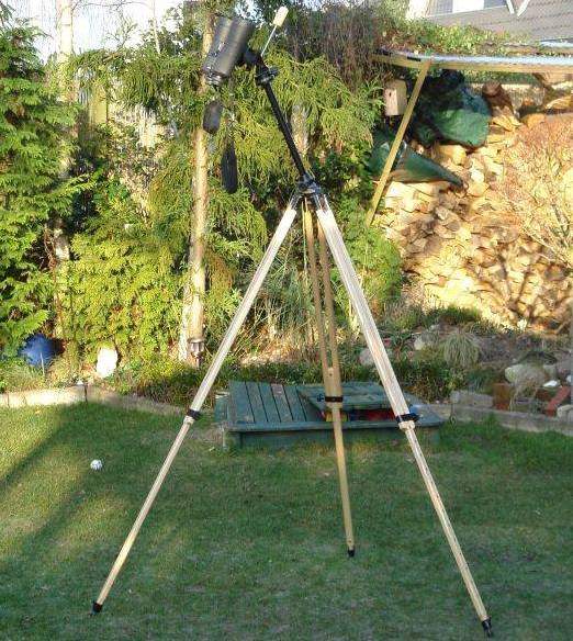

Schau Dir doch mal diese an:
http://www.berlebach.de/inhalte/produkte/stative/report/report.php?
Ich selbst nutze ein Report 4042 mit 2D Panoramakopf 520. Standardmittelsäule 50cm.
Habe derzeit ein 15x60 Glas auf diesem Stativ. Beobachtungen bis zu einer Höhe von ca. 75° gehen damit problemlos. Dadurch, dass man die Mittelsäule aus der Senkrechten herauskippen kann, kann man das Fernglas äußerst gut positionieren.
Carsten
PS
Zenitregionen gehen mit gradsichtigen Ferngläsern (stativgebunden) nicht wirklich. Am besten warten, bis die Objekte aus dem Zenit herausgewandert sind.
... hier mal ein Beispielfoto
CG
