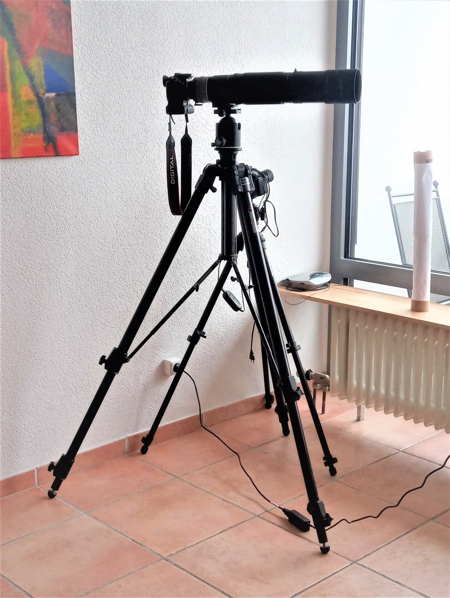

Manfrotto 161MkII ...
das Teil ist hammerstabil, extrem verstellbar, gut ausgestrebt zudem gut bewegbar, leider schwer. Und man kriegt es gebraucht immer wieder zu anständigen Preisen in der Bucht. Als "geländegängiges" Fotostativ für schwere Teles taugt es auch. Auf dem Bild sind 2 der drei Auszüge draußen und die Kurbelsäule ist drin. Ich bin 1,86 groß und die Kamera steht für mich ziemlich auf Augenhöhe. Die Gummifüße kann man einschrauben und hat dann Spikes. Es gibt dafür allerlei Zubehör, Dolly usw., aber das brauche ich nicht.
Das kleine Stativ dahinter entspricht in etwa dem Manfrotto 055B

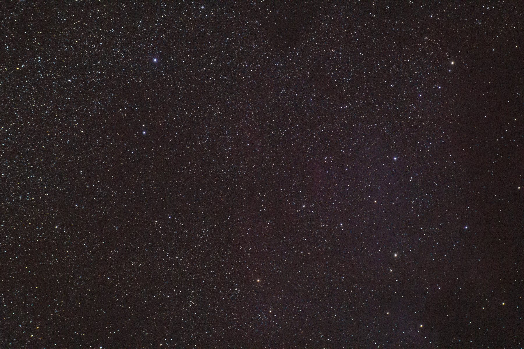

Tja und wie sieht jetzt ein Bild aus?

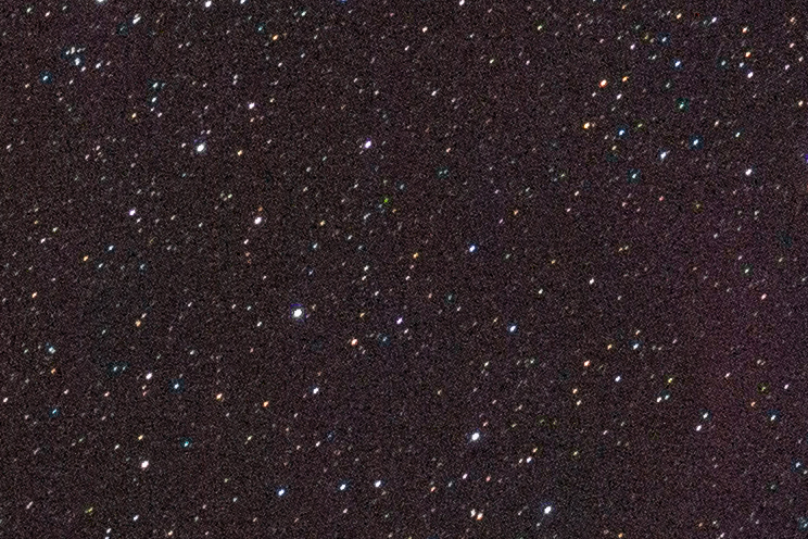

Hier ein vollständiges Rohbild mit 60S bei Iso 6400 und ein Crop aus der Mitte.
Wenn man sich die Ecken im Gesamtbild anschaut sieht man unterschiedlich lange Sterne. Hier spielt also anscheinend der Flattener noch eine Rolle. Aber im mittel Crop denke ich sieht man gut, dass die Belichtung trotzdem zu lang war. Ich schätze 45s wären bei dem Setup und das Maximum gewesen. Oder was sagt ihr?

Die 600D hat doch einen APS-C Chip? Insofern, ist die Aufgabenstellung ja ohnehin schwieriger. Und wenn Du das Bild auf die Schnelle gemacht hast, wie du schreibst, ist da sicher noch was drin.
Es gibt ja noch ein paar leichtere Kameras mit dem Format, vielleicht wäre das noch eine Option, sofern vorhanden?
Hier ist ein Beispiel von Nico Augustin, aufgenommen mit der Sony A6000 und Autoguiding. Ansonsten ähnliches Setup.

Denke da muss der Abstand des Flattener noch etwas korrigiert werden... bleib aber ohne Autoguiding einfach bei 30 Sekunden und passe die ISO nach dem Histogramm an. Das ist am stressfreisten und du hast weniger Ausschuss.
Mit 30 Sekunden Belichtungen werden z.b. 6 Stunden aber sehr lange dauern beim stecken ;) ich spreche da aus Erfahrung!
Hast du da auf den Elefantenrüsselnebel gehalten?
